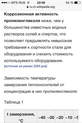

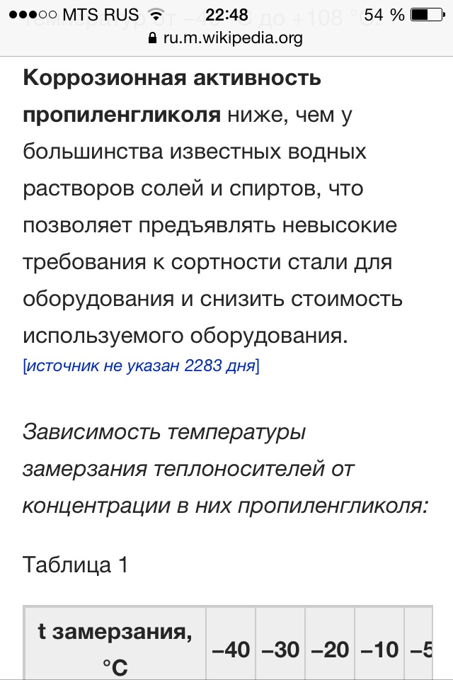

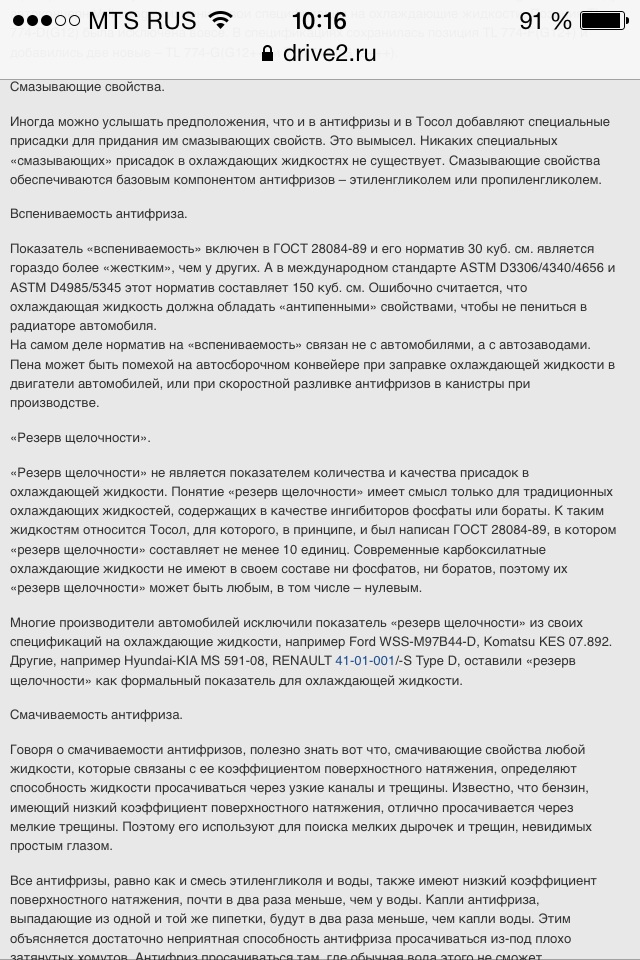

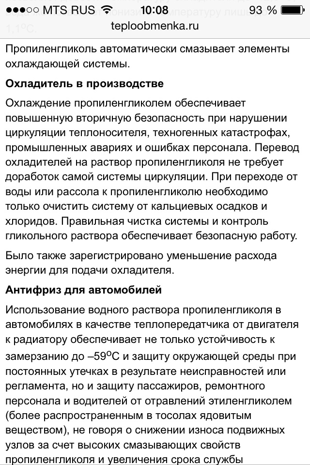

Azraelle я просто оставлю это здесь.
А еще пропиленгликоль обладает большей теплоотдачей чем вода, то есть быстрее охлаждается, но инженер из Украины, вам объявит сейчас об обратном. :lol:
Давайте возьмем литр воды, добавим в нее присадки антибактерицидные, потом антикоррозионные, потом добавим пропиленгликоль для смазывающих свойств и более быстрой теплоотдачи и будем наслаждаться самопальным термагентом цвета детской неожиданности ценой в чугунный мост.
Не порите чушь, покупаешь готовый продукт за 1000р которого хватит на всю жизнь и не пудришь себе мозги.

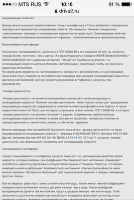

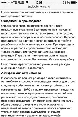

Azraelle, не верно подметили.
Пропиленгликоль это двухатомный спирт, применяется в фармакологии при изготовлении кремов, в том числе и детских.
Его агрессивная изначальная среда, не агрессивнее воды из под крана, слушайте больше Украинского инженера.
Пропиленгликоль это так же пищевая добавка Е1520, на тортах и шоколадках страны, так же его курят в электронных сигаретах.
Ну а чем речь вообще, кого вы слушаете?))
image.jpg [ 141.43 КБ | Просмотров: 1227 ]

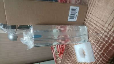

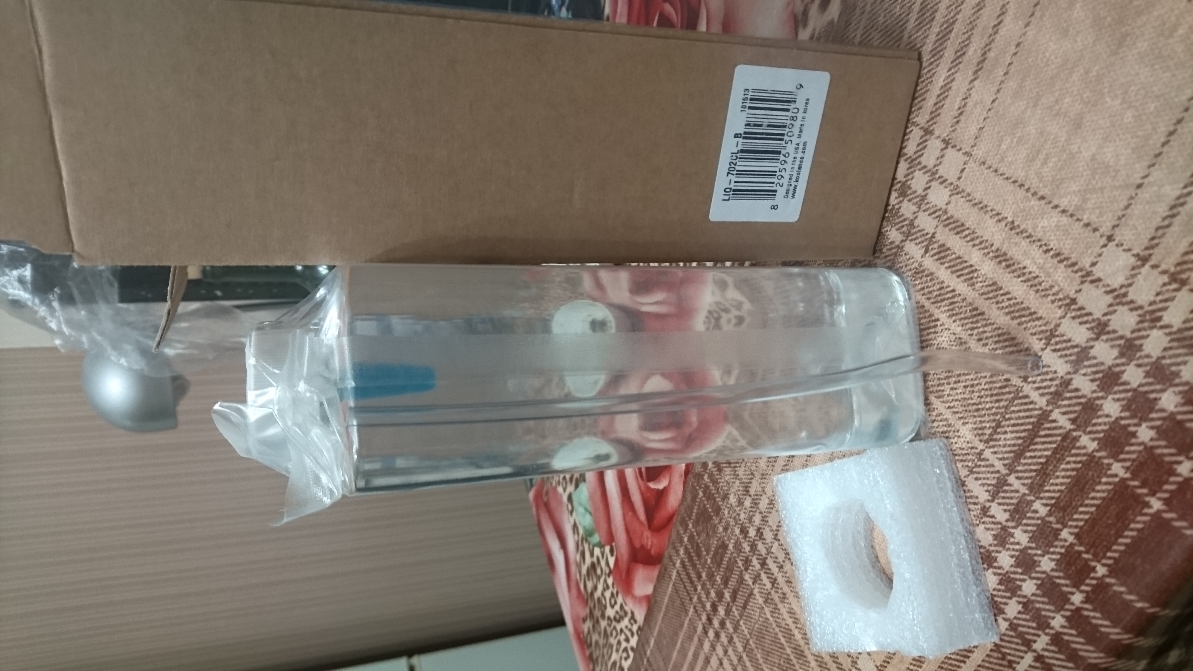

Подолью трольного фото из своих запасов) Розлито в Корее)
Кто то и догадается)
DSC_0061.JPG [ 2.44 МБ | Просмотров: 1230 ]
Регистрация: 26.11.2015
Откуда: берутся дети?
Фото: 5
Жижа куланс?
Регистрация: 19.03.2008
Откуда: Беларусь
Owerclocker писал(а):
Жижа куланс?
да, номерок на коробке читается.
