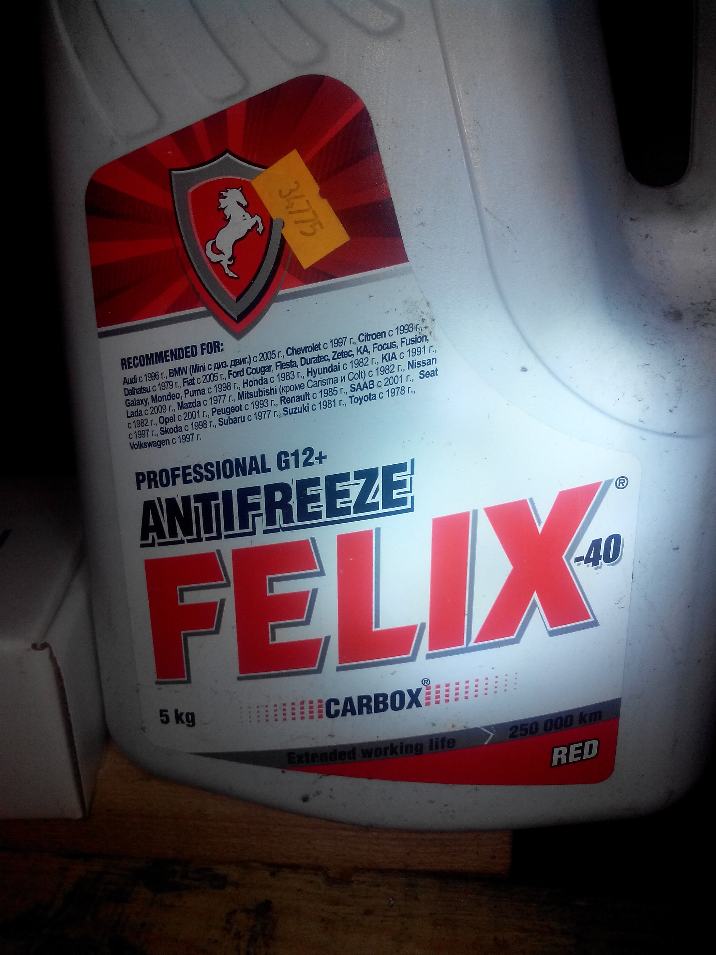

Регистрация: 16.02.2014
Может кто подскажет по этой жидкости-годно оно в контур или нет!
оно
IMG_20160312_214317.jpg [ 825.7 КБ | Просмотров: 893 ]
Регистрация: 11.03.2008
Откуда: Норильск...
dima 44
Лейте... Потом расскажите и возможно покажите... ))
Water Cooling System Koolance --- Superior Liquid Cooling Solutions.
