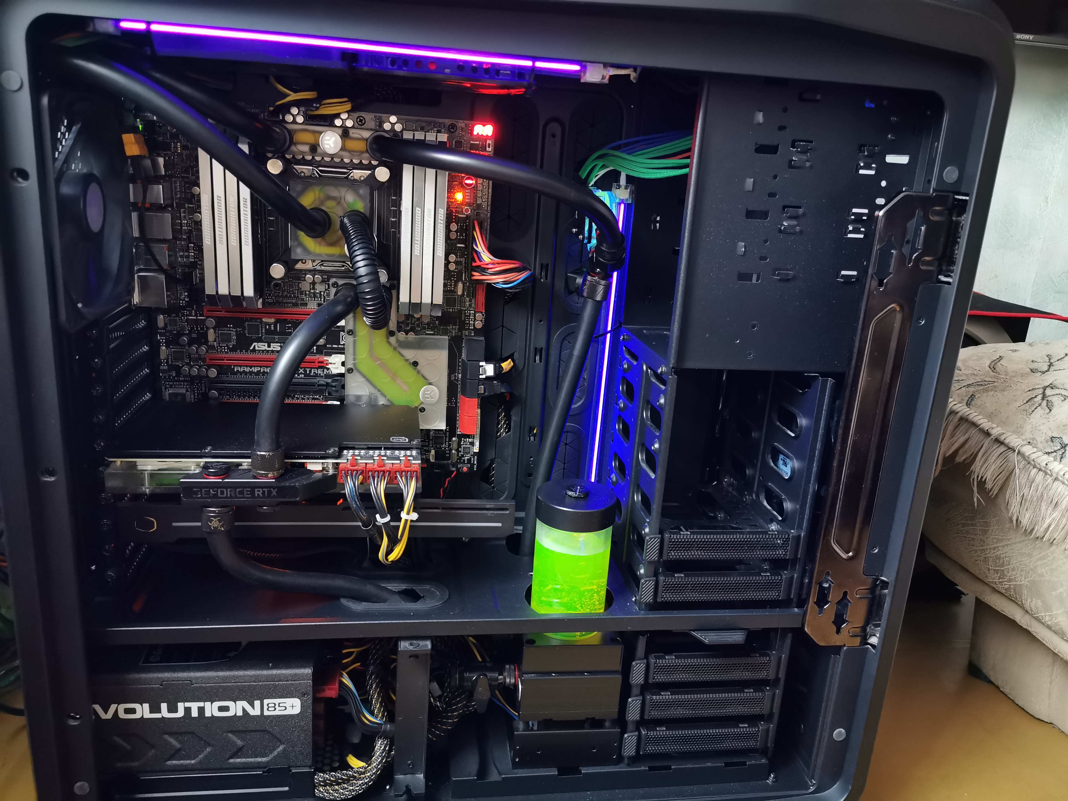

Бери резиновый от Вотеркула или ЕК, меньше проблем будет.
https://shop.watercool.de/HEATKILLER-EP ... etailbox_1
Хороший шланг, мягкий.
Единственный минус не держит сильный изгиб -
IMG_20220209_162147.jpg [ 2.59 МБ | Просмотров: 1149 ]
