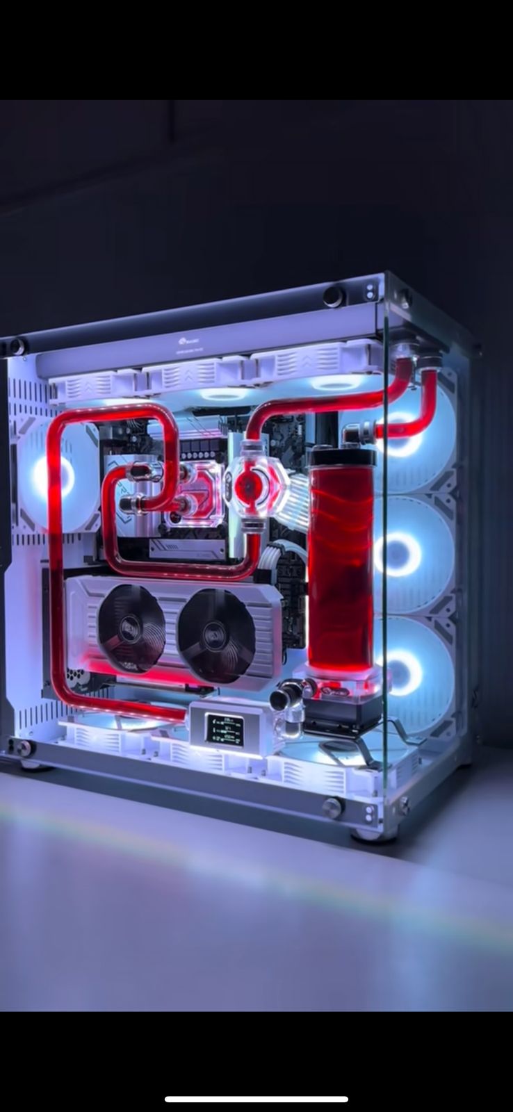

В целом вот такой вариант тоже классный, размещения помпы именно, с трубками уже надумаю как будут проходить, сюда нужны длинные будут, а я пока нашел только по 500мм
Изображение WhatsApp 2025-08-27 в 09.19.52_a254526c.jpg [ 96.2 КБ | Просмотров: 2433 ]
Еще вопрос по резервуару, кто может помочь киньте ссылочек сюда или в личку что можно приобрести, помпу беру D5 apex, и к ней что нужно еще докупить чтобы собрать это все дело.

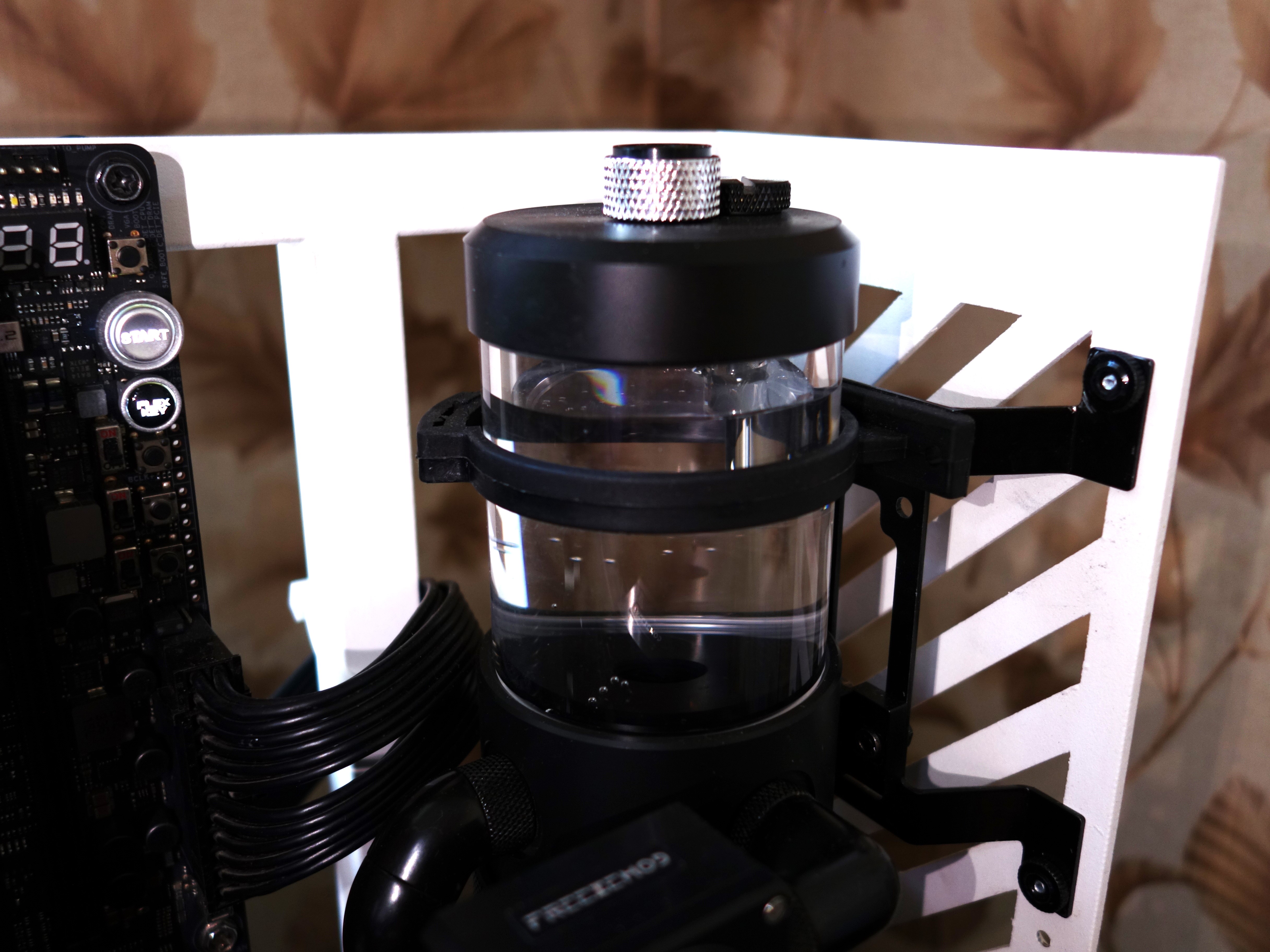

С ссылкой не помогу так как брал комбо, но бери лучше повыше, как минимум такой, у меня вода на таком уровне, если опустится ниже пласт. кольца, то при полных оборотах вихрь воздух начинает засасывать, а это лишний шум типа бульканья, не такой неприятный как от помпы, но все же...
резервуар 8см.
PICT_20250827_143056.JPG [ 2.08 МБ | Просмотров: 2345 ]
