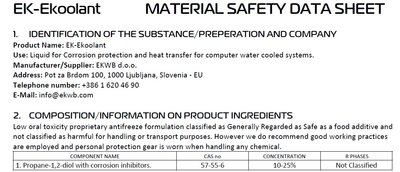

atlonn писал(а):
Это официально заявлено компанией, тоды ссылку на пруф, иль это ваше личное мнение..?
EK-Ekoolant.jpg [ 193.47 КБ | Просмотров: 973 ]

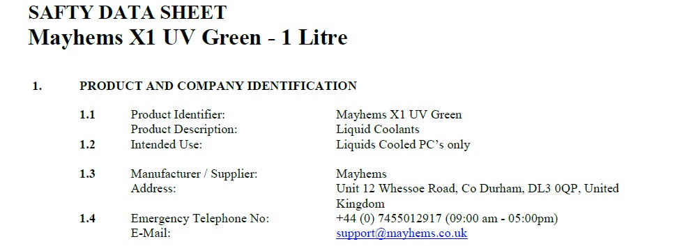

Собственно не только ЕК.
Mayhems X1.jpg [ 79.39 КБ | Просмотров: 973 ]

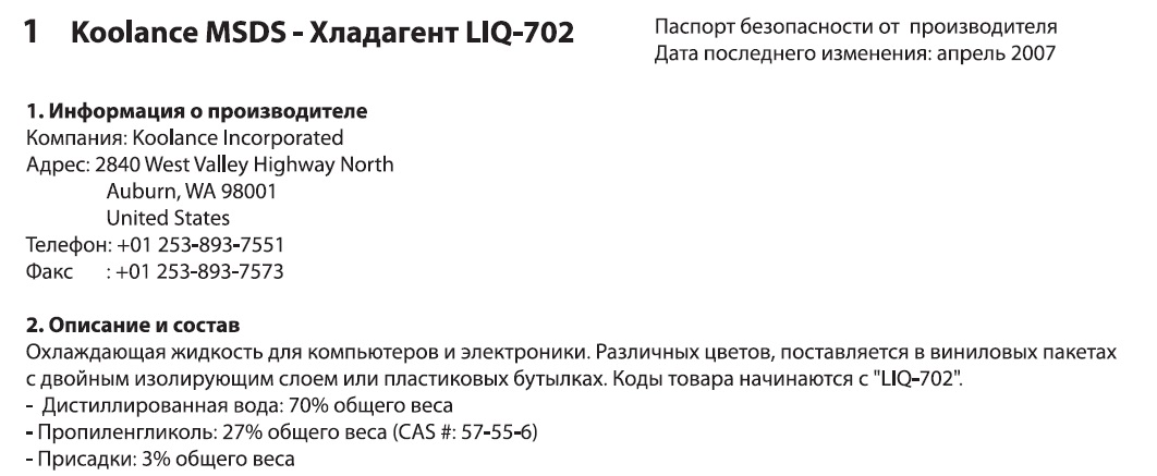

Или вот
Koolance.jpg [ 101.33 КБ | Просмотров: 973 ]

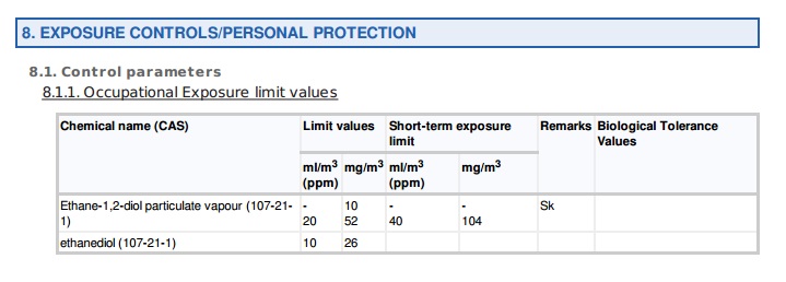

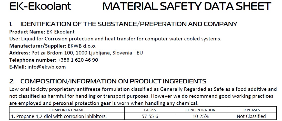

Вообще говоря, у одного и того же производителя разные жижи, содержат разное кол-во пропиленгликоля, по этому все относительно и я лишь привел усредненные показатели.
Ethylene glycol (IUPAC name: ethane-1,2-diol) это не посредственно концентрат от ЕК, да, он на Этиленгликоле!
EK-Ekoolant 2.jpg [ 47.53 КБ | Просмотров: 970 ]
Конкретно про этот антифриз вот тут:
https://www.ekwb.com/shop/EK-PSS/EK-PSS ... 999511.pdf
