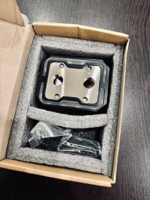

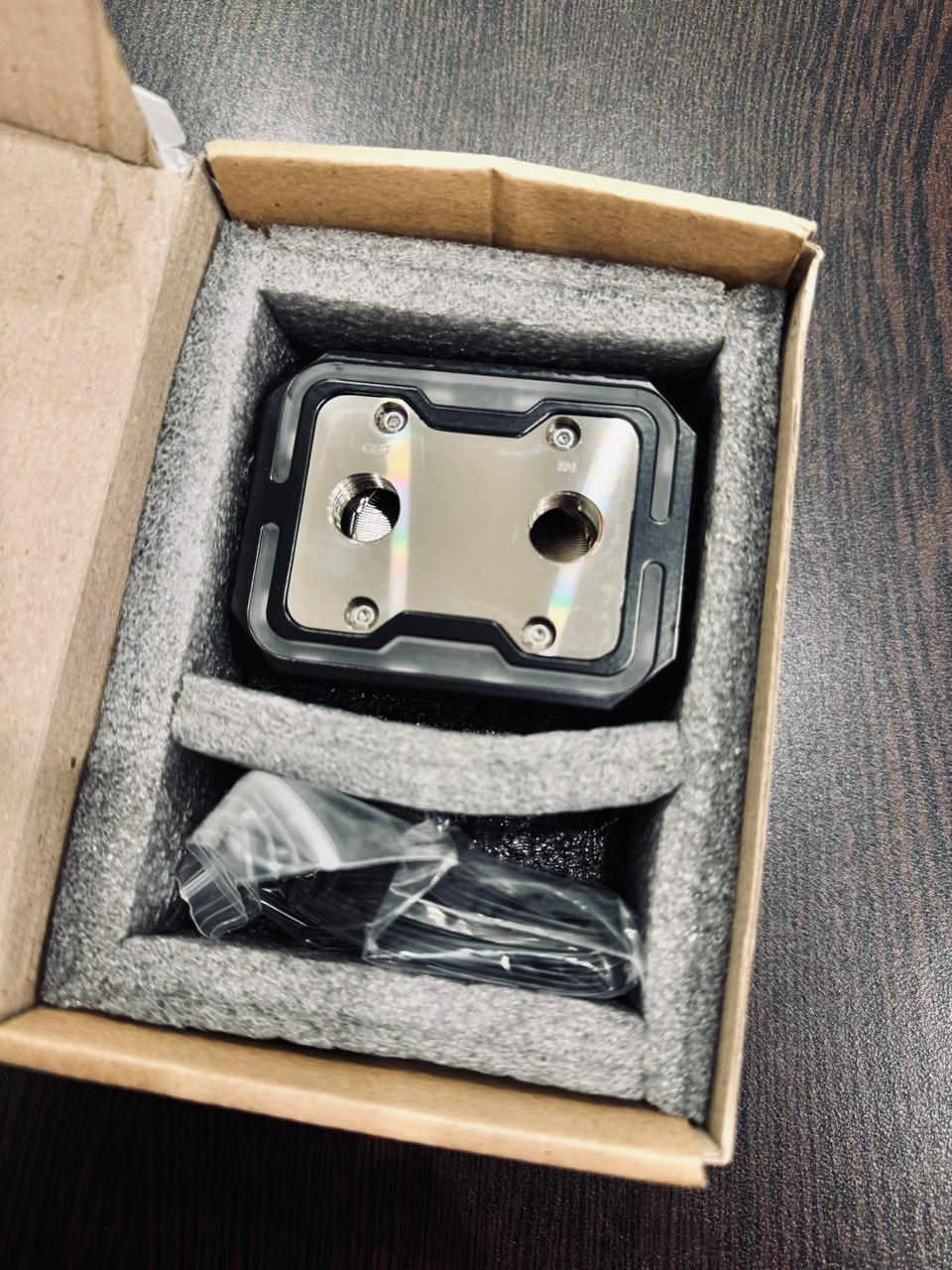

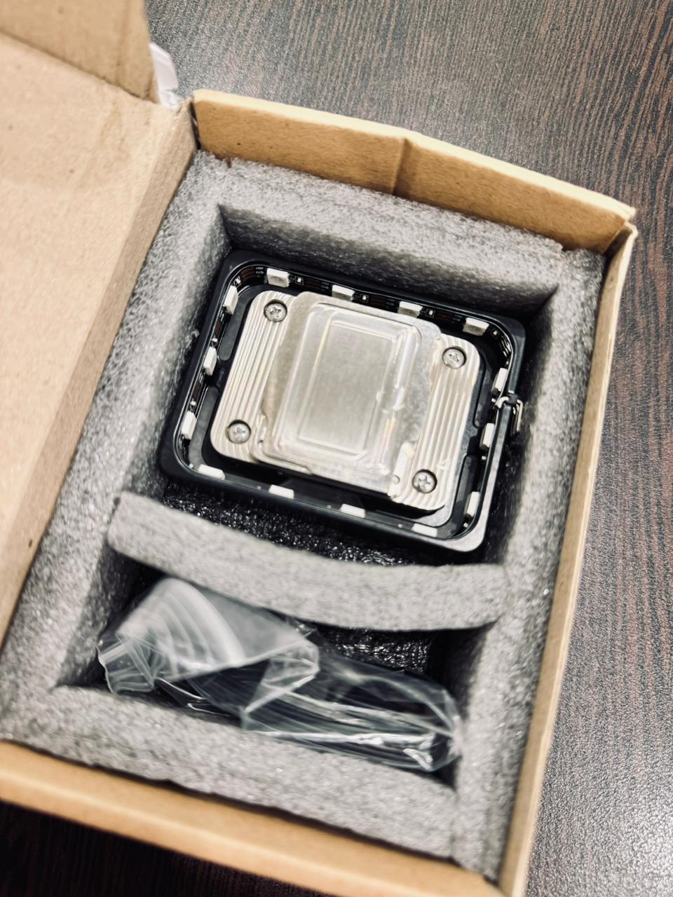

Приехал вчера с Москвы водоблок, SuperCool DD 1851 медный.
Весь крупняк для сбора есть, жду резервуар и фитинги.

О! Суперкулы стали делать свой ДД "фулл метал" блоки? А ведь раньше с акрилом игрались... видимо "доигрались". Или это именно под новый сокет они так сделали, а 1700 как и раньше акриловые?
Добавлено спустя 3 минуты 57 секунд:
Кстати - а вы "классический" купили или с рамкой???
Хочешь сделать людям хорошо — сделай плохо, а потом верни, как было.
Hi Jack - Hi! Hijack - Hi!
Broni всех стран объединяйтесь!
Регистрация: 25.01.2023
Откуда: Казахстан
LGA 1851 акрил и медь есть, медная вышла на 3К дороже, подумал что лучше чуть накинуть и ее взять) Взял без рамки, разговаривал с HertZ, он сказал что она не нужна. И с продавцом тож общался на этот счет. Итог такой что без рамки лучше прижим, с рамкой якобы удобнее водоблок снимать. Но так как система на трубках будет, то в любом случае перед снятием надо будет все сливать, так что пофиг.
На LGA1700 вроде тож есть и акрил и металл.
Водоблоки Supercool версии LGA1851 отлично встают на 1700 сокет, и выглядят приятнее.
