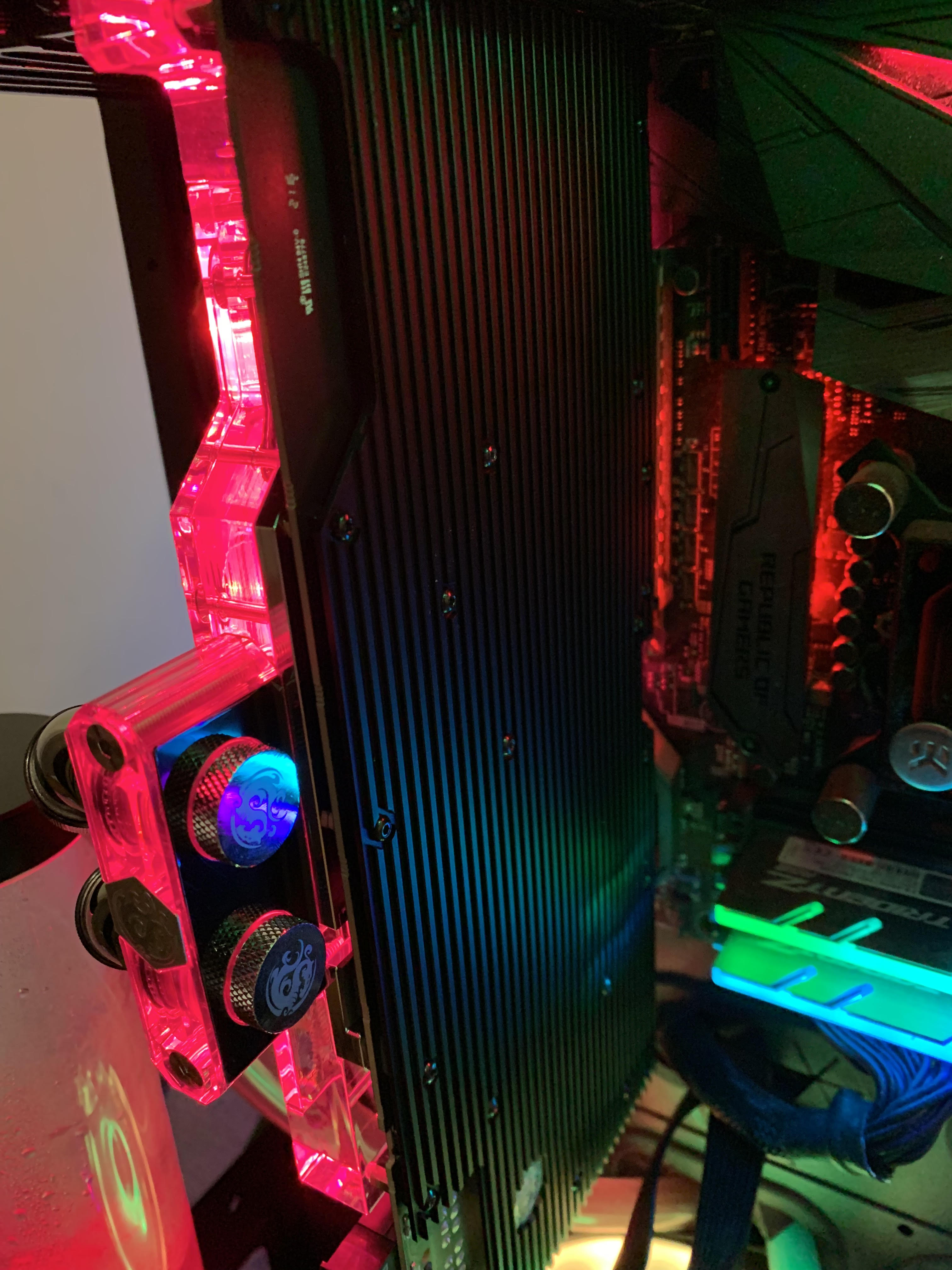

Битс сейчас продает с бесплатной доставкой. Но цена вопроса 255$.
Сборка muS
unnamed.jpg [ 1.26 МБ | Просмотров: 183 ]
