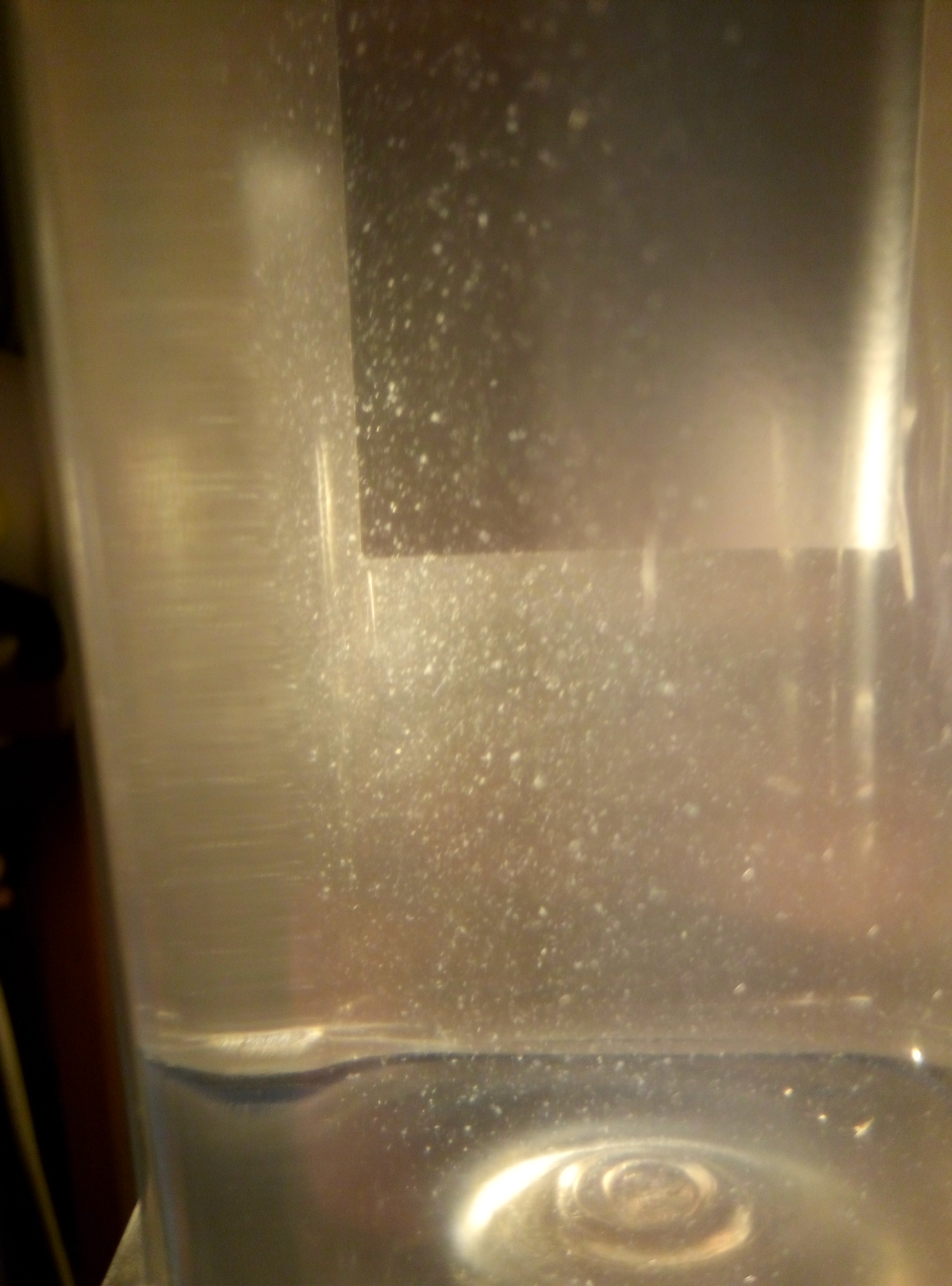

Приехала ко мне жижа Koolance LIQ-702 прозрачная. Был неприятно удивлён, когда увидел в ней какой-то мусор, похожий на пыль (фото прилагается). Если поболтать и оставить, то она не растворятся. Это тот самый брак с "не тем пластиком" бутылок ? Покупал в магазине power-cooling.ru. Требовать обмен ? Или можно попробовать отфильтровать ? Если да, то через что ? Марля в несколько слоёв подойдёт ? Просто, если можно отфильтровать, то не охота трать деньги за отправку.
мусор в жиже

musicman321
Вы уверены в оригинальности ЖиЖи..? (фото бы увидеть упаковки и всего остального,и как была упакована сама бутылка пластиковая в целлофан - это важно)
Просто вот та взвесь, что на фото не характерна для " тот самый брак " --- то растворялось полностью и ЖиЖа была тогда "бракованная" синяя...
Да меня дошла информация,что в России появился фальсификат ЖиЖ Koolance синего колера и на AVITO.ru ...
Думается, что нужно мне для эксперимента заказывать ЖиЖу из США для понимания, что происходит...
Фильтровать не рекомендую... Дать отстояться с недельку другую и отделить чистой от загрязнённого - так будет более корректно думается...

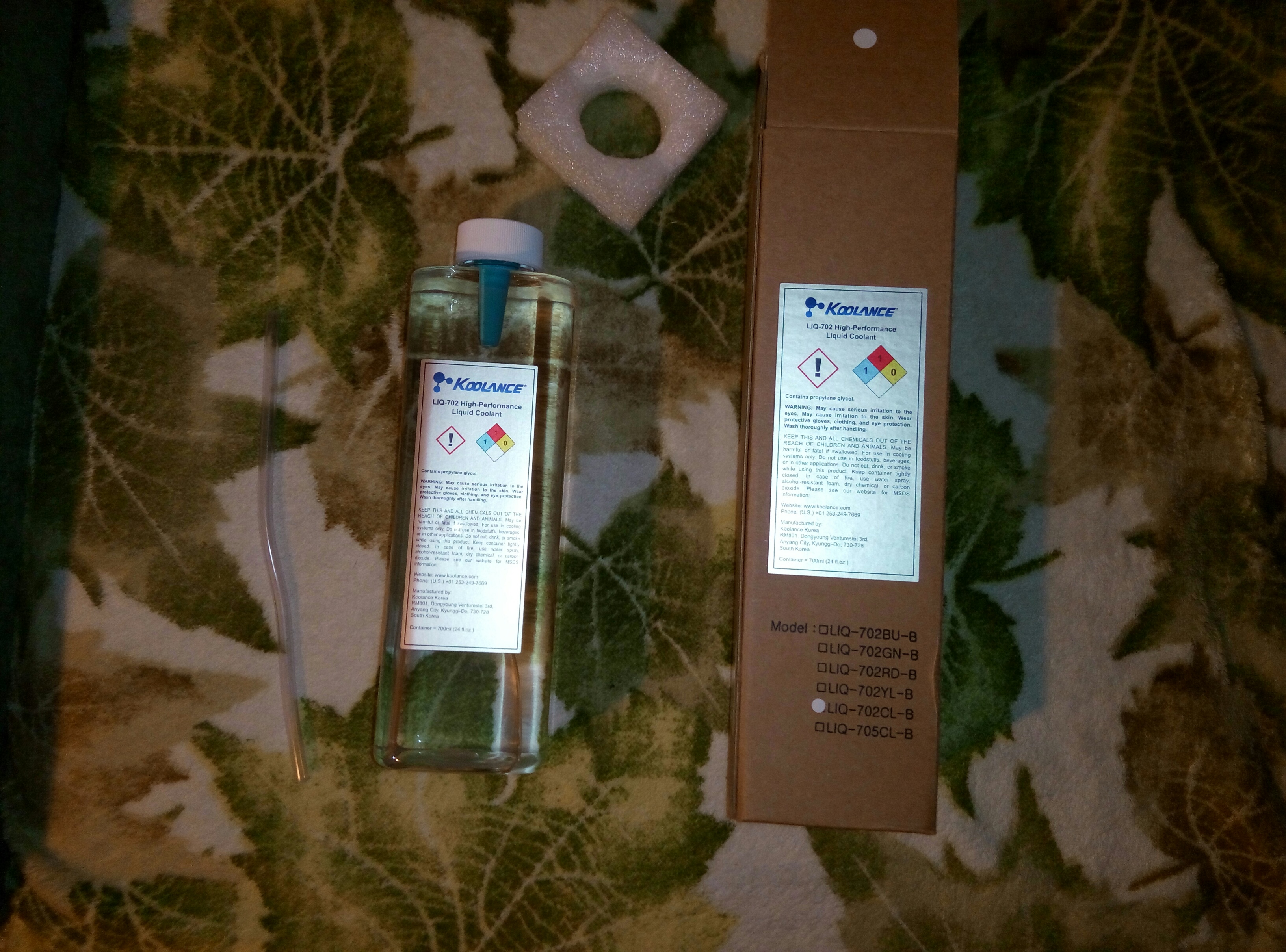

Да, бутылка запакована была в запаянный пакет.
фото упаковки

musicman321
Угу... Оригинал... Даже пакетик запаян именно как должен...
Ну чтож,делайте..:
atlonn писал(а):
Фильтровать не рекомендую... Дать отстояться с недельку другую и отделить чистую от загрязнённой - так будет более корректно...
Угу... Нужно мне для эксперимента заказывать ЖиЖу из США для понимания, что происходит... Но у меня ещё куча в наличии,той самой косячной и разделённой на "хорошая - плохая" --- повторно осадка в бутылях не образовывается...
В контуре Эта ЖиЖа бегает без проблем и какой-либо негативщины...
Т.е. если б ни этот осадок в бутылях то более к ЖиЖе претензий нет, как это было годами ранее..!
Удалите осадок и пользуйте...

Я всё-же не рекомендую именно фильтровать...
Не стану углубляться в тему,но замечу, что у мну супруга практикующий химик высшей категории... ))
