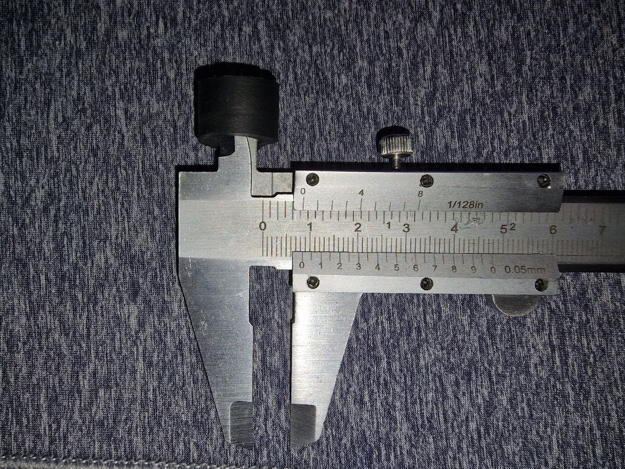

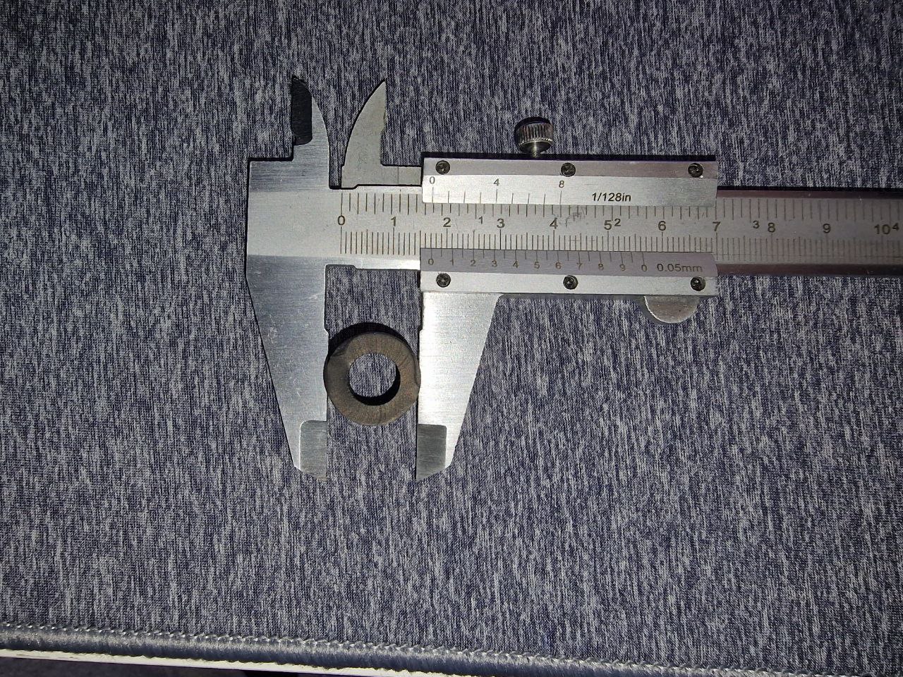

Регистрация: 17.01.2023
acidist писал(а):
Какой точный внутренний и наружный диаметры EK ZMT 10/16?
у меня вот так получилось, хотя инструмент совсем не профессиональный)
этими шлангами пользуюсь больше двух лет, постоянные переделки, уже 6 метров к концу подходят.
photo_2023-01-17_20-47-14.jpg [ 470.14 КБ | Просмотров: 931 ]
photo_2023-01-17_20-47-18.jpg [ 487.14 КБ | Просмотров: 931 ]
А увас 12/16. Была такая серия шлангов у ЕК. "упразднена". Сам пользую такой - на НЕКОТОРЫЕ фитинги(китайские баров и им подобные) 10/16 нормально встаёт и держится, на "фирмовые" - соскакивает...
Эмм, где вы там 12 то углядели?
На ек фитинги классик 10/16 все прекрасно встает и держится, а вот на китайский шибко туго
А, слепой. на "единичку" смотрел.
потому, что ЕК рассчитан на такой шланг, а китай - "нечто среднее" - тело "трубки" обычно 10.5-11, а "юбка" как раз 12-12.5мм :) При затяжке гайкой там ещё буртик сверху давит. Так что при желании можно и "десятку" натянуть. и с 12-м шлангом будет стоят и не протекать.
