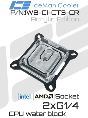

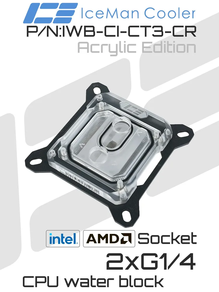

ну вода в нем. Т.к. там получается вход смотрит в разгонную пластину а выход на ребра выше, Т.е. весь поток бъется тупо в стенку
на акриловом виден принцип подачи
водоблок
изображение_2025-09-21_233357494.png [ 392.51 КБ | Просмотров: 2205 ]

TOS писал(а):
тихий ли водоблок...
если китаяса забыли резинку под разгону положить - она может "дребезжать" ;) некоторые ЕКшки так делали...
А ещё сам поток при кавитации может "шуметь".

Регистрация: 16.10.2014
резинки на месте, проверял. Видимо сам поток

Регистрация: 08.09.2014
Ерунда какая-то. У меня такой же водоблок и ничего не шумит в нем. Кстати у меня Ацетал вариант и порты под вход и выход наоборот чем на фото у акриловый версии.
Вход сверху? Это просто старая версия с толстыми каналами.
Снизу.

Ну собственно в этом и проблема, букски и барроу содрали топы с этого порно от ЕК, и в нем вход пересекаются с выходом, создавая кавитацию. На букски можно вход сделать в верхней крышке - полностью убрав кавитацию, а тут на крышке только заливочная пробка.
iamgreen писал(а):
Но вибрации выше 3-3.5 тыс оборотов были изначально.
Вот как раз с 3000 у меня и в топе букски начиналась кавитация вызывающая вибрацию, если подключать в нижний порт вход. У обычной Д5 и ее китайских клонов это слабее выражено, а с апесом там дичь творится.
в теории можно взять метчик и просверлить крышку, но я не понимаю как они пересекаются если подача снизу но стоит отсекающая пластина и не пересекаются, если подача сверху обычно идет в ту же точку что и выход.
Но опять же, тогда встает вопрос, почему екшная помпа так себя не ведет? И минимум вибраций даже на макс оборотах. Контур тот же, вода та же.
а трубочка из набора, которая ставится в центр топ реза не решает эту проблему? Ее же ведь зачем то придумали и положили в набор. в инструкции про нее ни слова.

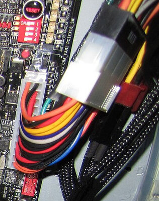

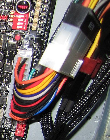

iamgreen писал(а):
затроттлит по достижении заданной температуры. Потом скорее всего выключится.
А для выключения надо какие-то настройки в BIOS материнской платы (Gigabyte X670) менять? То есть шанс, что по поводу ЦП можно не волноваться, остаётся?
iamgreen писал(а):
А датчик потока в этой ситуации чем поможет?
Нашёл старое фото у себя. В 2012 за этот переходник пришлось отдать 20 евро или около того (подключено к Aquaero 5):
фото
000000000.jpg [ 74.2 КБ | Просмотров: 1359 ]
