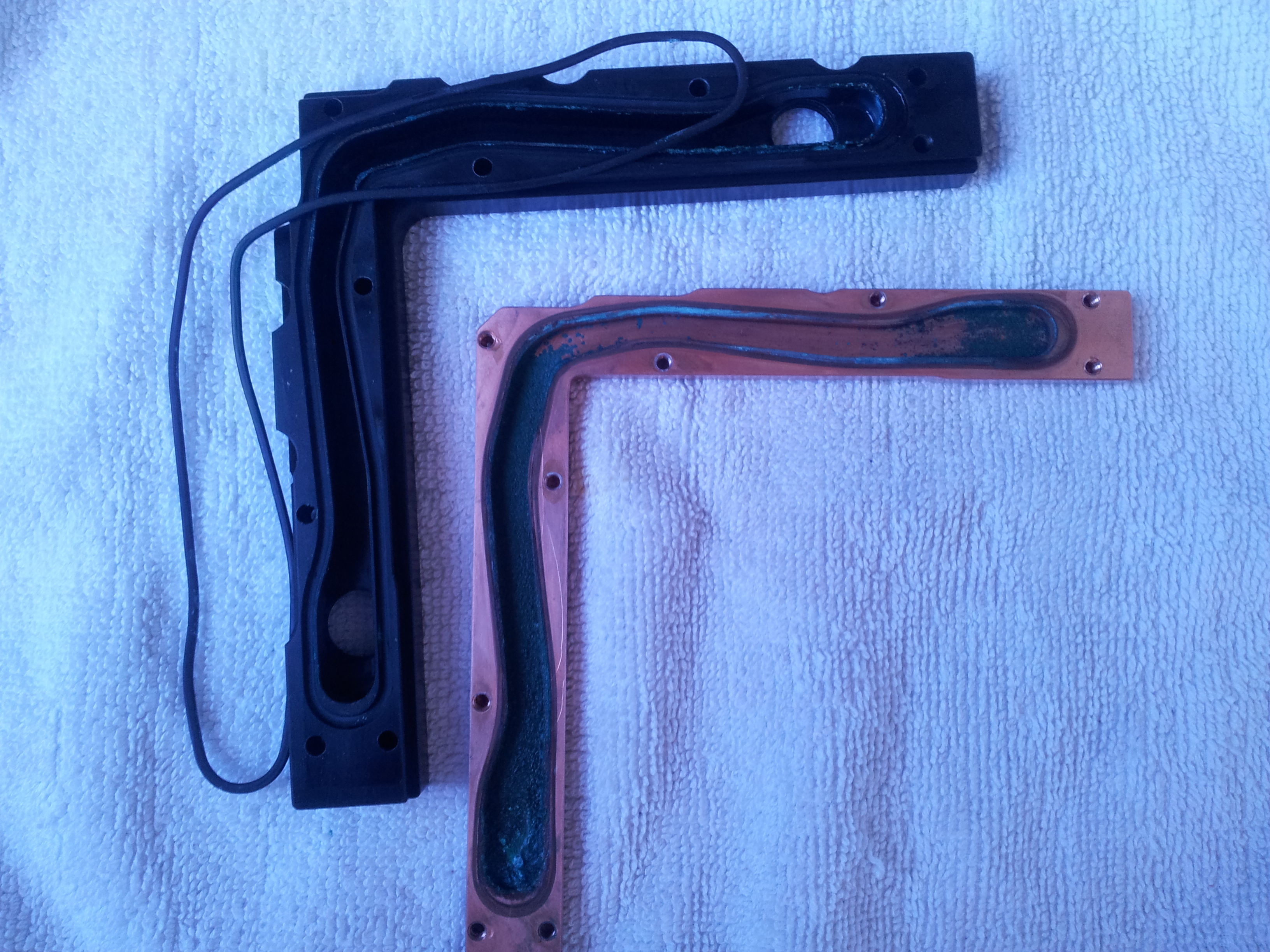

В общем через 10 месяцев "бульканья" жижи Mayhems X1 Clear в контуре сильно упал поток (с 3,2 л/ч до 1,9)...решил разобрать систему и обнаружил:
один из двух водоблоков в системе не никелированый EK-MOSFET ASUS Maximus V Gene - Acetal

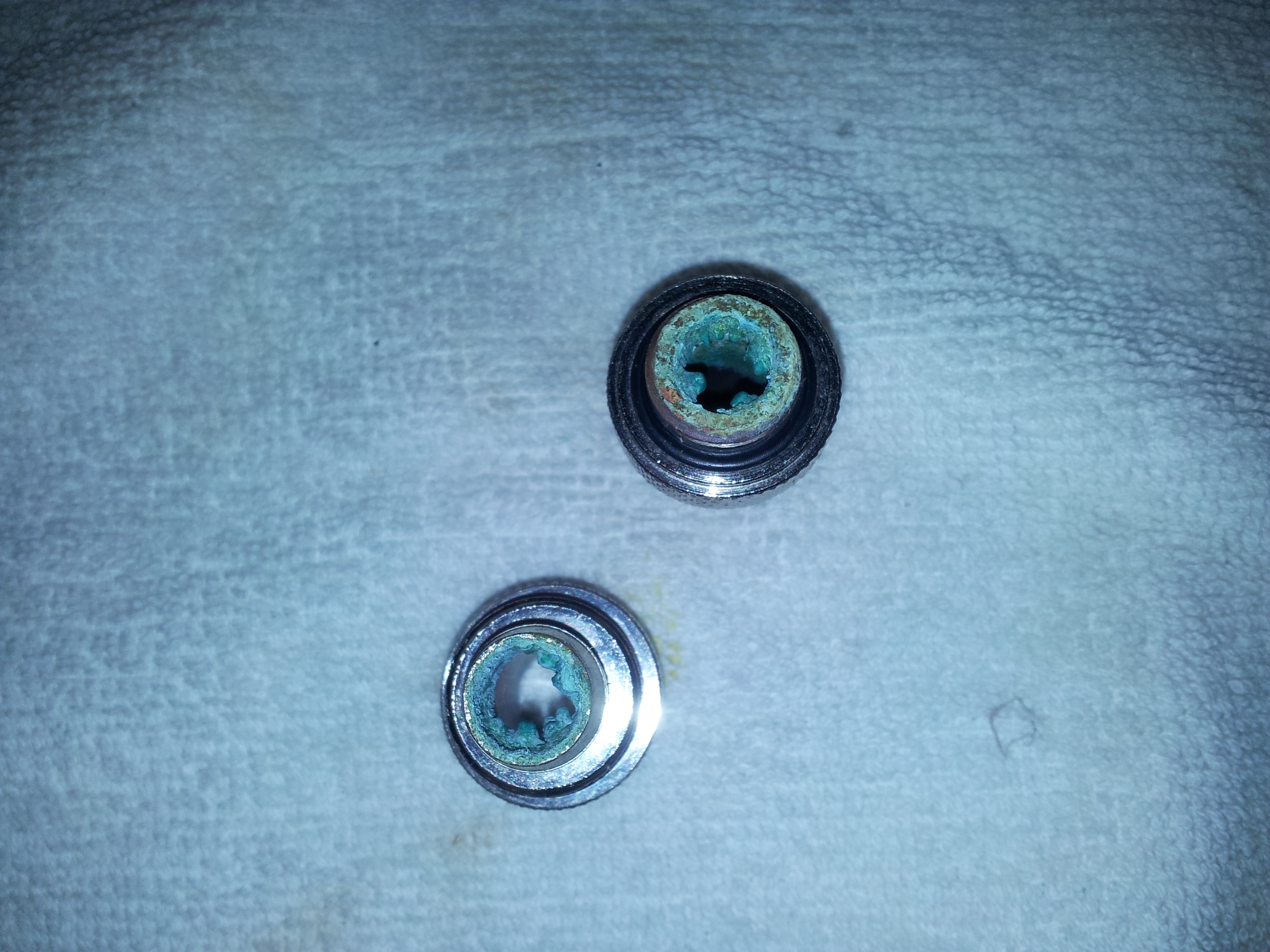

Фитинги, стоявшие на водоблоке...
IMG_20160501_225034.jpg [ 2.78 МБ | Просмотров: 892 ]

В общем сделал вывод, что я, как и многие из "хомячков", живущие на этом форуме, и покупающие жижу для СВО по цене хорошего вискаря - стал жертвой банального развода маркетологов, которые выпускают подобные "поделия" - иначе назвать их не могу. Причем я наступил на эти грабли дважды - первый раз у меня потекли два из трех профильных радиаторов (связываю это с жижей) - сменил жижу, точнее купил новую такую же (в Оверхарде), а теперь это... До майхема у меня была жижа ЕК (все было в порядке), а потом дистилят, который я залил после серьезного "апгрейда" контура, т.к. жижи не хватало по объему на весь контур, но дистилят через полгода зацвел и я купил это говно...
Сейчас залил дистилят+сульфид меди (из аквариумного магазина)+таблетку сухого горючего - дешево и безопасно, т.к проверено временем...Делайте выводы хомячки :haha: :haha: :haha:

Совсем "жестко" выглядит, как будто болотная жижа была залита.
