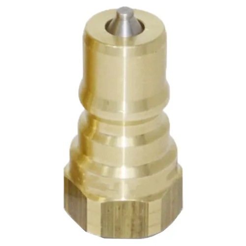

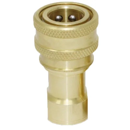

Про быстросцепы, БРС.
Если рассматривать не только "фирменный" евро-китай, то есть варианты подешевле, а также разных размеров и материалов (латунь, нержавейка).
Стандарты ISO 7241-А, ISO 7241-B.
Про различие пишут, что А распространен в штатах, В в европах.
Визуально 7241-B как будто побольше. Как это влияет на сопротивление мне неизвестно.
Есть с выходом G1/4, G3/8, G1/2. Далее использовать 1) футорки на G1/4 и фитинг или 2) елочки по размеру шланга.
Продаются например на Озоне или ВсеИнструменты. Комплект из латуни 3/8 = 1100 руб.
"такие"
