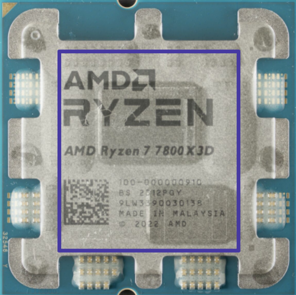

Регистрация: 03.02.2016
Фото: 7
Megagad писал(а):
И тут вопрос на засыпку - а с такой "площадью покрытия" он вообще CCD покроет или надежда на толстое днище и толстую крышку?
Ну вот примерно так накрывает площадь оребрения 24 на 27мм попсовый процессор. Сам ядерный чиплет накрывается "углом" потока - нужен всего лишь сдвиг водоблока вниз вправо на 10мм.
"как-то так"
2025-11-14_10-44-41.png [ 431.62 КБ | Просмотров: 2349 ]
Хотя там отверстия сдвинуты в бок и не знаю как точно идет поток в такой схеме... с таким оребрением не может же он быть на подобии GPU водоблоков, но визуально как будто теплоноситель должен двигаться по кругу.
на странице товара фото днища есть - классический "с подачей в центр" водоблок.
