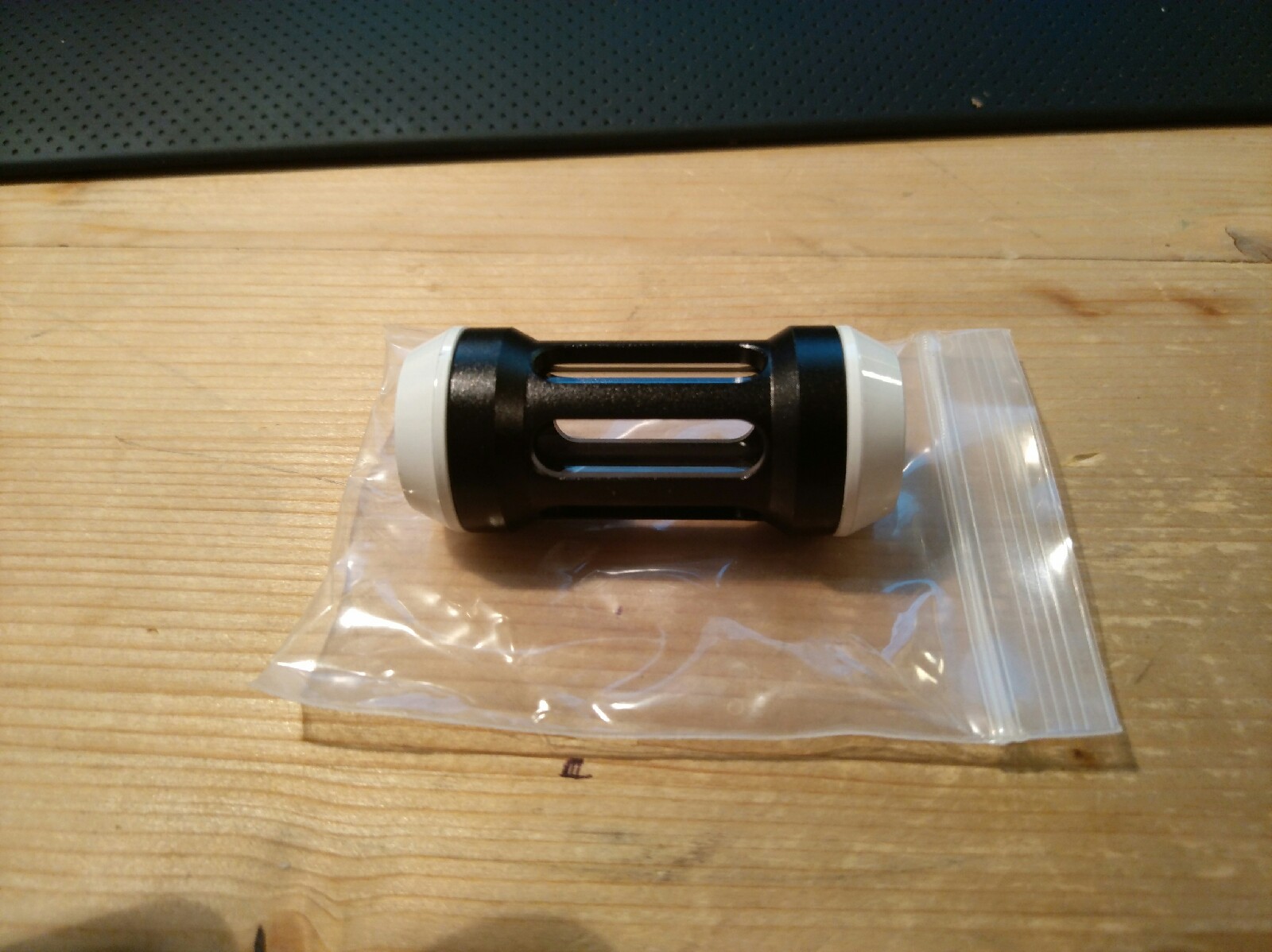

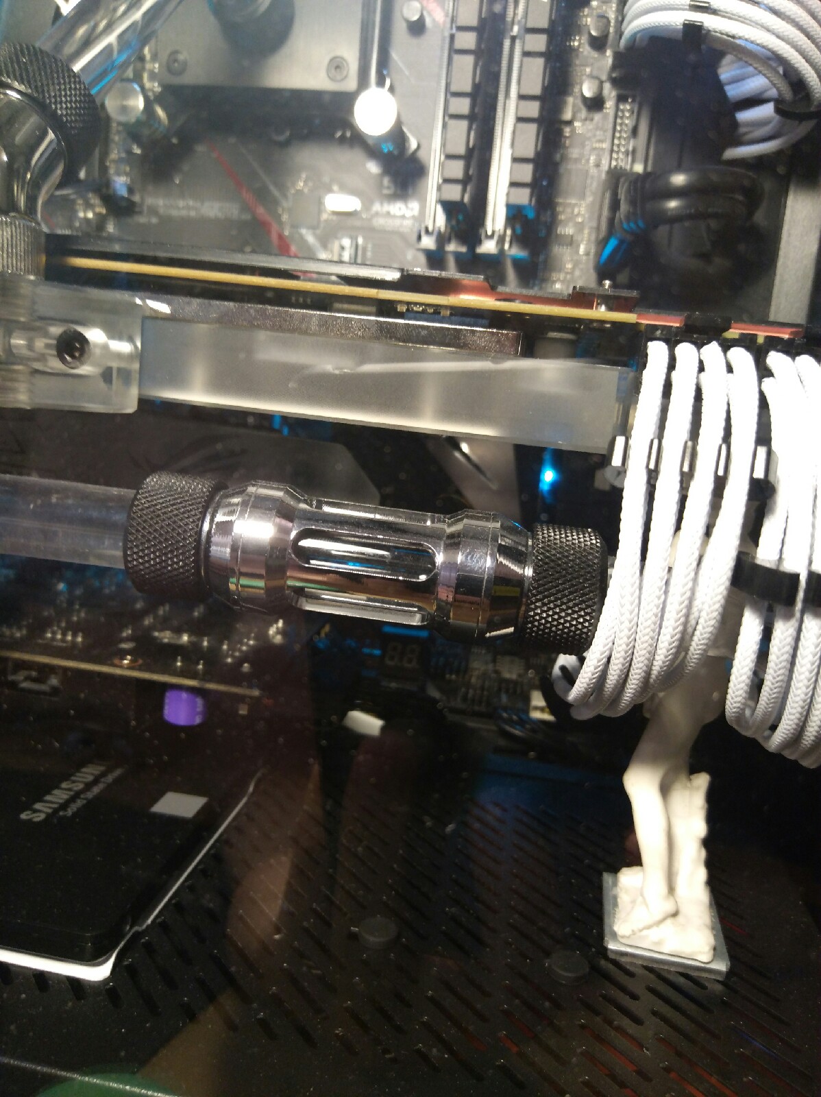

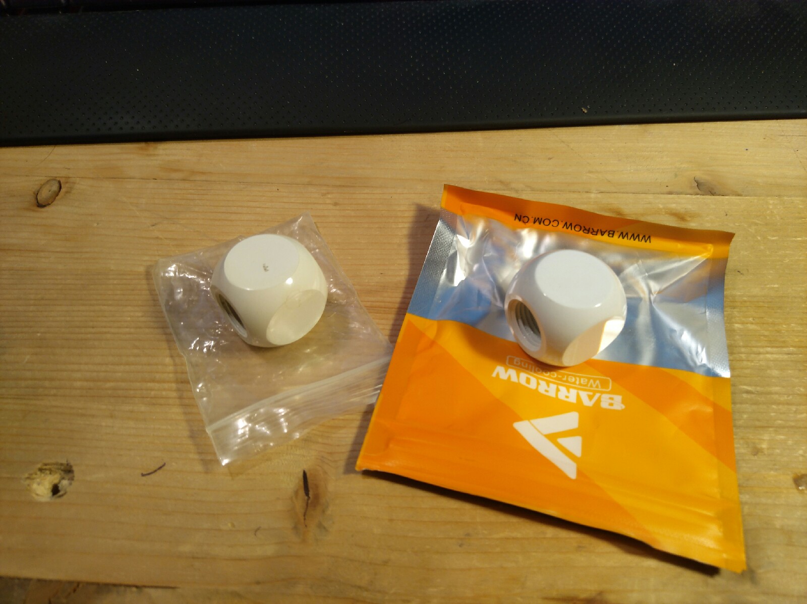

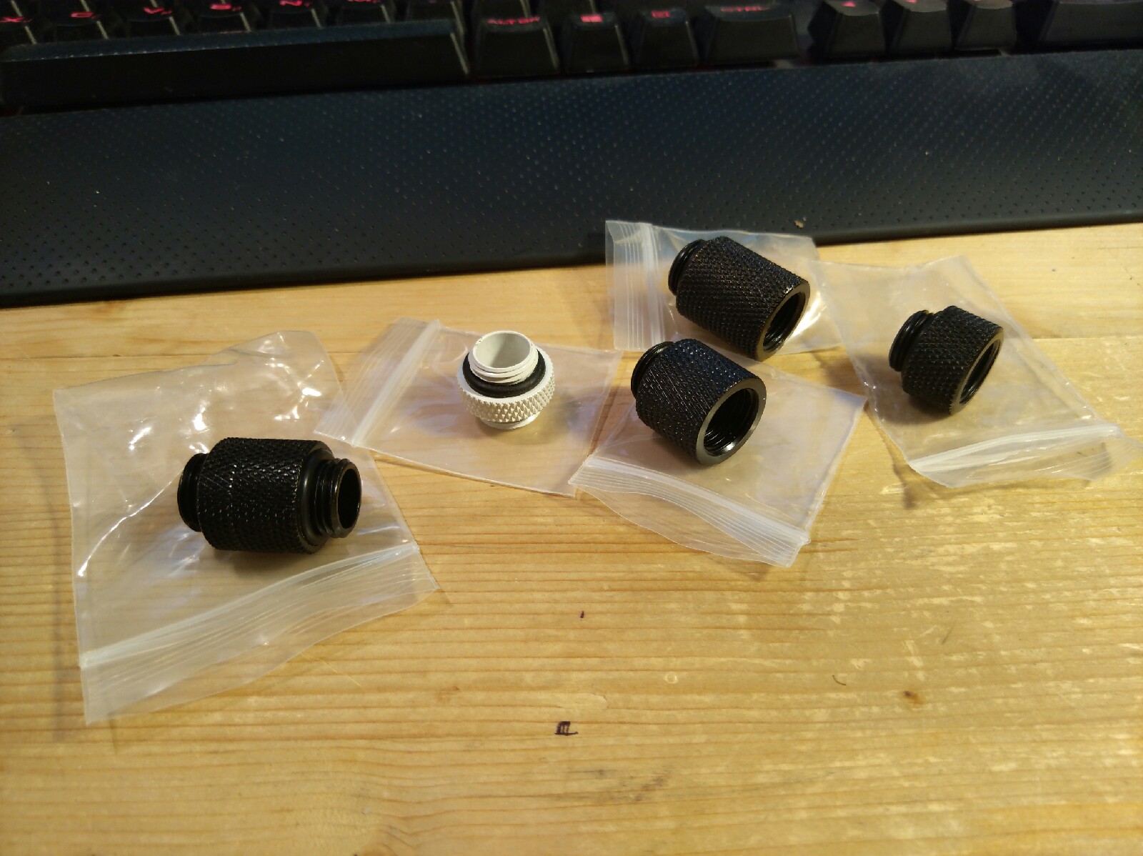

Всем доброго времени суток. Возможно где-то на это всё есть тема, тогда я не обижусь, если меня туда пошлют. Но я решил поделиться своим опытом по некоторым китайским железкам водяным.
Решил заказать арматуру водяную около низшего ценового уровня и сравнить с "бодрыми" китайскими водяными брендами. Так как на алике, как я посмотрю, водится такие случаи, когда какие-нибудь barrow или bykski имеют уже очень приличные товары по приличным ценам. А есть ещё всякие vodool иди Flying elephant, которые выставляют часто точно такие же товары, но дешевле на треть, а то и больше.
На этот раз ко мне приехали всякие экстендеры/уголки и тройники. На фото попробовал показать разницу. В целом, прилично, но не без косяков. Фильтры так вообще 1 в 1, только самый дешман за 480р предлагает ограниченную палитру цветов..
Очень меня порадовали маленькие адаптеры папа-папа по 52 рубля и с бесплатной доставкой. Мне кажется, переплачивать можно за что-то другое, но не за это. Тут и ломаться нечему и выглядит оно хорошо и стоит недорого.

YaDoбрый писал(а):
С такого рода товарами тяжело накосячить, сам по себе механизм слишком простой и течь там нечему. А вот со всякими поворотными уголками нужно быть аккуратнее.
Суть моего поста от части в этом и была :) Решил поделиться тем, что держал в рука из самого дешёвого, и показать, что можно брать, не переплачивая брендам китайцев.
Вообще, сложилось впечатление, что самый дешман-китай - это отбраковка от бренда-китай. Есть некоторые косяки по покраске, но в остальном 1 в 1.
По поводу поворотных частей, на 3 фото есть поворотный адаптер папа-папа. Очень занятная штука. Вчера проверил (не в контуре, а в ванной с краном) все железки - соплей нет. Хотя надо будет всё же в контур поставить и посмотреть, что будет под давлением..
