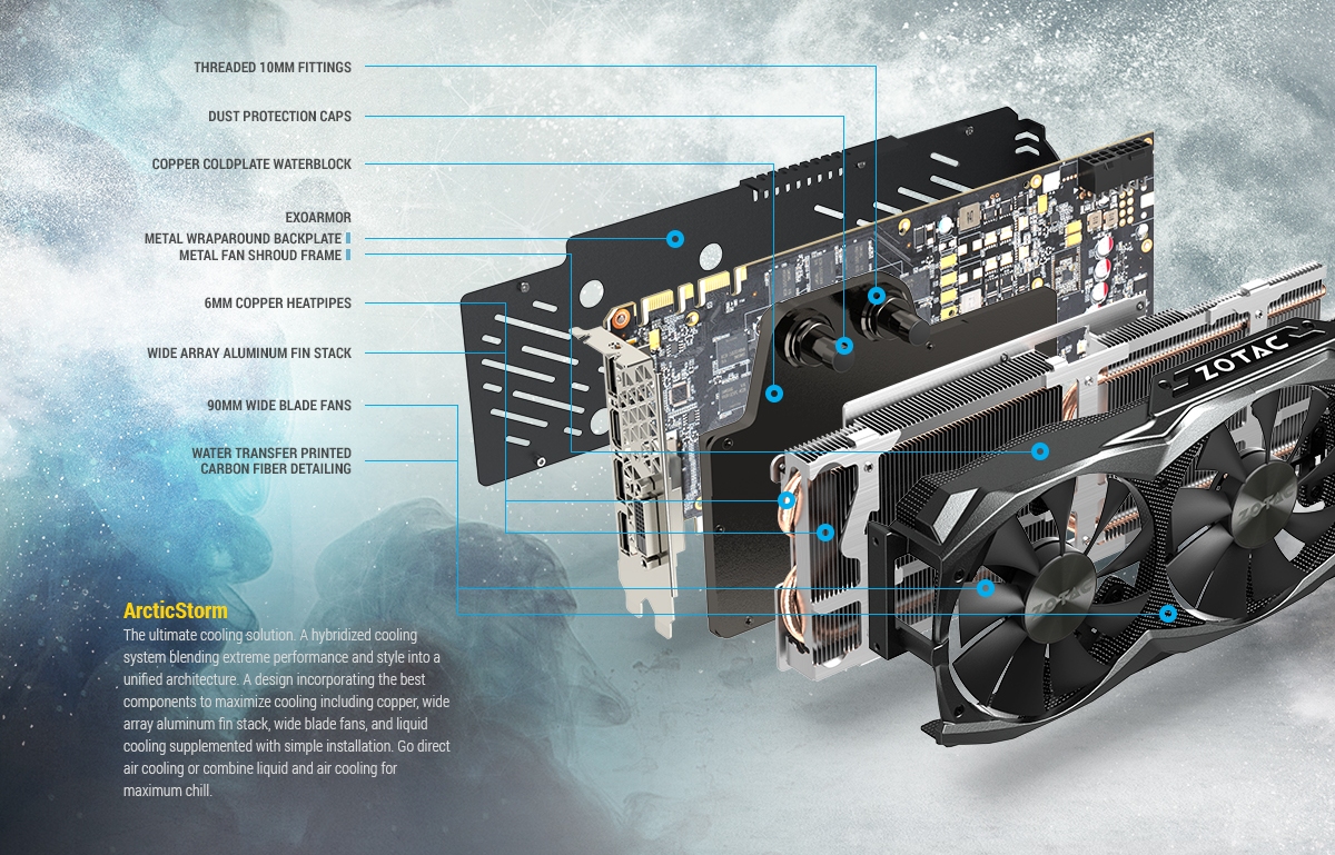

сама по себе идея какая то недоношенная
Если бы они трубку еще пустили по области VRM - было бы получше. У Zotac ArcticStorm водой накрыта в том числе и система питания, но используется референсный дизайн платы и нестандартные фитинги, снятие которых приводит к лишению гарантии.
20150526-arcticstorm-landing-pg.jpg [ 727.9 КБ | Просмотров: 1364 ]
