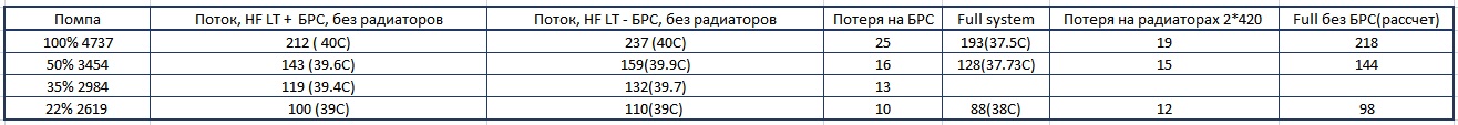

Для информации. на максималке без радиаторов провел эксперимент в след. режимах:
три помпы с БРС Альфа (2 комплекта) 238,92 л/мин
две помпы с БРС Альфа (2 комплекта) 187,02 л/мин
одна помпа с БРС Альфа (2 комплекта) 115,2 л/мин
одна помпа без БРС Альфа 225 л/мин
потеря 109,8 л/мин при при использовании двух комплектов БРС Альфа
две помпы без БРС Альфа 274,56 л/мин.
три помпы без БРС Альфа 305,64 л/мин.
Вывод: чем больше поток, тем меньше разница, меньше потерь.
измерения проводил с использованием Koolance INS-FM17+ADT-FM03 с помпой ALPHACOOL D5 150mm inkl VPP755 v.3, и двумя Alphacool VPP655 на топе Watercool D5-DUAL TOP.
R3700X, ASRock X570 TAICHI,2x16Gb E-die Crucial,СВО MORA-420, Palit GAMINGPRO 12G GTX3080,БП BQ BN285

Alphacool Eiszapfen quick release connector kit G1/4 Chrome 17560/1020152
Добавлено спустя 2 минуты 49 секунд:
в начале немного один комплект подтекал, после нескольких повторений, вставить/вытащить. перестало течь. но в корпус компа я бы не ставил их, только снаружи. с комплектами Koolance QD3 такого не было.
Да это ад какой-то в сравнении с БРС Куланс.
БРС-Радиаторы_Потери.jpg [ 65.48 КБ | Просмотров: 1165 ]
Честно говоря как-то даже не верится в такие цифры.
Кроме того у Куланс четкая зависимость - ~10% на две пары быстросъемов на любом потоке.
Жаль, что не измерили значения на более низких потоках для одной помпы, чтобы в лоб сравнить БРС Alphacool vs Koolance.
У меня в таблице 237, 159, 132, 110 литров без БРС vs БРС.
Хотя вот это рядом.
Alphacool, потеря 110 литров:
Koolance, потеря 25 литров:
одна помпа без БРС 237 л/мин
одна помпа с БРС (2 комплекта) 212 л/мин

альфа на 1/4" имеют маленький расход ввиду скромного проходного сечения, так что ничего удивительного, 3/8" в этом плане лучше, но с качеством тоже "не очень"
Да, но мы же сравниваем с 1/4 Koolance.
3/8 Куланс имеют еще более меньшее сопротивление.
Непонятно зачем такое вообще продавать - 110 литров vs 25...
Порезало почти половину потока в 225 литров.
Плохое качество, да еще и с такими показателями.

Breslavets вы ещё попробуйте китайские БРС которые из пневматических сделаны, от там расход будет огонь! ага как от зажигалки

Ранее я тестировал с БРС Barrow TZKM-V2 и TZKF-V2. они режут поток в два раза.

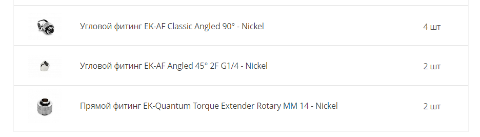

Покопался у Evopc, нашёл Classic Angled 90 в необходимом количестве. А вот с 45 градусным придётся извернуться, возьму Angled 45° 2F и посажу на Torque Extender Rotary MM. На большее пока фантазии не хватило...

_AK_ писал(а):
Xrona666 а какие фитинги в них будут вкручиваться? Я к тому, что например серия EK classic нормально дружит со всеми фитингами bykski и barrow. А вот компрессионные Torque 10/16 под угловой Barrowch FBWT90-MR Black и такой же Barrow не подходит - в нижней части отлив мешает.
Как раз таки EK-Quantum Torque STC-10/16.
Но думаю с этими проблем точно не будет.
Снимок экрана 2023-02-27 192154.png [ 31.12 КБ | Просмотров: 1020 ]
Intel Core i5-13600KF + MSI RTX 3080 SEA HAWK X 10G + 32GB RAM DDR5 6666MHz. Fractal Design Define 7 XL
Регистрация: 24.10.2010
Xrona666 с этими однозначно проблем не будет ))) Но и с аналогичными по конструктиву от Barrow, Bykski и прочими их версиями не будет.
