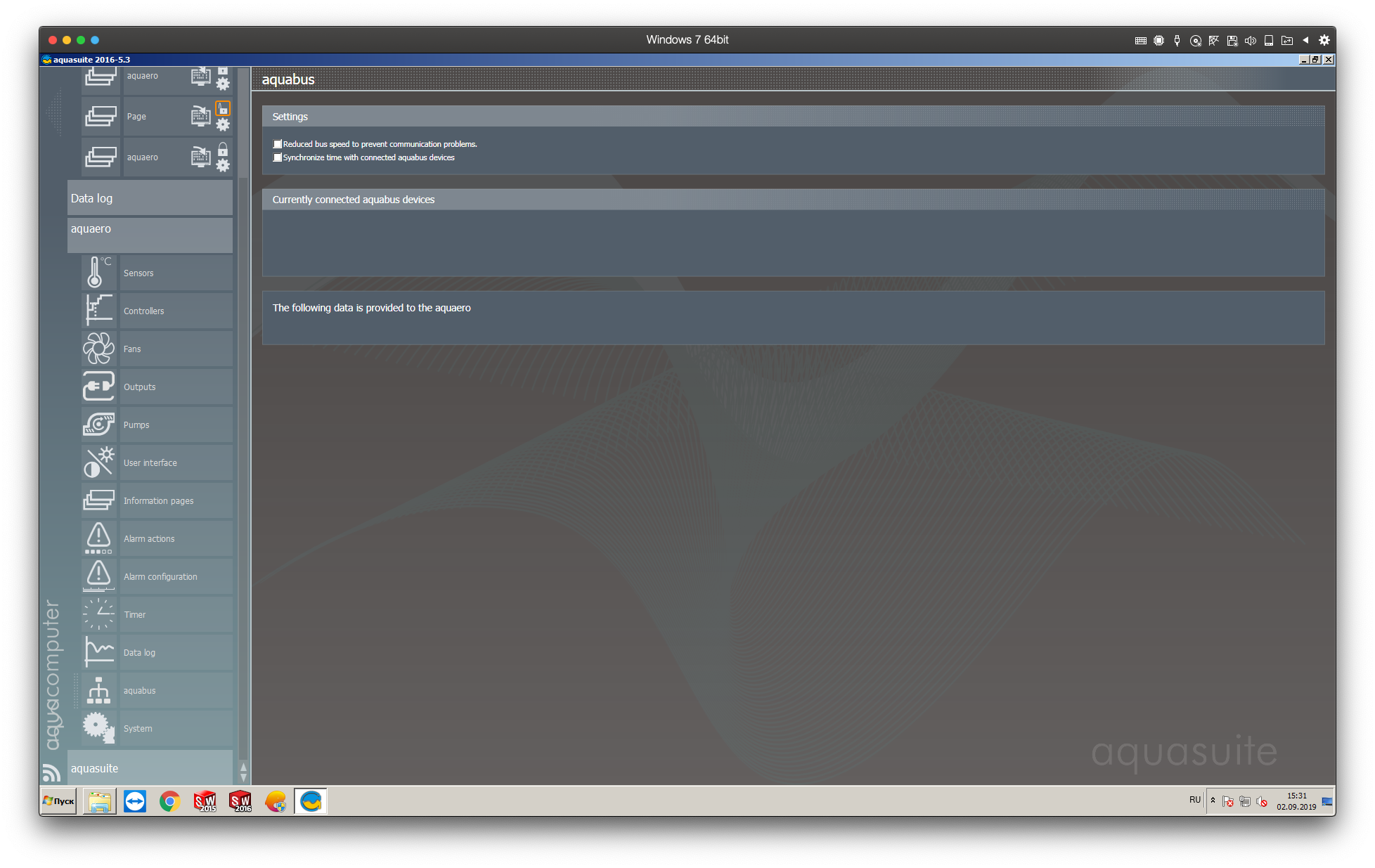

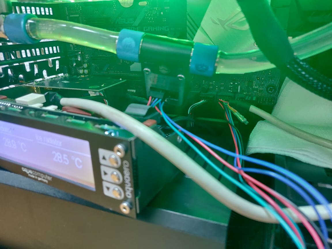

Я сначала просто подключил датчик потока к усб. Система не обнаружила никакого подключения по усб как новое устроство (диспетчер устройств пуст) потом попробовал подключить контроллер по аквабасу к датчику потом подключил и контроллер и датчик к усб внутреннему... система видит только подключение контроллера...

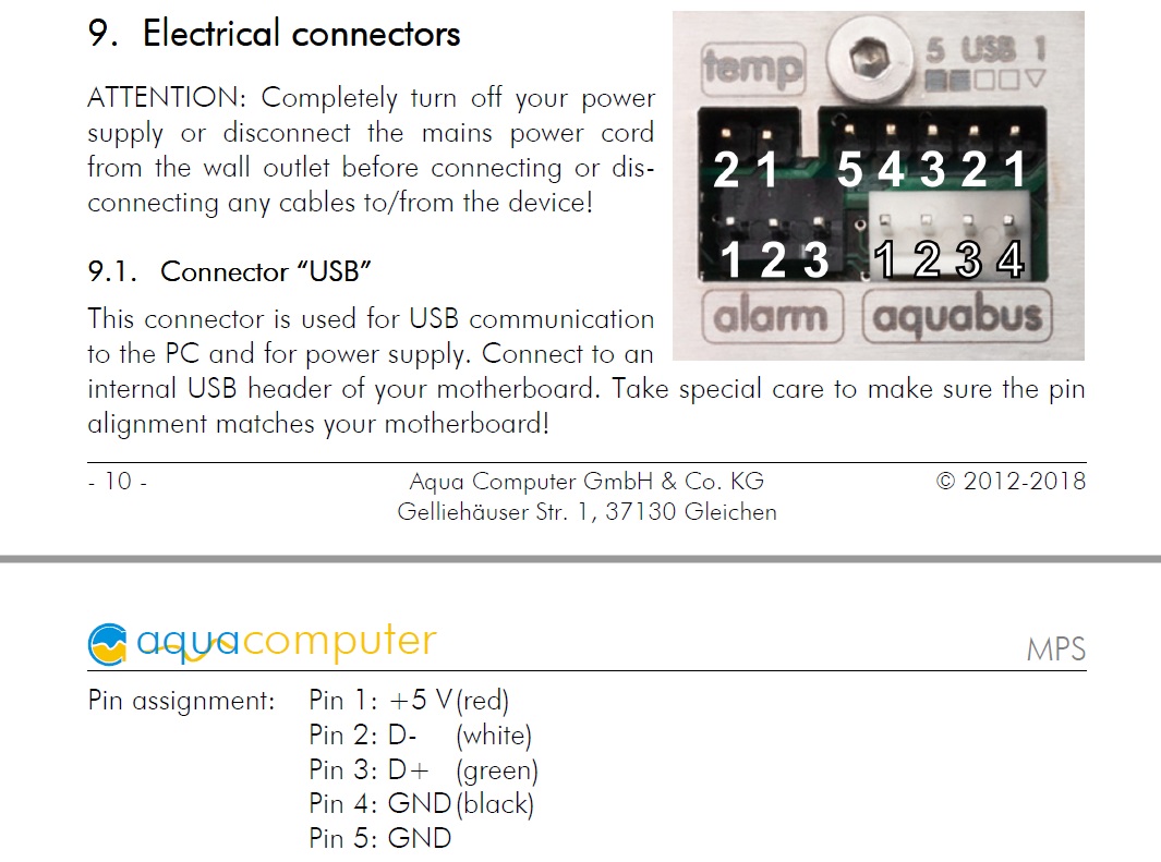

Проверьте на всякий случай распиновку USB
Снимок экрана (1255).jpg [ 203.41 КБ | Просмотров: 430 ]
Регистрация: 20.07.2019
Все верно подключил... Блин не понятно в чем проблема может... Уже в все УСБ порты втыках Даж внешние ...
