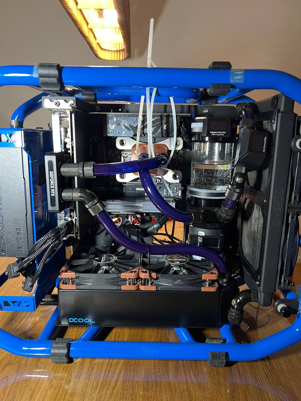

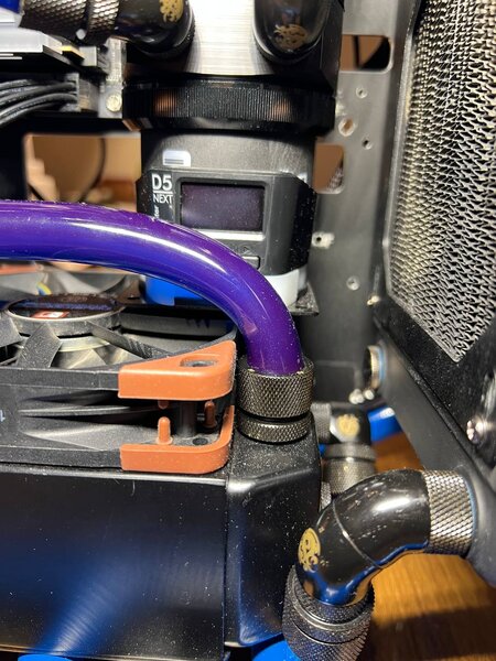

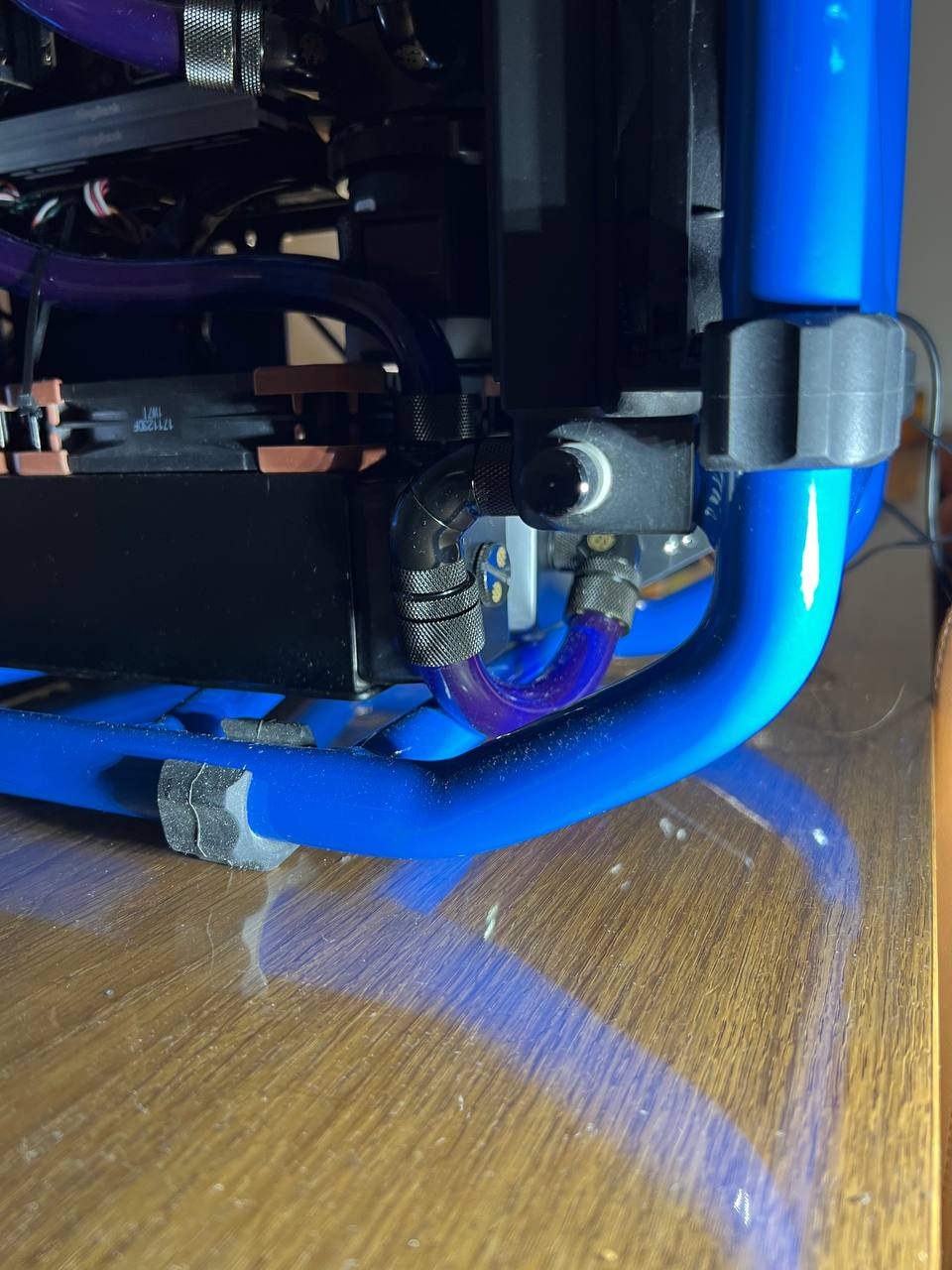

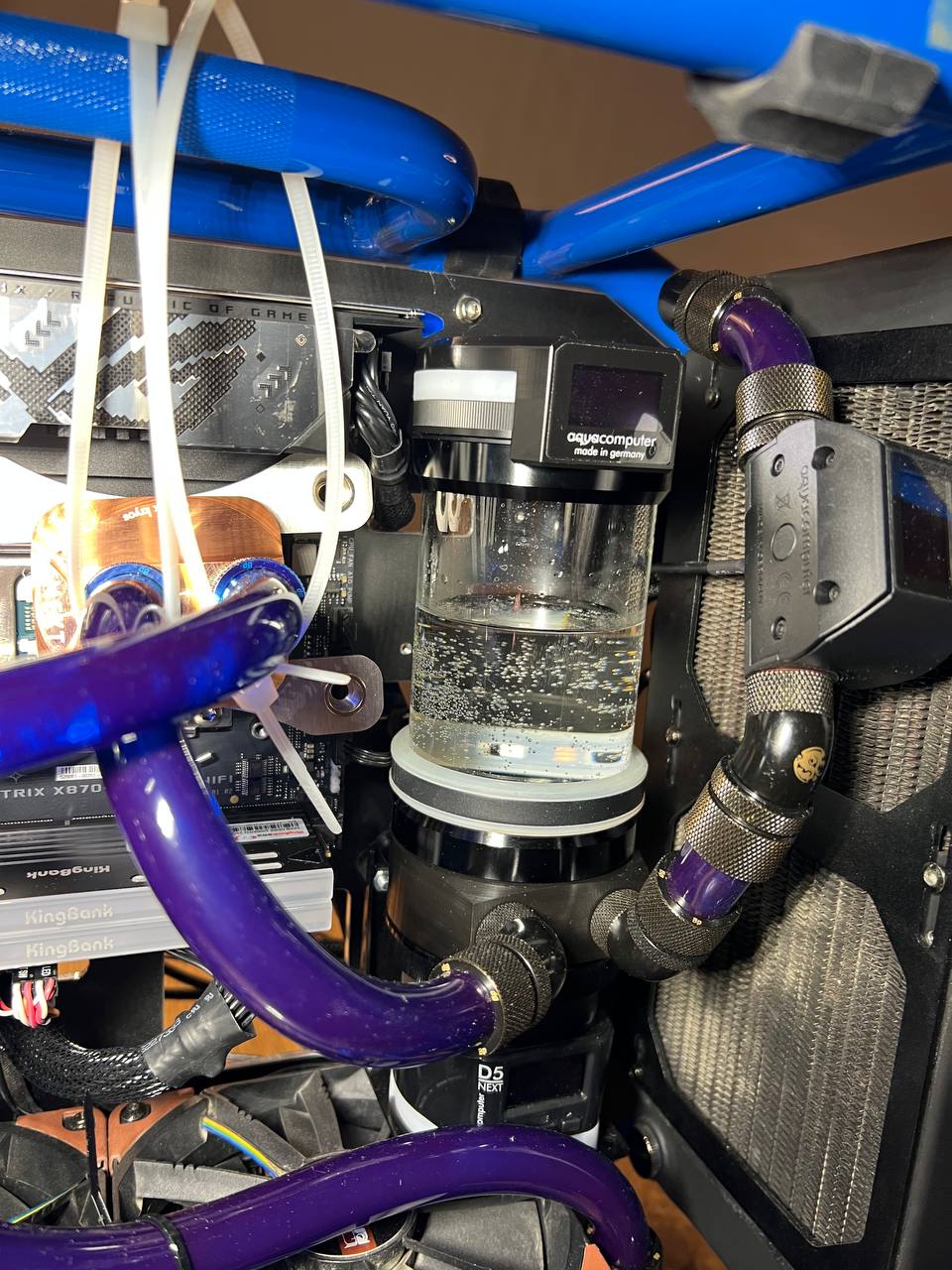

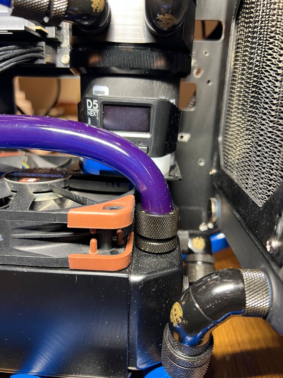

Фитинги битспавер, шланг 3/8-5/8, не помню сколько это в мм, вроде 13/16. Длина резьбы ну вроде средняя у них или небольшая, но точно не длинная.
Что одни % не равно другим терь понятно) Думал у них нулевая точка отсчета у всех одна.
Фильтр только в ультитуб резервуаре стоит аквовский, больше нигде нет ничего, все на фото видно собственно, не показал только сливной кран битсовский на UT60 с левого бока. Отпечаток как смог сфоткал, позже сливать если буду разберу посмотрю внимательней.
Термопаста гризи, в комплекте с водоблоком была, врядли они туда паль кладут. Может не самая свежая но по консистенции была такая же как пришла от альфы с водоблоком на 5080, а там водоблок из свежей партии был. Кароче с виду придраться к ней не получится. Разве что погреть ее надо было при нанесении, не особо жидкая она.
ov1.jpg [ 190.9 КБ | Просмотров: 969 ]

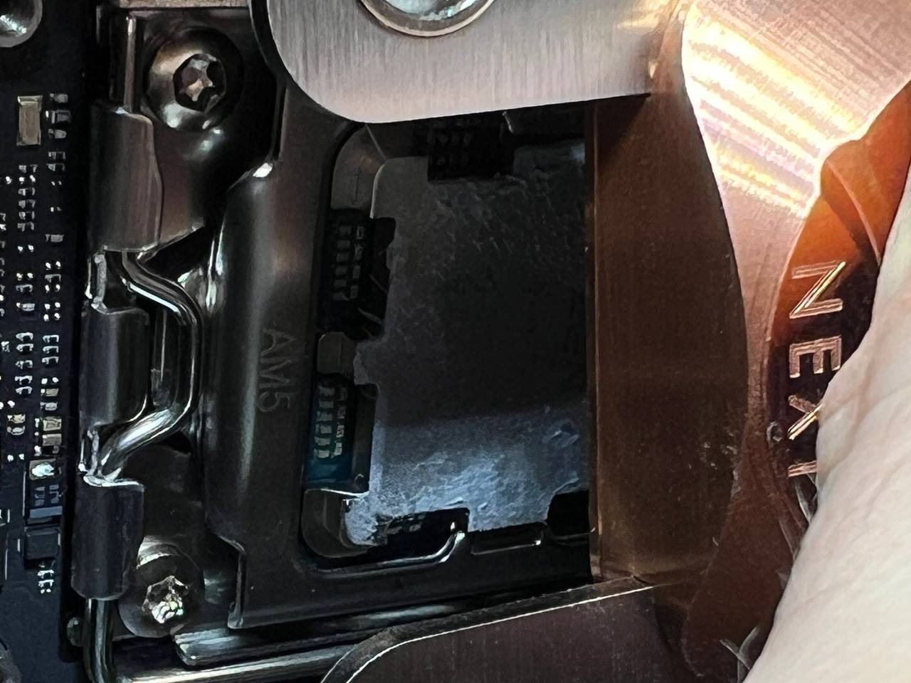

Да не тут точно что-то не так. Если стрессить только видеокарту, она прогревает воду где-то на 8-9 градусов. А если проц отдельно - то только на 2-3 градуса.. Да и водоблок еле теплый на нем если пальцами проверять. Например бекплейт на видяхе такой температуры что пальцы держать на нем можно, но не комфортно.

хз тогда куда копать... явных проблем не видно
режте лимиты камню и/или скальпируйте его, в принципе можно воткнуть курву на - 25 -30 и лимит температуры скажем 80 и успокоится
либо как в старые добрые подбирать такой потолок в мгц и фиксированное напряжение при которых камень будет стабильно работать и не долбится в сотку при нагрузке (аккуратно это отрубает часть защит)
мне казалось что 8ми ядерный камень да ещё и следующего поколения должен быть не такой адовой печкой как мой 7950х но видимо это не так =( вернее не на столько как я думал так...
мой то при скальпе, установке ватера через ЖМ и со сдвигом перестал долбится в 95 по любому поводу и это в контуре на 2х Д5 и 420 море (вкрата в другом контуре)
либо требовалось урезание частоты до 5400 и напруги на 0.125в всё при той-же овер избыточной СВО
все правильно. Проц на 140 Вт и не нагреет воду. Тем более, что там крышка под 4 мм в толщине. Проблема амд - в отводе от крышки.

araku1 на фото еще не забит, "а еще норм" благо у меня 4й херт и у него прямые каналы и всё если оседает то сверху я сказывается когда уже мусора прям много... (обычно не довожу да и фильтр спасает)
а вот акое основание такое я бы заманался чистить...
по тепло пакету: помпы по 40 ватт вертушки в сумме еще 10 + ЖД + ССД от они 100ватт и набегаают
а вот по температурам ваши цифры гораздо больше похожи на то что я ожидал от 9800х3д...
значить у комрадаloriy где-то в контуре засада...
ну что я скажу разбирать промывать и перебирать ВСЁ м.б. водоблок ВКарты подзабит, может где в топе помпы кусок облоя закрывает просвет...
может какое-то соединение перекрывать поток хз короче
каждую часть по отдельности проверять на продуваемость, потом отдельно скидывать на столе контур, добавляя по одной запчасти пока контур не станет резко хуже продуватся... тем самым изоблечив проблемный узел.
