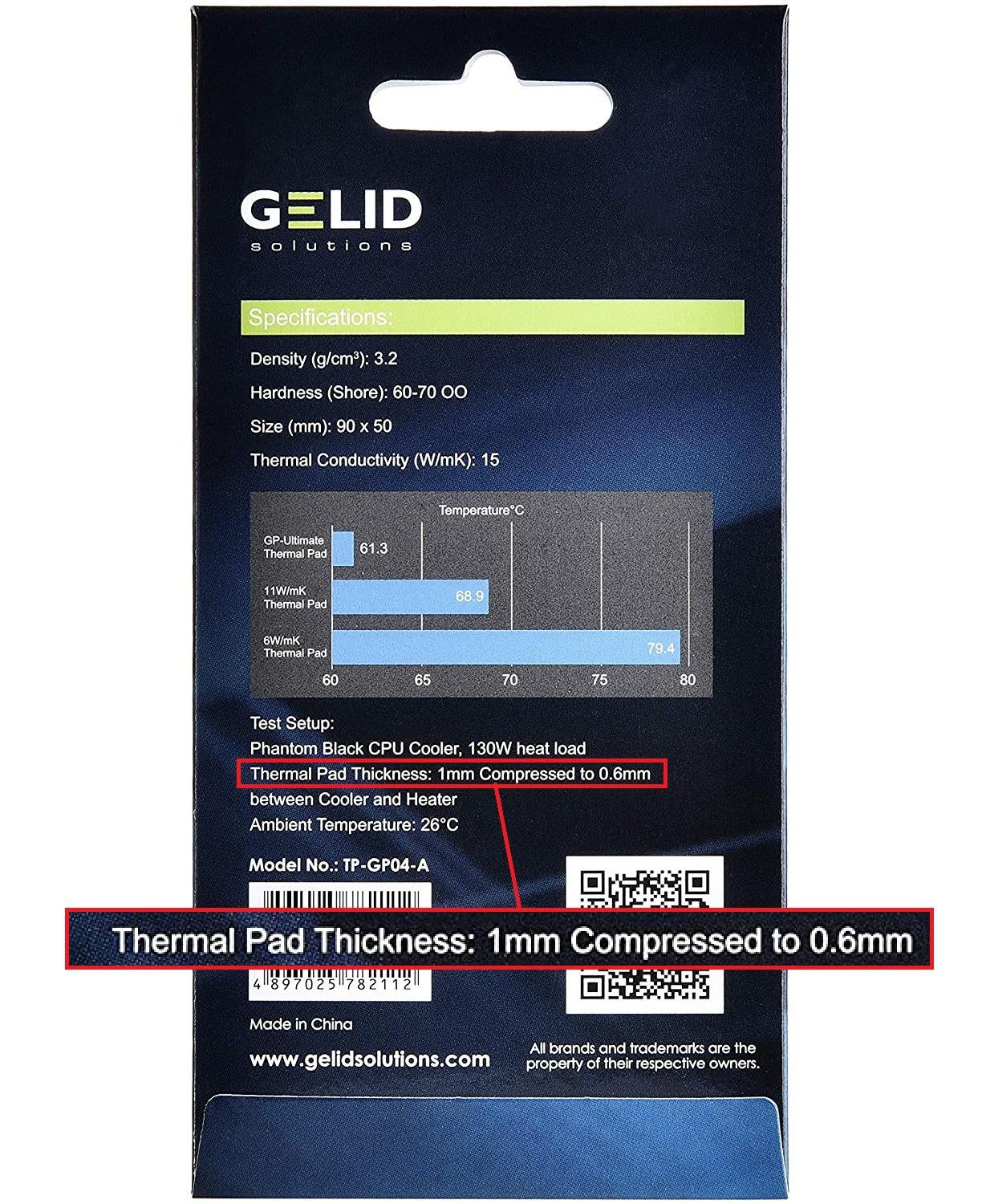

ALSTER писал(а):
Где-то краем уха слышал, что 2 мм проводят лучше 0.5 или 1 мм, или я неправильно понял?
Любая термопрокладка - теплоизолятор. Толще - хуже. Но вот заставить ее работать максимально эффективно, нужно сжать на 20-40%.
Мало кто обращает внимание:
bkvbcujen0b71.jpg [ 333.03 КБ | Просмотров: 168 ]
Регистрация: 26.08.2012
Откуда: Мурманск
Фото: 619
nag77
...сжимать (заранее) нужно, если термопады "дубовые", если мягкие - они как раз должны давать указанную осадку (облегая охлаждаемый элемент), т.е. используя 2 мм на чипе памяти, к примеру, прижим должен быть такой, что бы термопад на самой площади чипа усаживался до 1-1.5 мм.
★ CPU ☆ Intel 10900KF ★ GPU ☆ ASUS 3080 Strix OC ★ DDR4 ☆ G.Skill Trident Z 3200C14 ★
Регистрация: 19.03.2008
Откуда: Беларусь
Главное не раскатать в сусальное золото)
