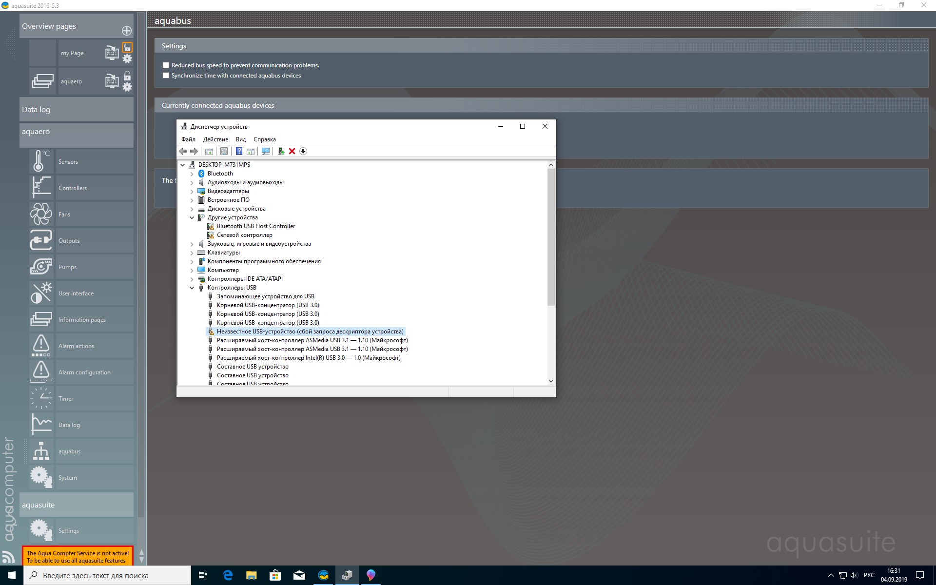

Установил винду, сейчас вроде как определяется не известное usb устройство. Аквасуит естественно его не видит... может есть драйвер для принудительной установки для датчика?
Без имени.jpg [ 273.8 КБ | Просмотров: 447 ]

Elnur86 никаких спец драйверов не существует. Аквовские модули определяются как стандартные hid-устройства

У тебя же устройство не определяется вообще. Либо сигнальные перебиты, либо сам датчик не рабочий.

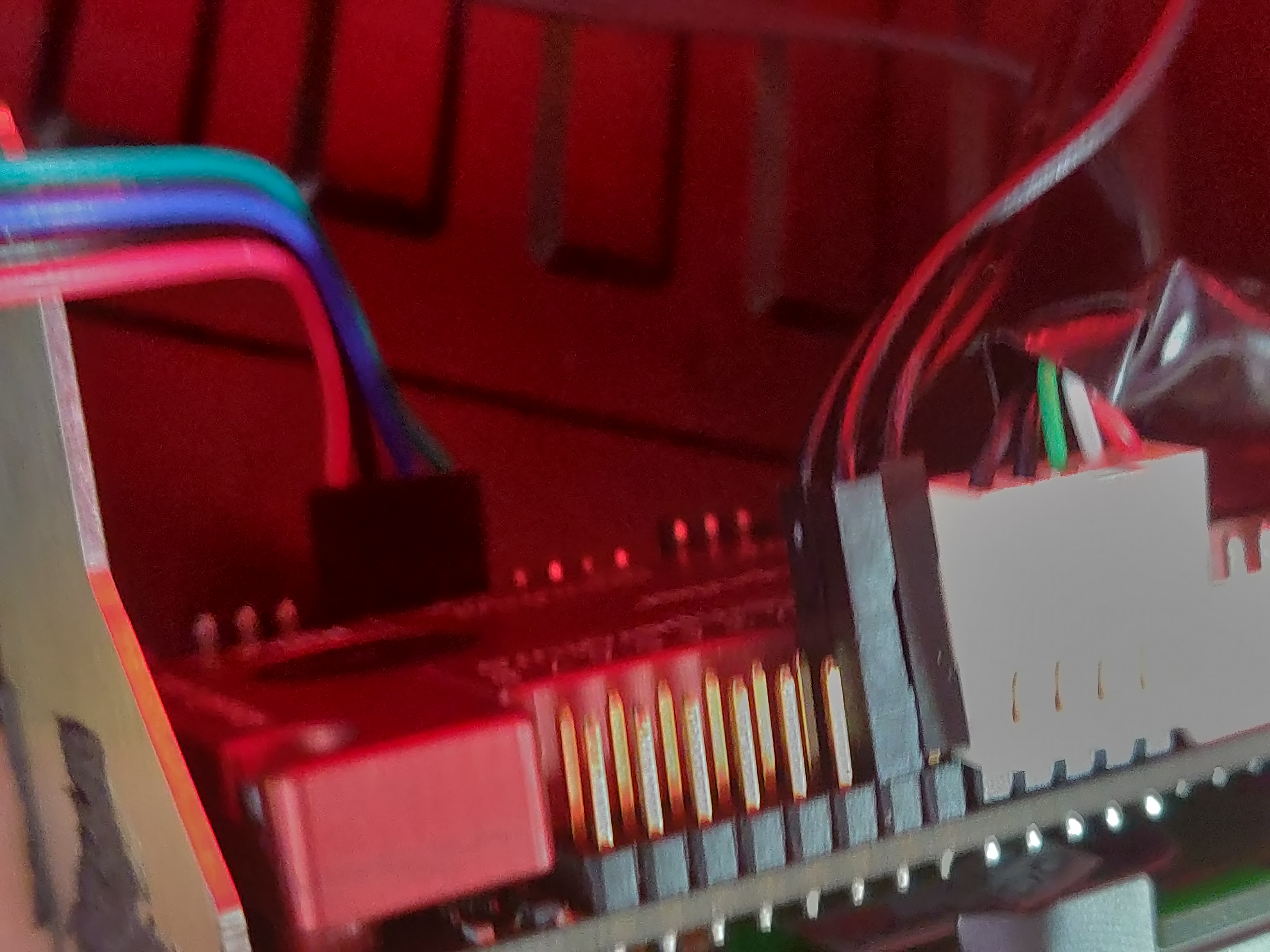

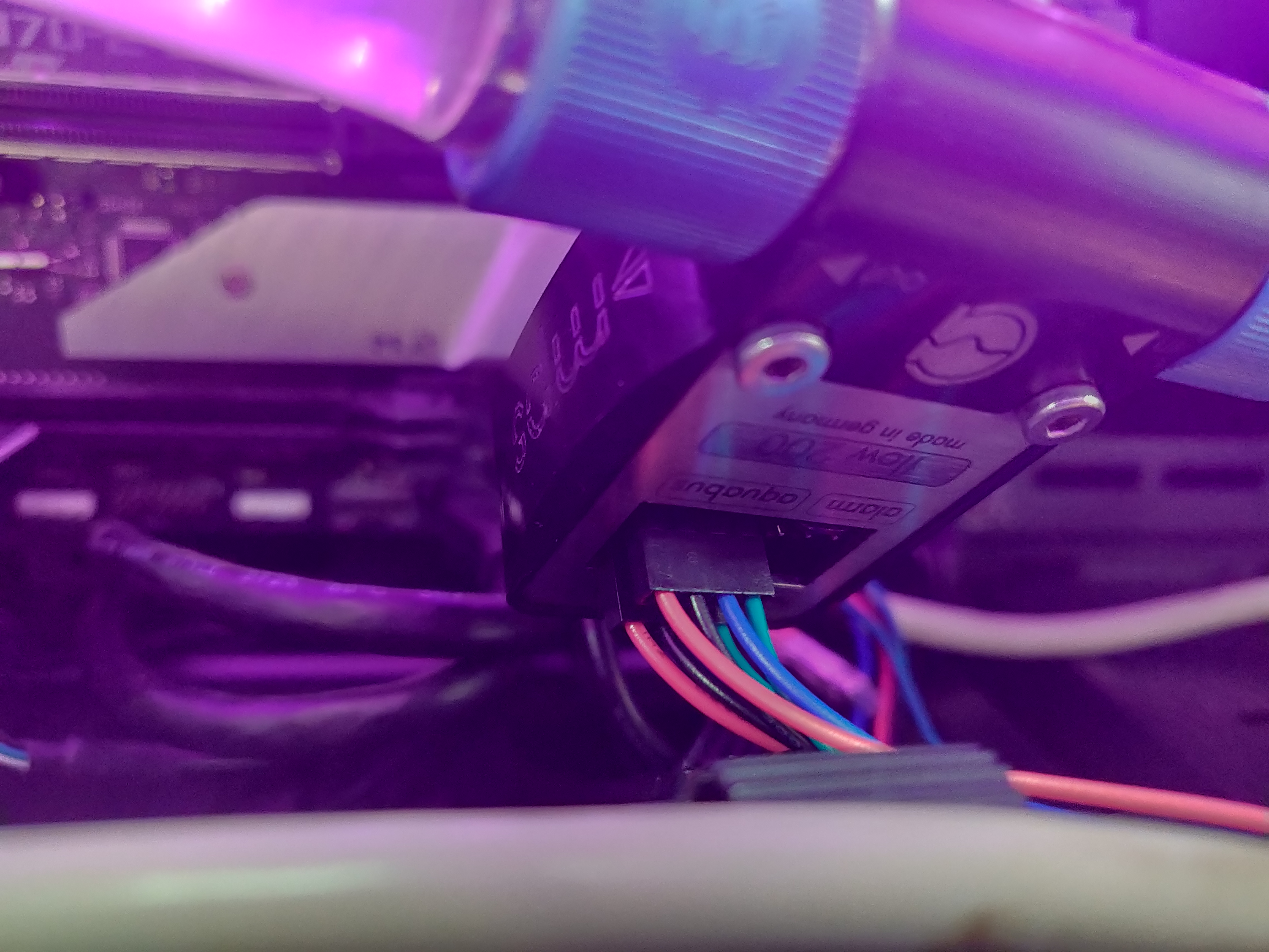

IMG_20190904_171034.jpg [ 3.28 МБ | Просмотров: 429 ]
IMG_20190904_171122.jpg [ 2.62 МБ | Просмотров: 429 ]

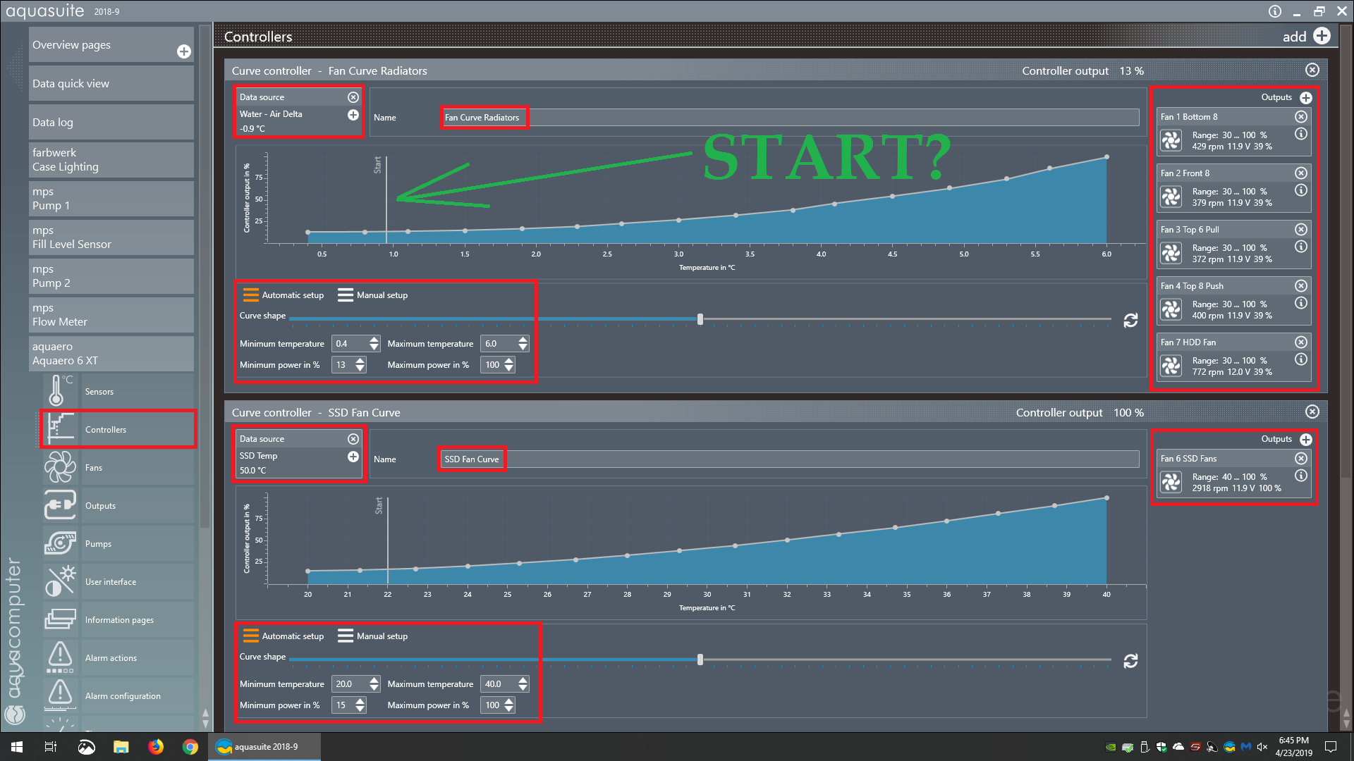

Поясните, пожалуйста, назначение линии старт на curve.
AQ 38 Aquaero Controllers Curve 2.png [ 274.05 КБ | Просмотров: 371 ]

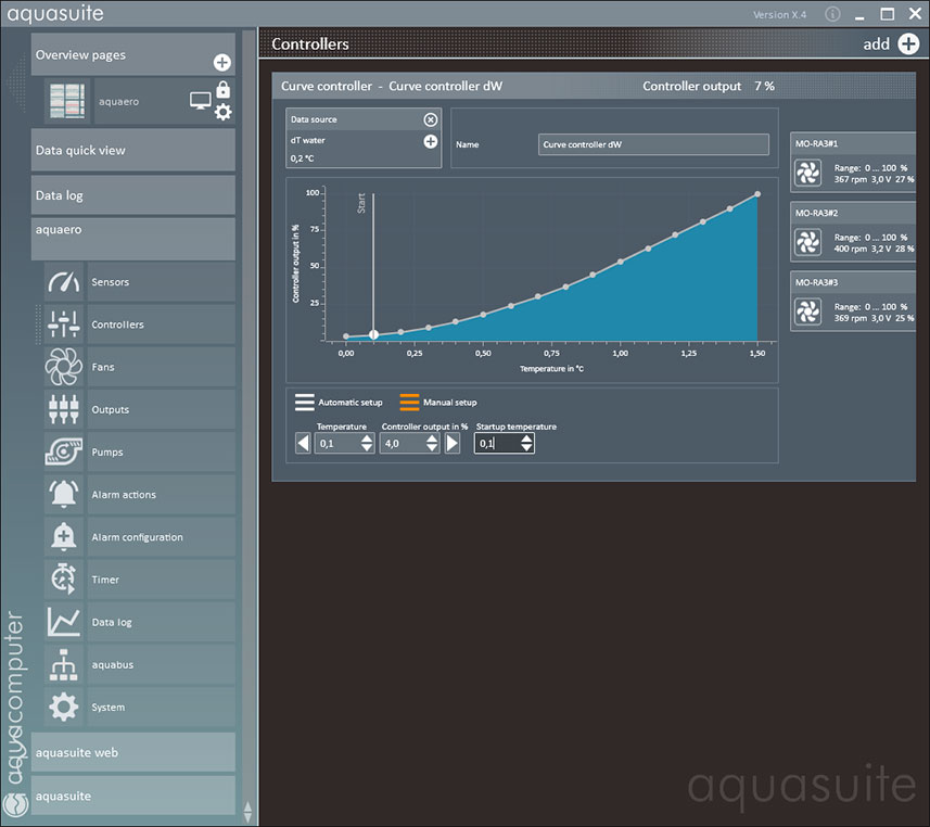

При какой температуре будут стартовать/останавливаться вертушки... или ты о чем?.. и да, можно либо мышкой ее двигать, либо переключившись в мануал-мод, уже точечно выставлять.

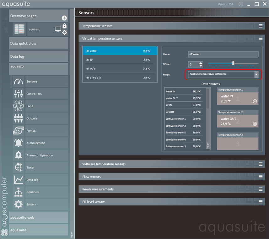

...и чтобы не было отрицательной температуры у дельты, в настройках выстави absolute temperature difference
Untitled-2.jpg [ 89.77 КБ | Просмотров: 352 ]
Untitled-1.jpg [ 75.75 КБ | Просмотров: 354 ]
