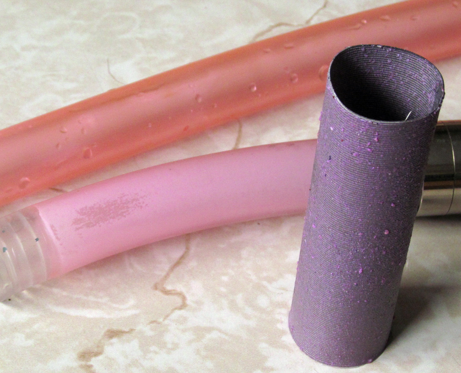

Из серии "Не все йогурты одинаково...". Почти три года без проблем пользовал автомобильный концентрат Hessol Premium; вернее почти без проблем, ну это уже не в жиже дело. Смастерив новую СО вдвое увеличенной ёмкости, Хессола в магазинах больше не нашёл, а растворять сверх норматива не решился; приобрёл Febi Bilstein №37400. Решил что раз уж стандарт один и тот же (G12++), то и вести себя должен одинаково. Обознатушки.
Шланг_фильтр.JPG [ 794.43 КБ | Просмотров: 1046 ]
Оказалось что по отношению к шлангу ClearFlex и какому-то noname наугад купленному в Акватюнинге жижа ведёт себя вполне адекватно (разве что слегка окрашивает). На прочих, а именно XSPC, Masterkleer и Fezer Tubing откладывается осадком на стенках; мало того, осадок через некоторое время отваливается и начинает гулять по системе, потихоньку прилипая к другим поверхностям. В моём случае он почти весь отловился фильтром с ячейкой 0,015мм, успев слегка окрасить его латунную колбу и порезав поток приблизительно вчетверо (в первозданный вид возвращал с помощью 200гр ацетона и старой зубной щётки, другие способы не сработали). Со шланга легко удаляется нейлоновым ершом (очищенный на заднем плане), но красит его очень уж сильно.
p.s. то что на снимке - результат за тринадцать месяцев.
