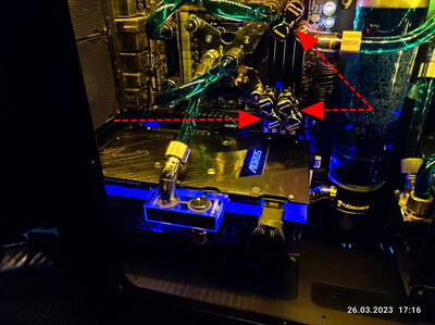

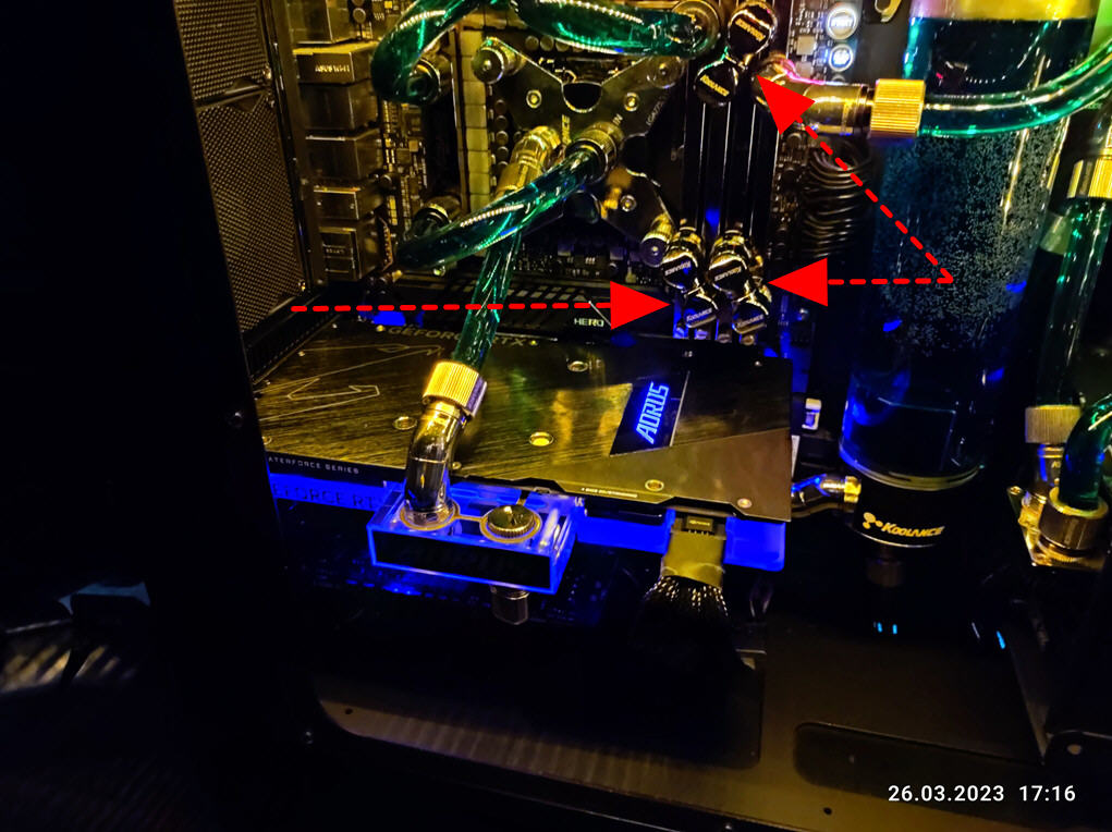

Frost
Нуууу... Скажу так... Опять в пример Ку --- их ВБ на оперативную память Koolance RAM-33 Water Block (Memory), соединяются друг с другом посредством телескопических адаптеров, которые ни как не фиксируются и уплотнение оных как раз O-Ring-ами т.с. ------ работают сии приблуды второе десятилетие 24/7/265 дней в году, несколько смен платформы сменилось --- вааще вопросов не имеется..!!!
Ку...
Снимок1.jpg [ 38.3 КБ | Просмотров: 822 ]
16798257829031.jpg [ 135.25 КБ | Просмотров: 822 ]
НО..!!!
Это у Koolance так реализовано как реализовано, и как показывает по крайней мере моя практика --- надёжно, а вот как подобное "работает" у конкурентов мне лично неведома при том, что не встречал жалоб на подобные адаптеры от сторонних вендоров, а может плохо смотрел...
