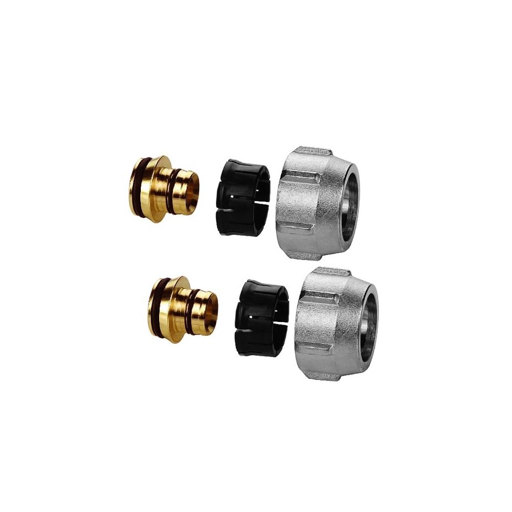

Alexx[2] писал(а):
Что-то у меня подозрительное отношение к трубкам, они же никак не зажаты
:lol: Вообще то зажаты. И даже как.
Регистрация: 23.09.2020
Alexx[2] писал(а):
Что-то у меня подозрительное отношение к трубкам, они же никак не зажаты, получается, внутри фитингов
Поперечно уплотнительным кольц(ами)ом или как тут мне недавно советовали "классику от битс" с пластмассо подобной жесткой резиновой втулкой, что в принципе тоже самое, площадь поверхности обжима просто больше, были еще варианты с медной, но канули в Лету.
В вашем случае по работе, где давления могут быть в разы больше полагаются больше на продольную прижимную силу с развальцовкой, типа "американки", что безусловно надежнее, или как у вас на фото с внутренней частью для обжима как "по-классике" в компрессионных.

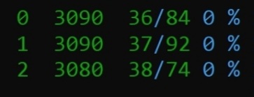

Ну что-ж подведём временный итог: установки ватера от Barrow на 3080TI EVGA FTW3
набрал термопадов (гелиды 1мм на 12 ватт, и китайских брендовых 1 и 2мм на 4 вата) МХ5 термопасту, 3 чемодана крепежа и фитингов и взялся за дело =)
По качеству изготовления водоблока и бэка претензий к китайцам нет, а вот с инженерной точки зрения имеются:
- во первых для лучшего прилегания бэка пришлось сверлить акрил на закрытой этим акрилом крепёжной точкой, что мешало сделать так с завода - не понятно
(без бэка туда можно было закрутить крепёжный винт) всего таких мест 2 но над вторым канал бэка и потому туда не влезть
- во вторых все стойки водоблока вокруг медного "тела" короткие, штатно наращиваются пластиковыми проставками которые где-то на 0,5мм тоньше чем надо, да в комплекте есть куча пластиковых шайб которыми это можно поправить, но почему нельзя было поставить сразу нормальной толщины проставки - загадка
- в третих мутные толщины термопадов те что 0,5 те 0,5 прилегают хорошо, а вот те что вроде как 1мм - чуть толще, а купленные 1мм гелиды экстрим - чуть тоньше как следствие хорошие термопады для установки на память - тонкие ватер уже лежит на ядре а они чипов памяти даже не касаются, а родные чуть толще 1,1 или около того вроде прижимаются но судя по температурам толи сами по себе не очень толи контакт- так себе
в общем надо было брать что-то 1,5мм мягкое
- в четвертых зазоры на низких элементах питания такие - что родные термопады их даже не касаются... ни о каких 1мм та речи нет 1,5 если не больше
пригодились гелиды - в 2 слоя раздавились норм
- в 5х под бэк предложено втыкать толстеннищие 3+ мм мягкие белые термопады, их толщины ппц много даже для тишки у которой нет 2го набора памяти и бэк немного выпирает, как это собирать на 3090 - вопрос...
- ну и до кучи крепёжные винтики М2 одни с минимальным запасом длинны другие наоборот длинные зато всех видов крепежа с диким запасом, подпружиненных хватит на 5 ВКарт...
- ну и на закуску на конкретной моей матери при установки ВКарты в 1й (верхний) слот, активный бэк упирается в модули памяти... немного буквально 2мм сточить и было бы норм, но в довершении всех моих приключения у меня сгорел дремель, а фрезеровать акрил болгаркой... я еще не на столько чокнулся (а вот трубки для перестройки контура ровнять и резать пришлось ей =) ну еще пришлось пилить задние планки 1080ти т.к. они мешали ставить ВКарты подряд... а еще снимать мать т.к. установленный давын давно радиатор на "юг" не давал воткнуть ВКарту во 2й слот в общем обводнение 1й ВКарты обернулось танцами с бубном на 3 дня с переборкой всей системы /-_-/
по итогу температуры после 10 минут прожарки 70 ядро 96 пямять при 100% лимите на алгоритме KAPOW что несомненно лучше 80 на 112 при прочих равных в сочетании с воем на воздухе...
температуры могли быть куда лучше, но в том же контуре еще пара 1080ти копает и им на троих 420 моры уже маловато =_=
отключил на пробу обе 1080ти температуры стали... + - такими-же 68 и 92 соответственно...
обратное подключение 2х 1080ти почти ничего не изменила... те -же 70-94 ну и может еще воздух не весь вышел... посмотрим как оно будет через сутки.
В общем мысли есть поменять "родные" термопады на что поприличнее толщиной 1,5мм - думаю будет лучше, но точно не сегодня потому как я 3 дня с компом протрахался сил нет ни моральных ни физических... да заодно под бэк те-же 1мм гелиды в 2 слоя будут поинтереснее родных "шматков сала"
Еще как вариант замкнуть оба контура в один тем самым получив конструкцию с 2мя помпами и 2мя морами, по крайней мере пока не выселю 1080ти одну или обе в другой комп.
Мне нужен мир! Желательно целиком.
Крайне скверный результат по итогу всех страданий. И это при потреблении 350 ватт на капкове, если не ошибаюсь.
Регистрация: 06.02.2011
Откуда: Красноярск
Фото: 108
Alexey1977 Можно подумать ЕК или "штатный" от евги лучше =_= битс на сколько я знаю тоже не блещет что для евги что для асусов
по самому ватеру критичных косяков особо нет, вот термопады - там да печально всё
при типовой нагрузке (игры графика) любого за глаза, тот же фурмарк дает ядро 63 память 76 (устаканившиеся температуры)
под майнинг - все не очень, хотя это не столько из-за водоблоков сколько из-за здоровых тепловых пакетов
1080ти при копке есть около 250ватт 3080ти около 400 ватт

Точно надо после суток снимать замеры тот же алгоритм капов одна 3080ти - ядро 59-60 память 84 - что то велика разница для погрешности измерений =_=
при всей тройке включенной 62 / 86 на майнинге... :crazy: а дела то налаживаются :dance:
щас влез с фонариком - в водоблоке на 3080ти еще пол стакана воздуха плещется... и это при том что в полностью залитом резеруаре уровень упал на пол сантиметра
в общем пока это всё вымоет... глядишь и температуры устаканятся :D
