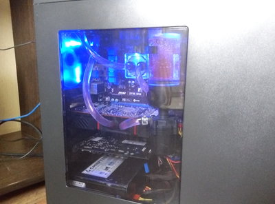

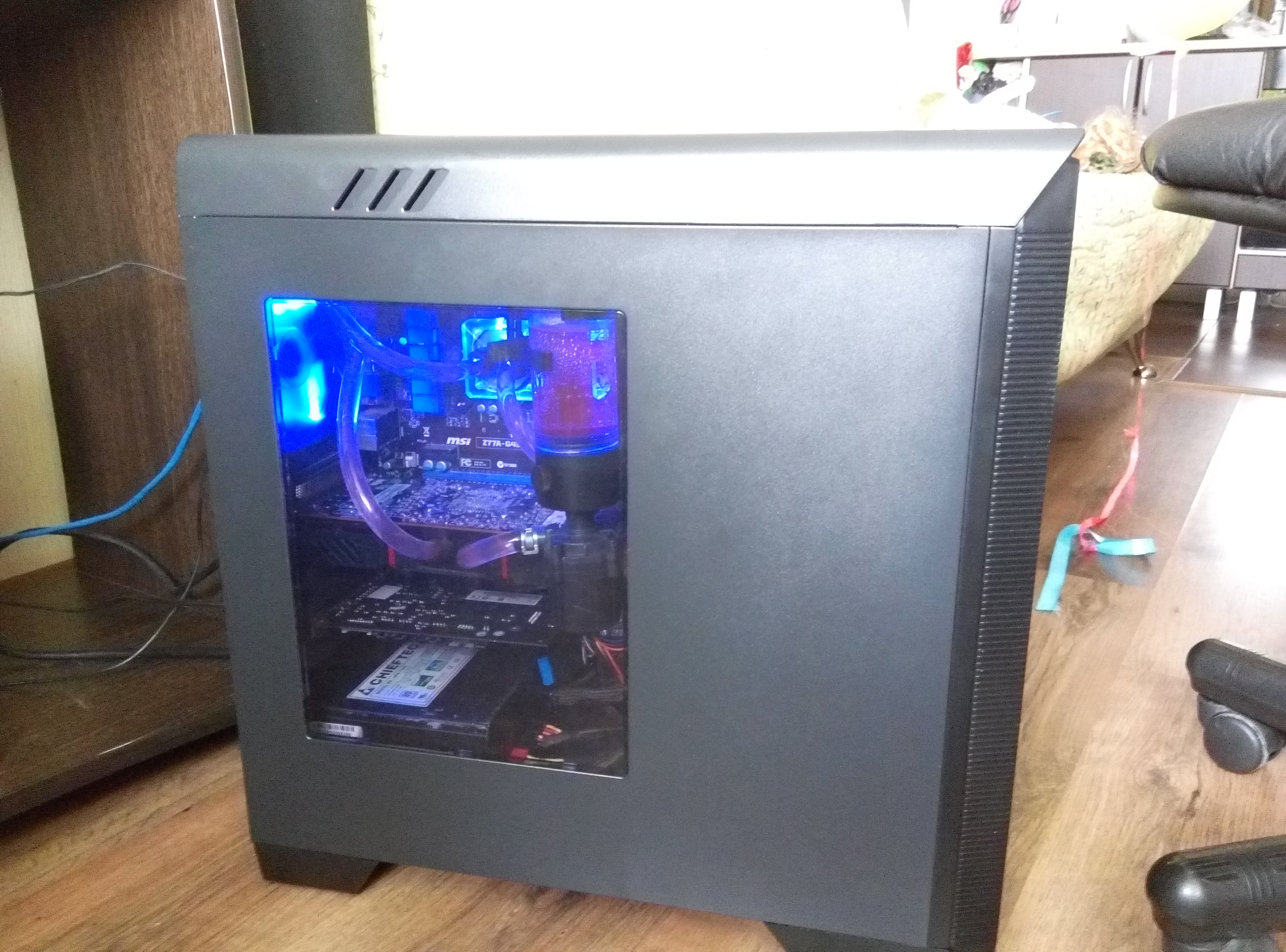

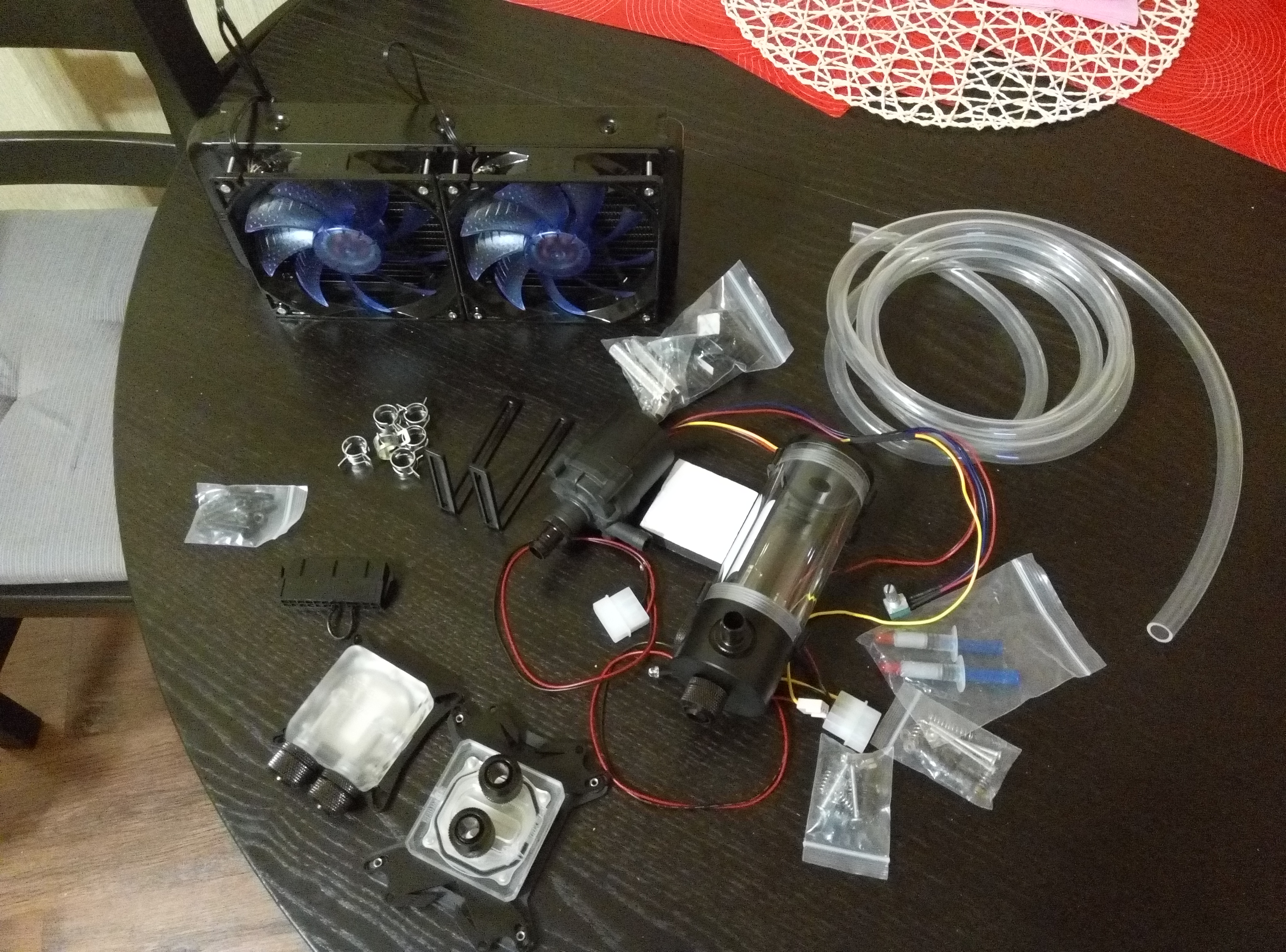

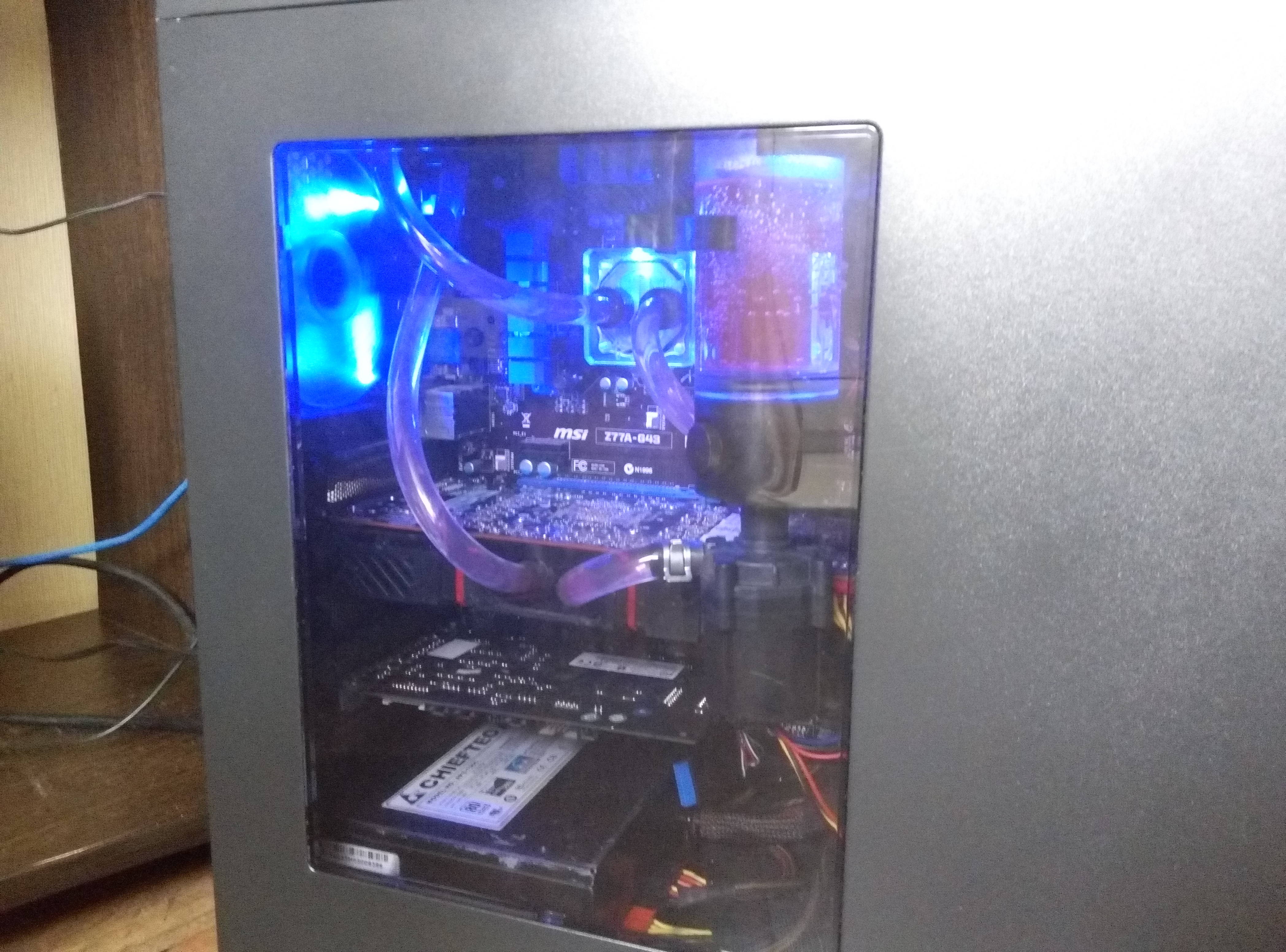

Все установил, работает без нареканий, охлаждает i5 3550 без разгона и R9 290 тоже без разгона. Но одного радиатора явно мало, поэтому заказал еще один похожий алюминиевый радиатор 280мм (больше и толще в корпус уже не влезет).
Помпу сначала поставил на дно корпуса на мягкую подушечку (от продавца кстати пришла, удобная штука. он вообще в этот комплект вложил все что необходимо и даже пару лишних фитингов), но после смены корпуса все переделывал и решил помпу жестко к резервуару закрепить, читал что шумит она в таком состоянии, но все равно сделал. Не врут, действительно гудит, но благодаря регулятору можно найти нужные обороты, на которых гула нет вообще (около 4000 у меня).
Вот что пришло
P51005-202135.jpg [ 5.34 МБ | Просмотров: 1226 ]
И что получилось
P51104-104015.jpg [ 4.3 МБ | Просмотров: 1226 ]
P51104-104050.jpg [ 4.62 МБ | Просмотров: 1226 ]

Это вторая сборка, вышло очень компактно и ушел только метр шланга, но для первой сборки ушло 1,5 где-то.
4elovak писал(а):
И как вы прикрепили к системнику резервуар, лишние отверстия не сверлили?
Неее, корпус новый, жалко, водоблок подвешен к верхнему радиатору (вентиляторы идут после радиатора)

Если вы про мою помпу, то там входное отверстие с внутренней резьбой G1/4" а выход 9,5мм под хамут и это действительно немного печально.Помпа с регулятором, шума нет даже с жестким креплением (писал уже). А вообще в комплекте 50/50 крепления хамуты и компрпессионные.
Радиатор алюминий (есть комплекты с медными, но дороже). А по поводу водоблоков ничего плохого сказать не могу, свою задачу они делают, вообще я взялся за воду только ради R9 290, а раз уж покупать, так на все :)
Понимаю что можно и лучше взять (помпу и радиатор в частности), но и стоит оно в несколько раз дороже. Решил я в итоге поставить второй радиатор, разогнать железо, если все устроит, то займусь внешним видом системы.
4elovak писал(а):
Что-то не совсем понял как вы резервуар за что закрепили?
Уголки из комплекта прикрутил к радиатору, к уголкам крепятся держатели пластиковые, к ним соответственно резервуар. Крепление колхозное, но лучше пока не придумал, корпус не предусматривает штатных креплений.
