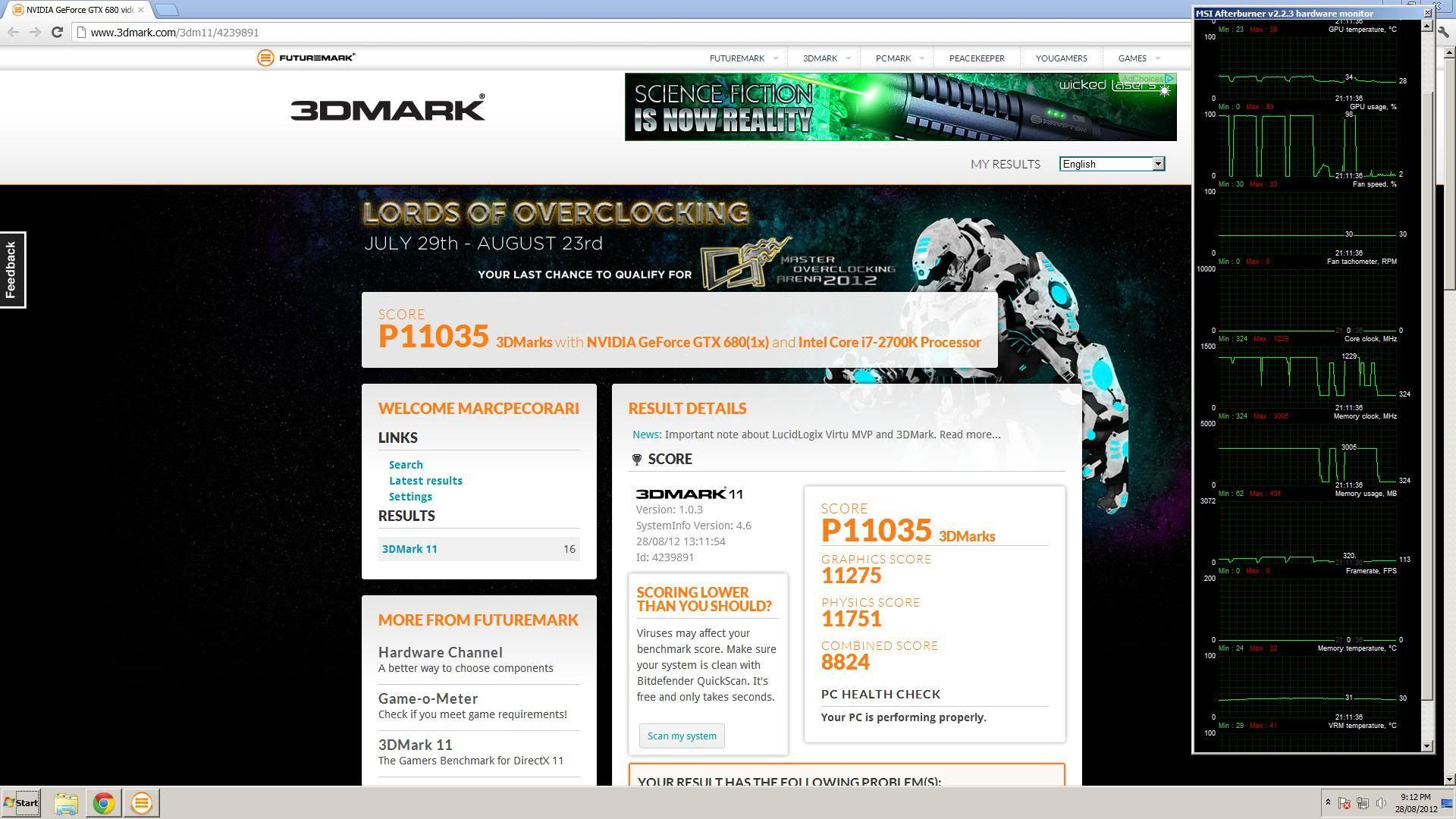

Зато нашел вот такой замечательный скриншот :)
http://i231.photobucket.com/albums/ee22 ... tstock.jpg
врм 32 градуса максимально зафиксированное значение.
