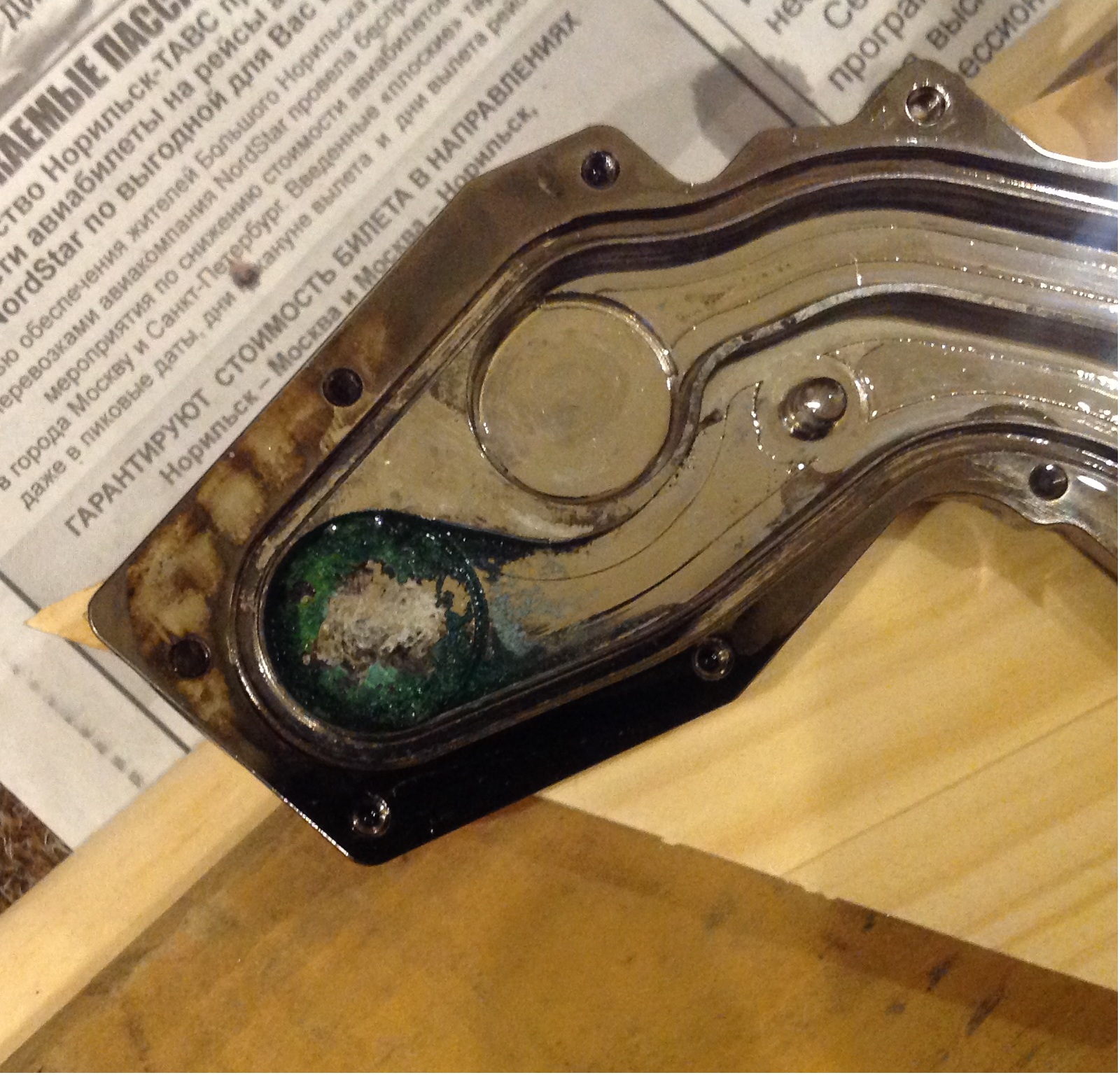

Ребят посоветуйте жижу для СВО.
Ранее юзал жижу от ЕК, через 3-4 месяца были водросли. Отмыл залил от Koolance, прозрачную. Через 6 месяцев мои шланги Primochill покрылись белым налентом, разобрал, промыл, сменил шланги на TFC, залил снова жижу Koolance, через 8 месяцев, шланги которые были прозрачне позеленели, внутри водоблоков зеленый налет и помутнение никеля. Не водрасли а похож на сульфат меди. Для охлаждения матери и мосфетов использую продукцию от Koolance, процессор EK никилированный, видео фулл от EK медь. Фитинги TFC никилированные. Радиаторые Magicool slim UV 3x120 и Black ICE GTS 2x120. До всех приключений использовал обычный дистилят, проблем небыло. Но боясь цветения воды, перешел на готовые жижи. Сейчас уже незнаю что использовать.....Сейчас решил сменить радиатор взял Magicool 2x180, как основной. Кто сталкивался с подобной проблемой?
На рисунке ватер от koolance. Пострадал в основном он.
IMG_2728.JPG [ 678.91 КБ | Просмотров: 1050 ]

Каким образом мыли элементы контура перед заправкой ЖиЖи Ку. .?

После помутнения шлангов Primochill, промыл все лимонной кислотой, тогда то и не было никакого налета в водоблоках. Потом горячей водой из под крана и после дистилятом для стерильности. Наличе лимонной кислоты в системе исключено. Так как промывал долго. Силитом и подобной химией не пользовал, небыло неоходимости. После заправил все жижей от Ку и поставил новые шланки от TFC. Даже не представляю, откуда это взялось. Сейчас буду ставить новый радиатор, новые шланги от Ку. И так у меня каждый год что то новое с контуром происходит. Что лить в контур теперь не знаю. Так же на фитингах от Ку и TFC тоже эсть этот налет. В контуре медь и латунь (радиатор и фитинги), алюминий исключен. Есть предположения откуда это может взятся?
Может это проблема из за латунных камер в радиаторе. Но почти все радиторы имеют латунь.

Fudzi
ЖиЖа ЕК какого цвета была. .. ?
Все-ли элементы контура из цветмета.. ?
Добавлено спустя 8 минут 36 секунд:
Примочиловский шланг нужно было тампончиком изнутри пройтись с моющим средством и обратно в контур --- более не замутнел бы.….
Пропиленгликолевые ЖиЖи --- отличные растворители. .. !
Шланг от Ку --- не очень разумный выбор, а впрочем ежели не прозрачный то сойдет, лишь очень жесткий и вонючий...

Все применяемые хладогены прозрачные. Я не поклонник UV свечений. Думаю что хладоген от EK врядли смог бы смешаться с хладогеном от Ку. Я просто в прошлом году, делал ревизию. Сливал старую жидкость от Ку и заливал новую. Все водоблоки были чистые. Налетов на шлангах небыло. Прошло пол года, и вот тебе результат. Я закупился хладогеном от Koolance до подорожания взял 4 литра. Теперь немного в ступоре. Может всетаки срок годности для жижи от КУ критичен. Просто свою я брал в начале 2015 года.
В общем в контуре есть медь, никилированная медь. Из чего сделаны фитинги Ку и TFC я незнаю. Но точно не алюминий. ЕК фитинги знаю что латунь.
Шлангов я уже опробовал много. Были Tygon, Primochill, XSPC, TFC, Masterkleer, Alphacool. Теперь на очереди шланги от Ку, но уже не прозрачные. Из всей кучи проблем небыло только с шлангами от XSPC.
Каждый раз когда я ставлю прозрачные шланги, вылазит какая то фигня, налет, зелень, пятна, что то отслаивается итп.

А если пользовать дистилят и серебро?
Я просто незнаю что уже лить. Просто когда начал заливать жижу от КУ, думал что все теперь будет феншуй. Однако, оказалось иначе.

Медь и ее сплавы от этого не перестанут давать реакцию ;)

Ингибиторы коррозии нужно добавлять еще.
Поискать рекомендую толилтриазол. Как раз для системы где медь и латунь.

Как все сложно. А есть нормальная жижа, которую можно просто залить на год. Никогда не думал что придется процесс химии учить.
Почитал топик, а как вижу такая проблема была с жижами от Mayhems. Прихожу к выводу что жижа тут не причем. Видимо есть компоненты которые с этой жижой и вступают. Только у меня парадокс. Ватер от Ку позеленел от жижи от Ку.

Да без проблем. Просто если лить ее повторно. Нехочу повторно заниматься чисткой контура. Знать бы на что она так отреогировала. Я же думаю она орентирована на домшнее пользование систем СВО и не каждый может позволить себе собрать систему в стерильных лабораторных условиях, в халате, респираторе и полностью в стерильном помещении.

Я предполагаю, что дело как минимум в плохой подготовке контура к принятию пропиленгликолевой ЖиЖи + не понятно что из железа в контуре + ассорти в пользовании различными теплоносителями в энный промежуток времени + конечно обычная недосказанность ТС(забыл/преднамеренно) по режимам эксплуатации контура. .. .
Да много чего может быть и с руками в том числе. .!
Однако у мну-же нет проблем да и не у меня одного.. .
Здесь проблема может быть комплексной. .! А может и не быть вааще ни какой проблемы. .. ))
Эта ЖиЖа основана на пропиленгликоле --- великолепном растворителе непотребщины в контуре СВО. ..
Подготовка контура к принятию такой ЖиЖи имеет основополагающее значение. .. !!!!!
Чистота, чистота и еще раз чистота. .. !

Ясенько, с руками я конечно погорячился. Посмотрим, что у меня получиться. Новое железо буду обмывать горячей водой из водопровода, потом соберу и залью жижу от водяного производителя.
