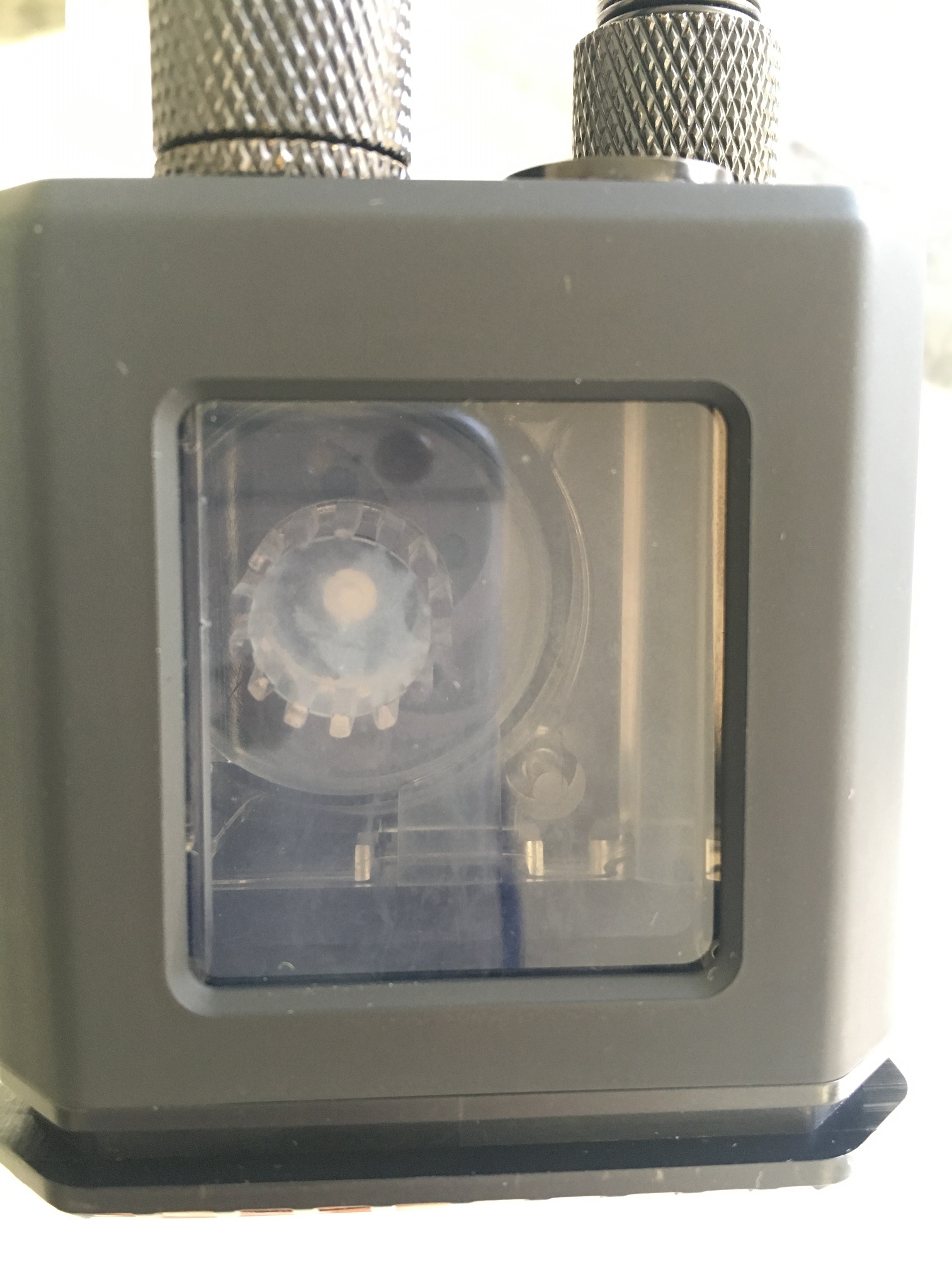

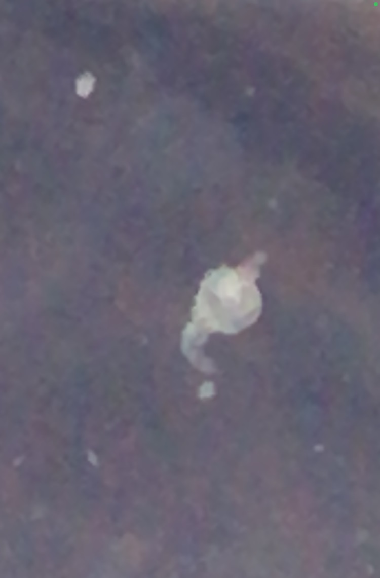

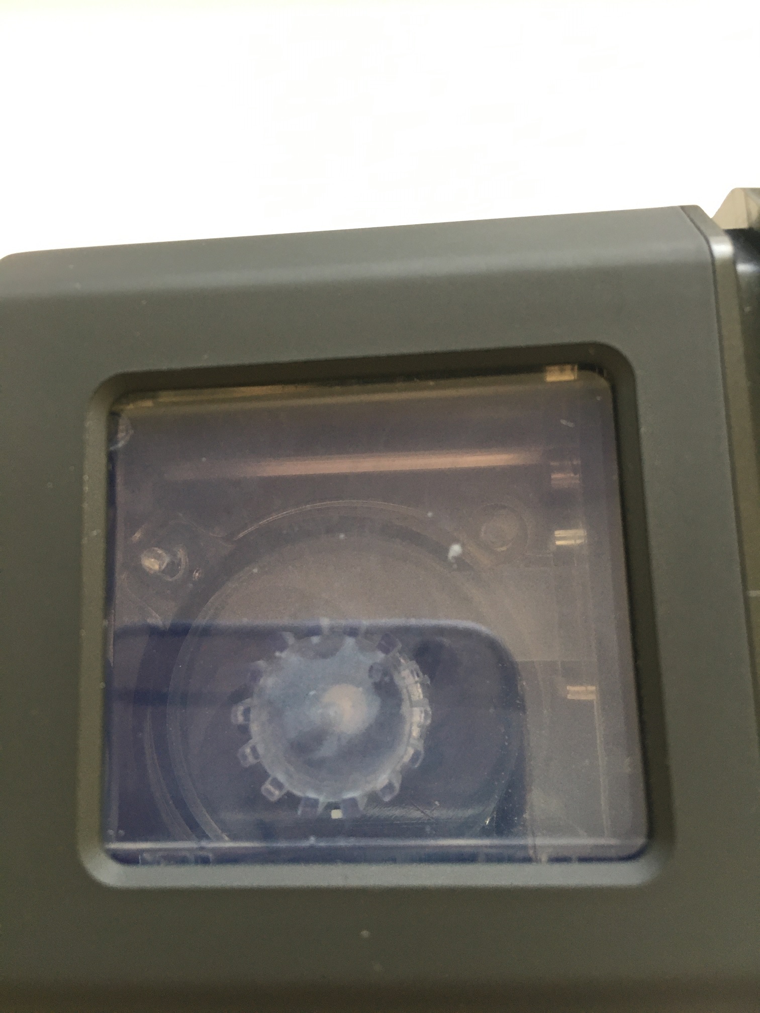

Оказалась у меня на руках AiO в состоянии Б\У(~ где-то полгода) и так как она с удобным окошком через которое можно видеть работу помпы, то видно и жидкость в ней. Я заметил что в ней уже что-то плавает (белёсые хлопья, какие-то частицы, местами вроде даже плёнка на воздушных пузырях видна). Производитель заявляет что используемые шлинги из ПВХ (PVC). Выше уже писалось, что при определённых составах жидкости вымывает что-то из стенок трубок. Оно ли это?
Некоторые фотографии
Комментарий к файлу: Фото №1 жидкости AiO через окошко
01.jpg [ 569.54 КБ | Просмотров: 902 ]
Комментарий к файлу: Фото №2 жидкости AiO через окошко
02.jpg [ 540.81 КБ | Просмотров: 902 ]
Комментарий к файлу: Фото №2, но с зумом
03.jpg [ 60.14 КБ | Просмотров: 902 ]
Жидкость я в любом случае планировал слить и заменить на дистиллированную воду (или что получше\почище), но так как у ПВХ что-то там вымывает, то стоит ли рассмотреть вопрос ещё и о замене шлангов целиком? Или после того как текущая жидкость будет слита, а новая залита, то и причина появления хлопьев (в перспективе) уйдёт?
P.S. Взял с рук чисто чтобы повозиться с такой штукой, за полную цену никогда бы не купил... А так, интересно.
Врёт вам человек - у "айсбаера" выпадает жида в осадок через год-полтора. Жижу менять 100%. Шланги тоже. А ещё ЖЕЛАТЕЛЬНО сменить РЕЗИНКИ на основании. И промыть "водоблок" полностью. Обычно такие продают по причине "забивания" микроканалов этими самым хлопьями! Ещё у данного АИО имеется проблема с помпой DC-LT - так-же через год-полтора начинает жужжать вплоть до полного клина.
Хочешь сделать людям хорошо — сделай плохо, а потом верни, как было.
Ну, если судить по чеку, купил он её полгода назад. А вот когда она была произведена и сколько лежала на складах это уже другая история (Alphacool пока не ответил на вопрос когда мой экземпляр был произведён).
Если с жидкостью и шлангами ещё можно что-то придумать, то вот на счёт резинок я не уверен. Где взять размеры? Но ранее (для других целей) я покупал резинки нужных мне размеров у РОСТ-С. Как у них сейчас с ассортиментом я не знаю.

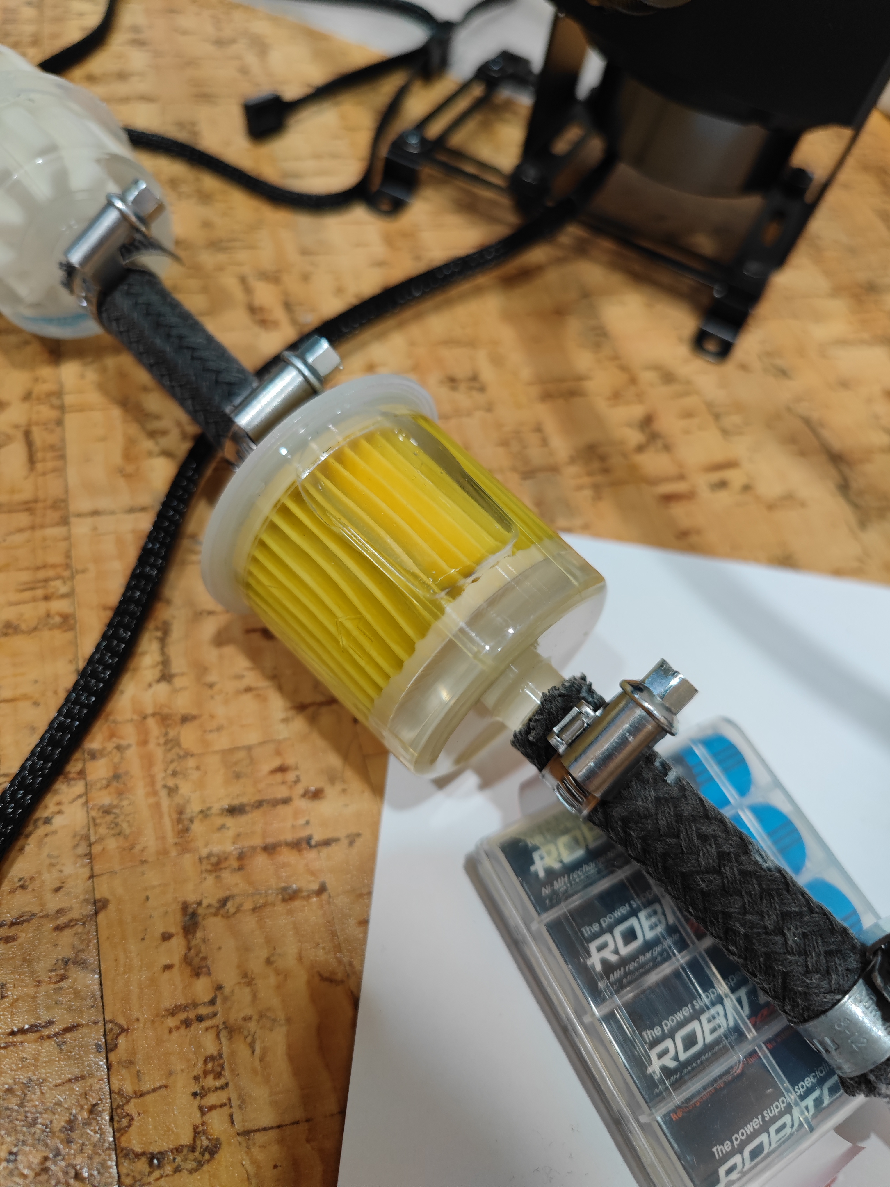

T[]RK писал(а):
лучше на EPDM?
лучше сразу. И если есть "ваш" размер - берите(если есть где брать).
По своему "водоблоку" я вам уже сказал. Как вариант - у вас может и чуток другое, так что без разборки не обойтись.
И да - я оставил только "водоблок":
как-то так
