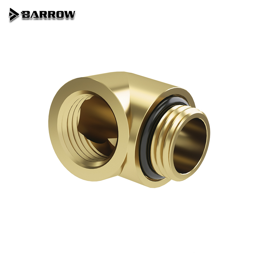

Ещё столкнулся с такой проблемой, что угловые фитинги под 90 градусов после полного вкручивания направлены не в ту сторону, которая мне нужна. Я что-то не так делаю или нужны специальные поворотные фитинги (которые стоят как 4 обычных фитинга)? Просто в чём тогда смысл фитингов на 90 градусов, если они в итоге могут быть повёрнуты не туда, куда нужно?

Фитинг крутится вокруг оси. Надо применить усилие. И желательно не когда вкручен в блок какой нибудь акриловый.

EK стараюсь избегать, если альтернатив нет, то ок, а так не стоит того. TT не использовал.
Фитинги Corsair - тот же Bitspower (он их делает для них), так что отличный вариант, единственное, у них нет фитингов под 10/16 шланги (насколько знаю).
По ситуации с уголками... Для таких целей лучше использовать поворотные, ну или как вариант не докручивать до упора. Истинное назначение обычных не ротари уголков мне неизвестно, думаю в составе других экстендеров и прочих приблуд, где могут быть свои поворотные элементы.
если крутятся ;) есть "углы" которые просто "угол" в виде куска латуни/железа. но, обычо они идут вида "мама-мама".
Да, как я понял речь о таких идет :
Да. Они наркучиваются на вращающиеся "экстендеры"(проставки)
Да, у меня именно такие лежат
Добавлено спустя 3 минуты 6 секунд:
Получается без проставок они бесполезны? Мне в магазине добавили их 2 штуки в заказ, когда покупал всё для первого контура, и 6 обычных фитингов.
ну, ИНОГДА их можно закрутить правильно :) Иногда нет. "специфический продукт".
Megagad писал(а):
ну, ИНОГДА их можно закрутить правильно Иногда нет. "специфический продукт".
конечный угол можно подогнать меняя прокладки вплоть до плоских силиконовых шайб 1-1.5мм
да и иногда такой уголок + вращающийся экстендер подойдёт лучше чем простой ротационный девяностик
я когда на винтовых трубках контур собирал я методом подбора зазоры выбирал в т.ч. и такими манипуляциями
