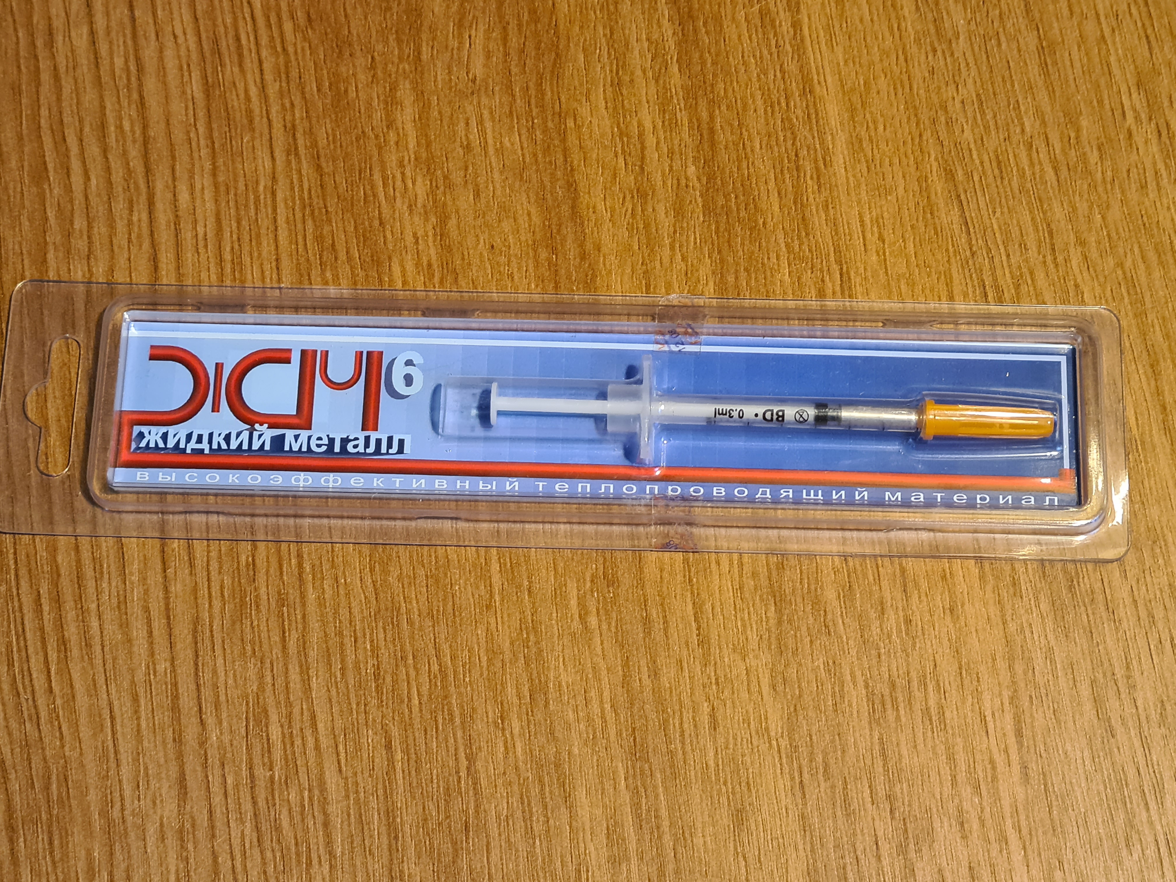

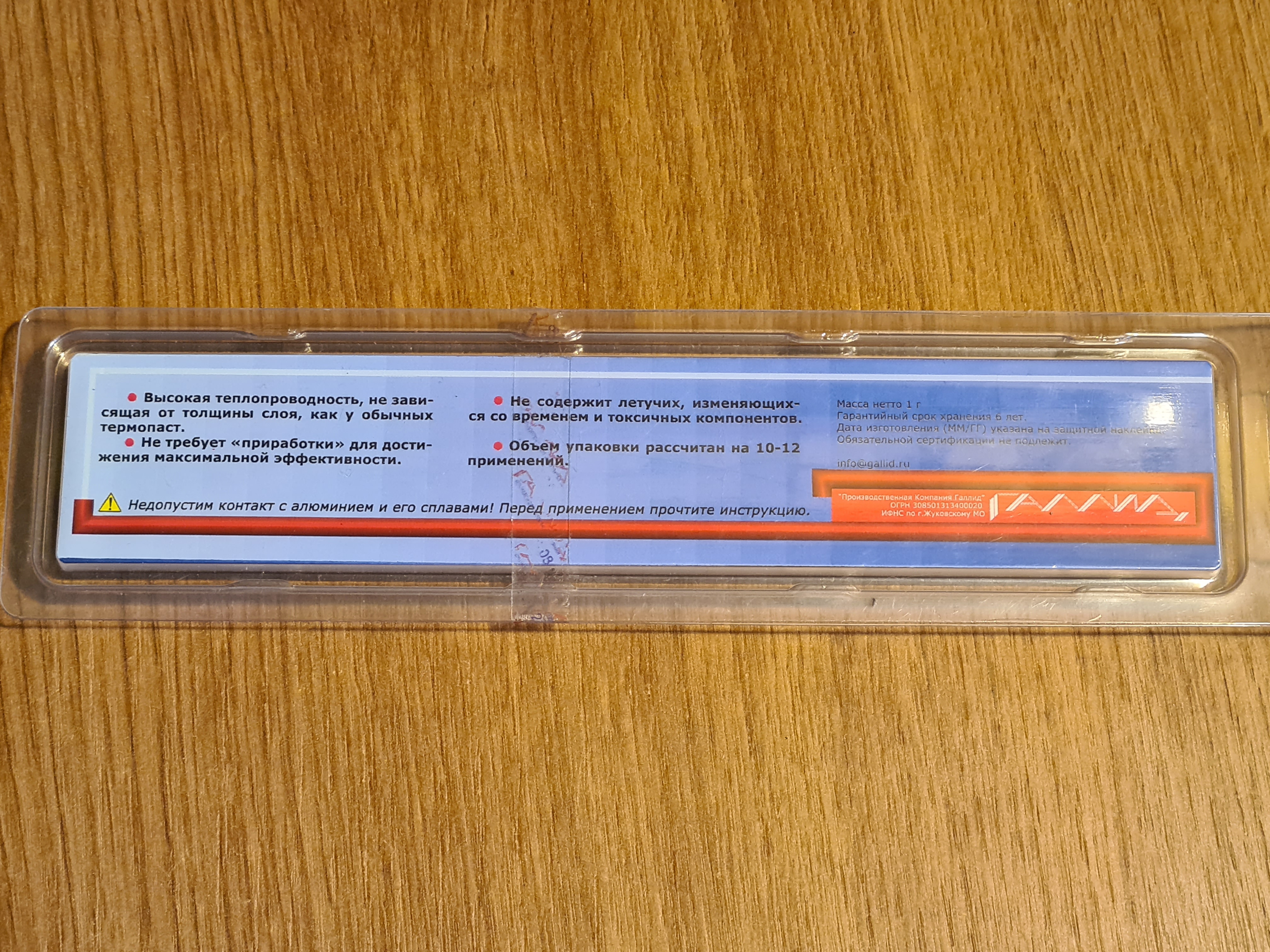

Не ссыкотно, я ЖМ первый раз попробовал в 2008 на i7-920, самое смешное что даже сохранились остатки с тех пор, написано 6 лет гарантийный срок, интересно еще годится к использованию? :D
20260129_133903.jpg [ 3.44 МБ | Просмотров: 676 ]
20260129_133914.jpg [ 3.37 МБ | Просмотров: 676 ]
а по поводу перемазюкивать - у меня до сих пор имеется скальпированный 7700K, который уже лет 7-8 на воде молотит и его ни разу перескальпировал, жм не менял, а температуры в норме
