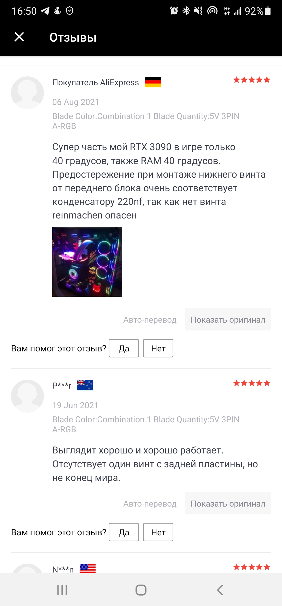

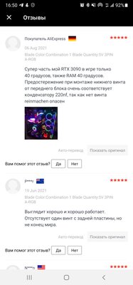

Screenshot_20210827-165022_AliExpress.jpg [ 417.47 КБ | Просмотров: 224 ]
У кого Bykski для FTW3 расскажите что там за история с одним винтом, упирается в конденсатор что-ли?
