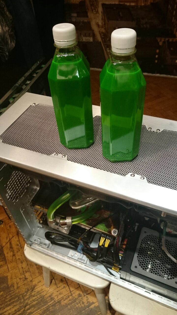

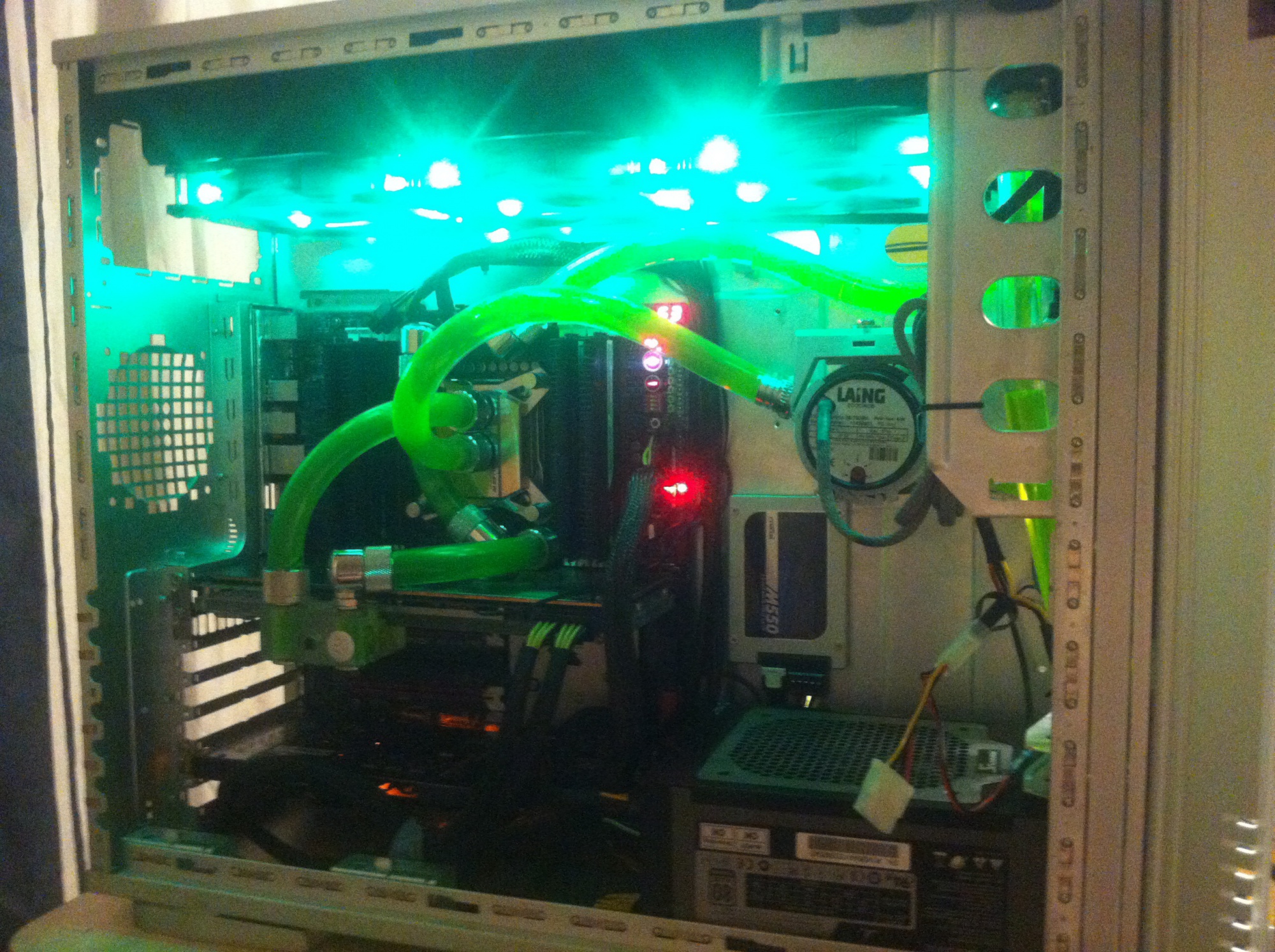

По поводу текстовыделителя, что бы был цвет более или менее таким как вы хотите, вам понадобится, ну в общем у меня ушло 7 фломастеров на 500мл, психанул купил краситель майхемс в ОХ, так его несколько капель на контур достаточно.
