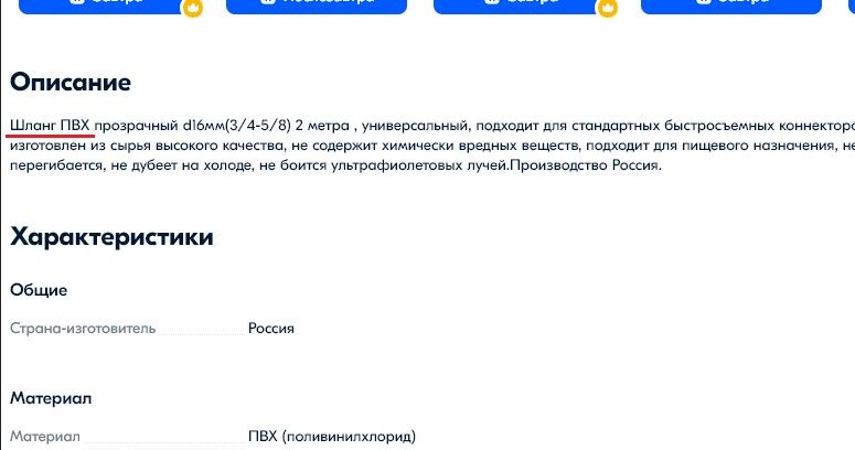

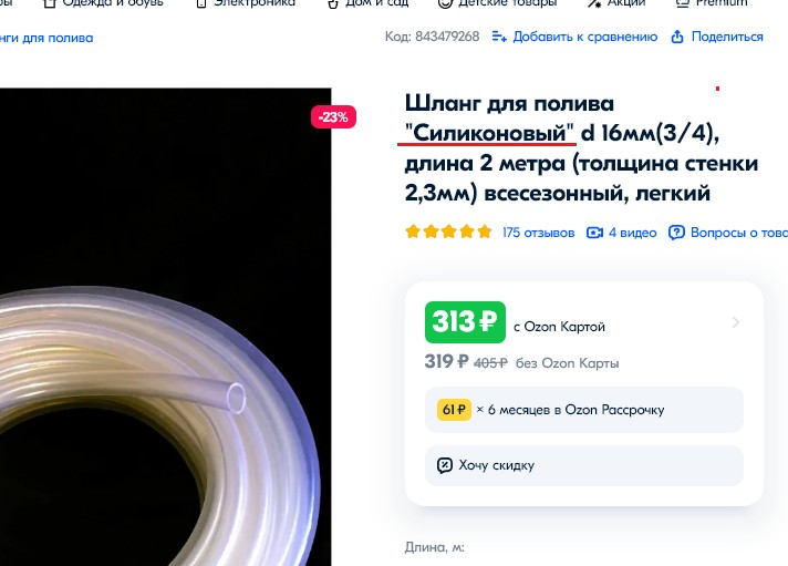

Силиконовый должен сильно отличаться? Привезёт курьёр и в течении 60 дней я могу вернуть (с курьером). Я смотрю на OZON, а там продавцы заполняют карточки товара тяп-ляп, все указывают по-разному. Могут указать диаметр 16 мм, а потом выясняется, что это внутренний диаметр, а внешний 19 мм.
Это всё про один и тот же товар:
000000000001.jpg [ 60.21 КБ | Просмотров: 1259 ]
000000000002.jpg [ 42.91 КБ | Просмотров: 1259 ]
Одно из двух - или продавец ошибся, или ПВХ, это и есть силикон :?: Или же продавец хочет, чтобы так все думали.

Есть резервуар, через него и смотрят. Зачем смотреть на шланги. Также сейчас пошла мода на прозрачный водоблок для видеокарт. А еще этот шланг не выделяет пластификат.
melondeal писал(а):
Одно из двух - или продавец ошибся, или ПВХ, это и есть силикон Или же продавец хочет, чтобы так все думали.
Какая разница, что он написал этот шланг фигня и его придется сменить через месяц, при этом разбирать и промывать все компоненты контура.
силикон МЯГКИЙ, липкий(к нему липнет вся пыль) и он именно "резиновый". ПВХ шланг дубовый. При изгибе может появится "белый цвет" в месте изгиба/залома.
И да - для силикона реально "растянутся" на 1/2" фитинг(ёлочку). ПВХ-же вы даже с усилием и нагревом на натяните на данный фитинг. Из личного опыта общения с ЕКшными 12/16 фитингами и ТТшными 1/2"-5/8"(13/16мм).
