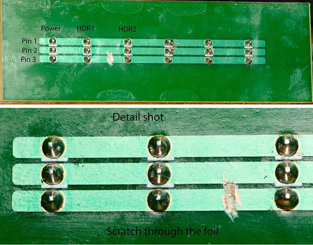

Когда splitty9 работает для PWM вентилей, надо ли откусывать лишние тахо-штырьки?
Или переключатель меняет разводку, отключая лишние контакты?
Купил такой PWM - сплитер, и не понимаю зачем они так делают?
Ведь без откусывания лишних ножек этот разветвитель не будет нормально работать:
http://www.performance-pcs.com/featured ... block.html
Ведь когда покупаешь разветвитель проводной, там только к одному вентилю идут 4ре провода....
Аналогичная херь у них с трех-пиновыми разветвителями.
http://www.performance-pcs.com/modmytoy ... block.html
И есть ли нормальные 3-4-пиновые пропеллерные сплитеры?
Ничего не надо откусывать, там есть перемычка для этих целей.
Что ты там не понимаешь? Возьми мультиметр и проверь, что сигнал таходатчика заведен только на один из разъемов. Так делается всегда на подобных разветвителях.
https://www.overclock.net/forum/22701214-post.html
А зачем тогда это делают на ModMyToys сплитерах?
RPM_cat.jpeg [ 220.06 КБ | Просмотров: 626 ]
Я поэтому и спросил про splitty9 в вентиляторном режиме.
Посылка уже пришла, вечером проверю ModMyToys, идёт ли RPM сигнал к каждой ножке,
но как бы нет оснований не верить сайту https://www.overclock.net.
А зачем это делают тогда на ModMyToys сплитерах?
Явно не от большого ума. И будет в итоге у тебя результирующий тахосигнал в виде каши.
Посылка уже пришла, вечером проверю, идёт ли RPM сигнал к каждой ножке.
Думаю там будет тахосигнал подведен только к одному из хедеров. Заодно узнаешь к какому из.
В параллель только на хрен пойми каких китайских сплиттерах заведено (мне такие не попадались, но Alex_NIKO говорил, что сталкивался с подобными).
У меня не будет - издеваешься что ли?
Я же вопрос поднял. Будут траблы у того, кто этого не понимает.
Не въезжаю ЗАЧЕМ они так делают?
Ведь специализированный сплитер и ModMyToys не Китай коленочный вроде,
ведь люди купят и прицепят к нему вентили.
О чем и спросил, может есть какой смысл так делать?
ОК, если у splitty9 не так.
