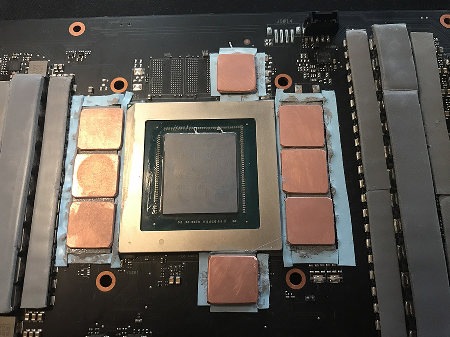

Кстати, до сих пор не очень понимаю как подгонять эти пятаки, у меня, например, разная высота по чипам памяти, где-то может понадобиться не 0.5 мм, а 0.75. Чем восполнять недостающую толщину - термопастой?
продаются любой толщины ! но лучше не точить . а купить нужные
сложно толщину подобрать!)
паста обязательна с двух сторон и обязательно чтоб не проводила ток
я долго изучая пасты купил Thermal Grizzly Kryonaut (дорогая) ушло больше грамма
вообще в идеале купить кусочек листа нужной толщины и вырезать сразу целой пластиной на каждую группу памяти
но реально это все геморой))) итог это пару градусов минус по памяти

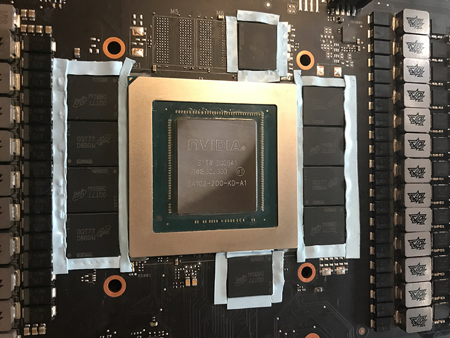

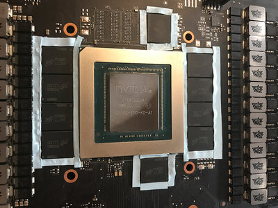

Опасно! :lol:
001.jpg [ 194.26 КБ | Просмотров: 313 ]
002.jpg [ 173.58 КБ | Просмотров: 313 ]
...если нет нужной толщины, то: сточить (как уже рекомендовали), либо добавить термопад со стороны памяти (но это практически "шило на мыло").

Я думаю именно о бутерброде из 0.5 + 0.5, шила на мыло быть не должно хотя бы потому, что прокладка станет в два раза тоньше
