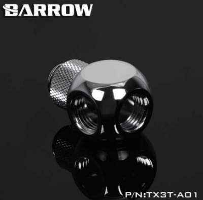

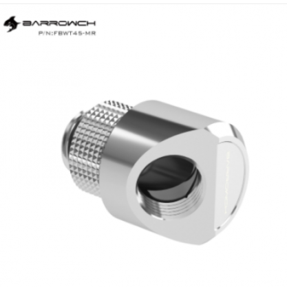

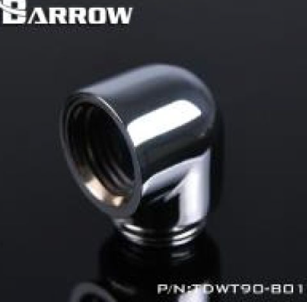

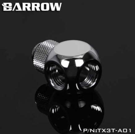

Здравствуйте! У меня сборка на шлангах Bykski 10/16 ПВХ, фитинги Bykski (планирую постепенно переходить на Barrow/Barrowch из-за их доступности), необходим небольшой апгрейд. Читая форум, заметил, что очень многим не нравятся угловые адаптеры/фитинги из-за их низкой надёжности. В связи с чем у меня вопрос: как лучше организовать угловое соединение?
Варианты, которые вычитал тут на форуме:
1. Разветвитель с заглушкой в одном из портов (напр., BARROW TX3T-A01)
Разветвитель.png [ 77.74 КБ | Просмотров: 2297 ]

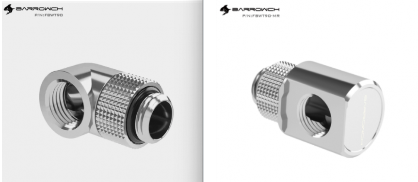

2. Угловой поворотный фитинг (есть ли разница, кроме внешнего вида, между двумя фитингами на скриншотах?)
Поворотный на 90 градусов.png [ 176.63 КБ | Просмотров: 2297 ]
3. Поворотный экстендер с угловым адаптером (Есть ли разница со 2-ым вариантом? Вроде бы во 2-ом случае меньше соединений, которые приходится вкручивать самостоятельно)
Экстендер.png [ 56.49 КБ | Просмотров: 2297 ]
Угловой.png [ 136.29 КБ | Просмотров: 2297 ]
4. Последовательное соединение двух адаптеров под 45 градусов
45 градусов.png [ 83.47 КБ | Просмотров: 2297 ]
Также вычитал, что 4-ый вариант оказывает меньшее сопротивление потоку, но у меня в контуре всего 1 водоблок и 1 радиатор (планируется поставить ещё 1-2 радиатора в будущем). И ещё один вопрос: даст ли что-то смена шланга с Bykski на какой-либо другой 10/16 под эти фитинги? Может быть, будет удобнее работать с ними или ещё что-то?

BlvckSnvke бери любой поворотный, какой больше нравится по виду.
Не бери простые Бикски - сделаны плохо. Если Бикски, то только Гранзоны. Барроу(ч) любые можно брать, ЕК - брать только серию Торк, она +- терпимо сделана, остальное - кал.

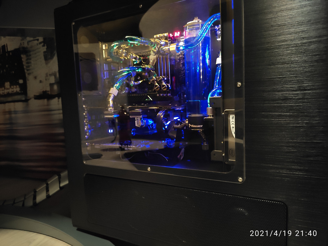

PU-шланг много жестче чем ПВХ...
Одеть на штуцер почти не возможно без разогрева...
НО...
Ежели постараться(а оно этого стОит), то вполне возможно и без всего остального негативного в плане ПВХ...
PU 10х13
IMG_20210419_214029.jpg [ 200.85 КБ | Просмотров: 2221 ]

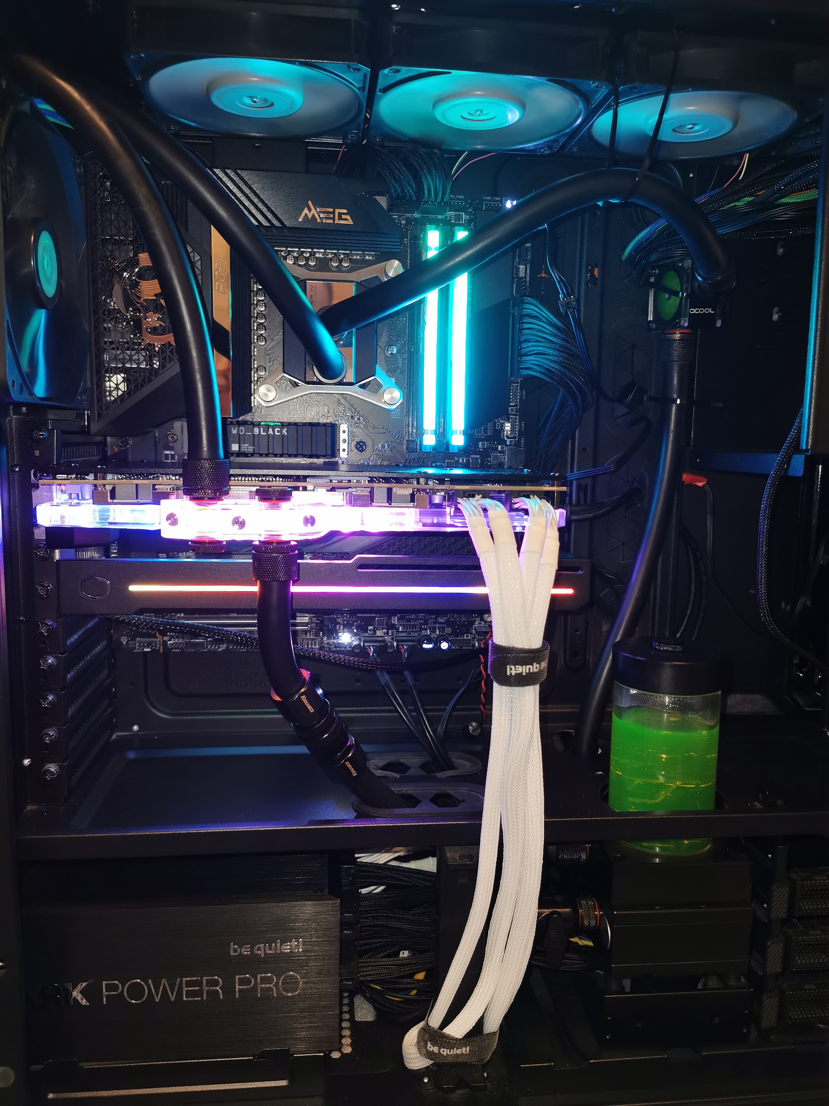

Согласно этому, у меня силикон, потому что он очень мягкий. Но назывался он - Masterkleer Hose PVC 15.9/12.7mm(1/2"ID) Clear 3.3m (10ft) "Retail Package". Это я посмотрел у себя в старых записях заказов с performance-pcs (там уже нет такого и даже ссылка дохлая). PVC? Начал я им пользоваться 10 лет назад, когда он и покупался. Мягкий до сих пор. Причём как куски, которые лежали без дела (просто валялись без пакета), так и те части, которые были в работе (дистиллированная вода + 30% пропиленгликоля). То есть они очень мягкие. Оказалось, что у меня ещё есть 2 куска по 74 и 94 см. Живём...

CHiCHo писал(а):
ПВХ вообще-то мягкий. ПУ дубовый.
Значит, у меня ПВХ? Написано PVC.

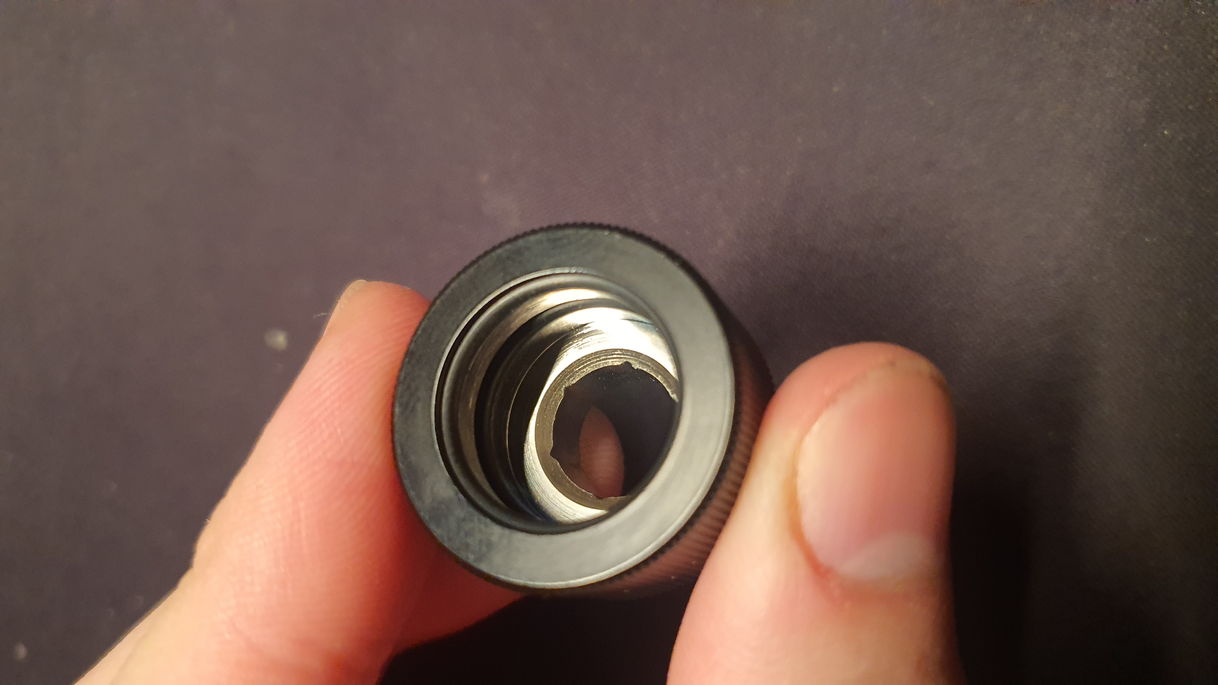

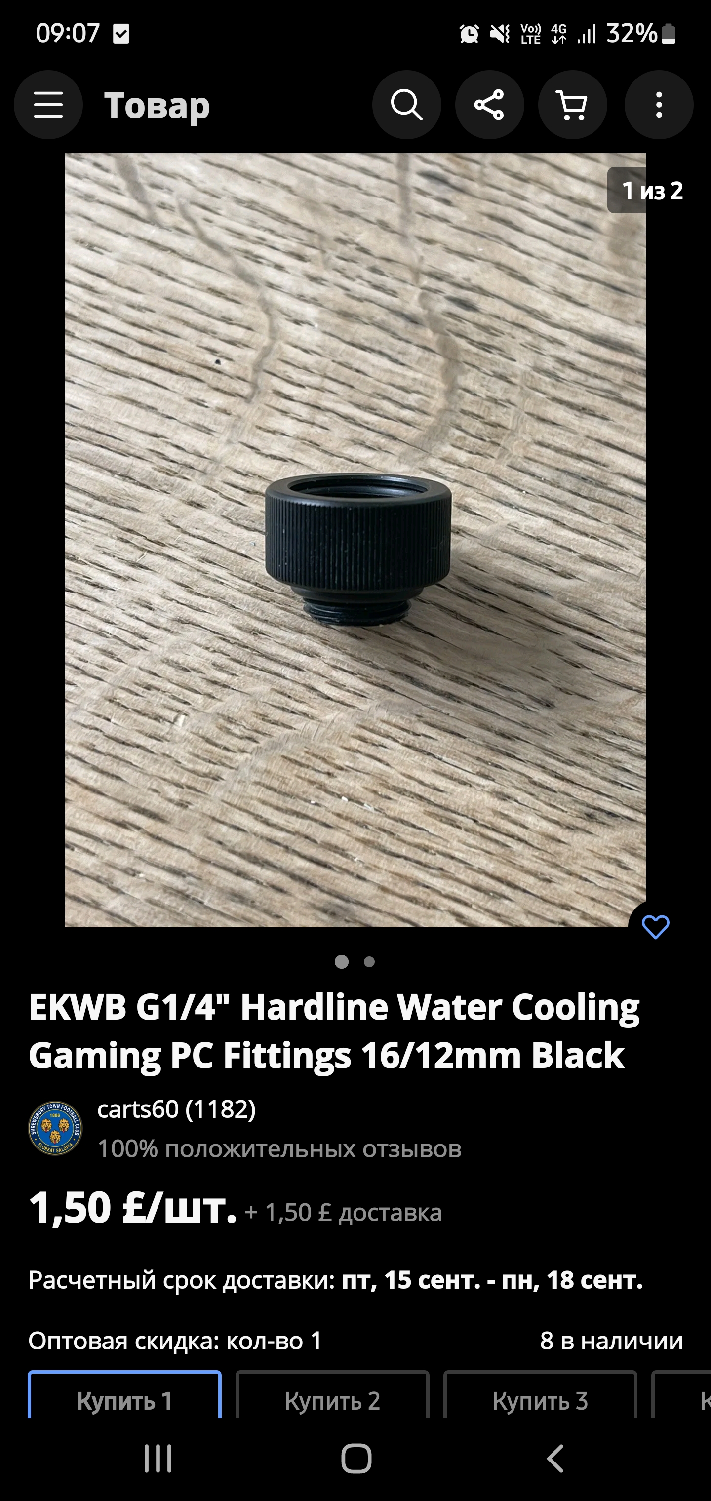

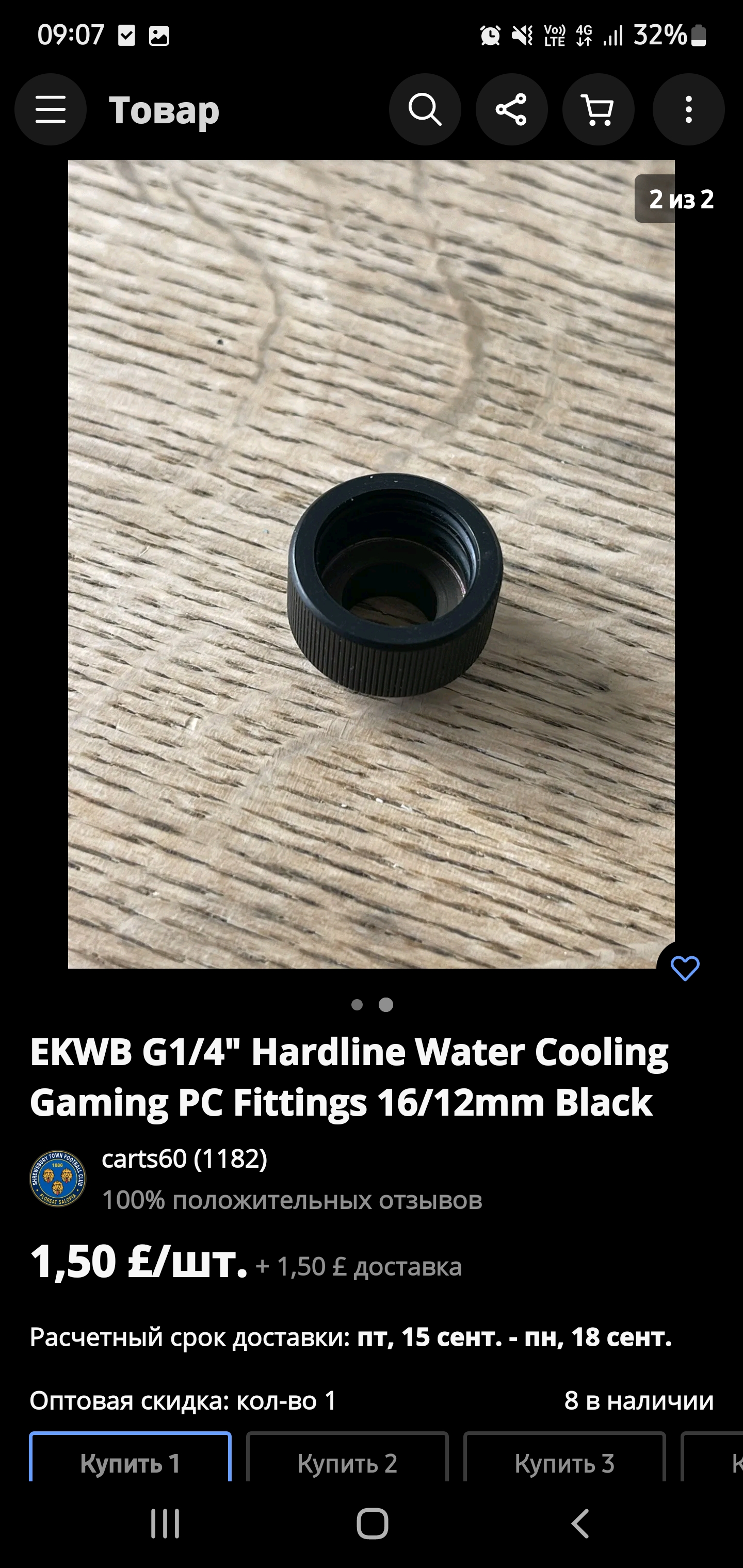

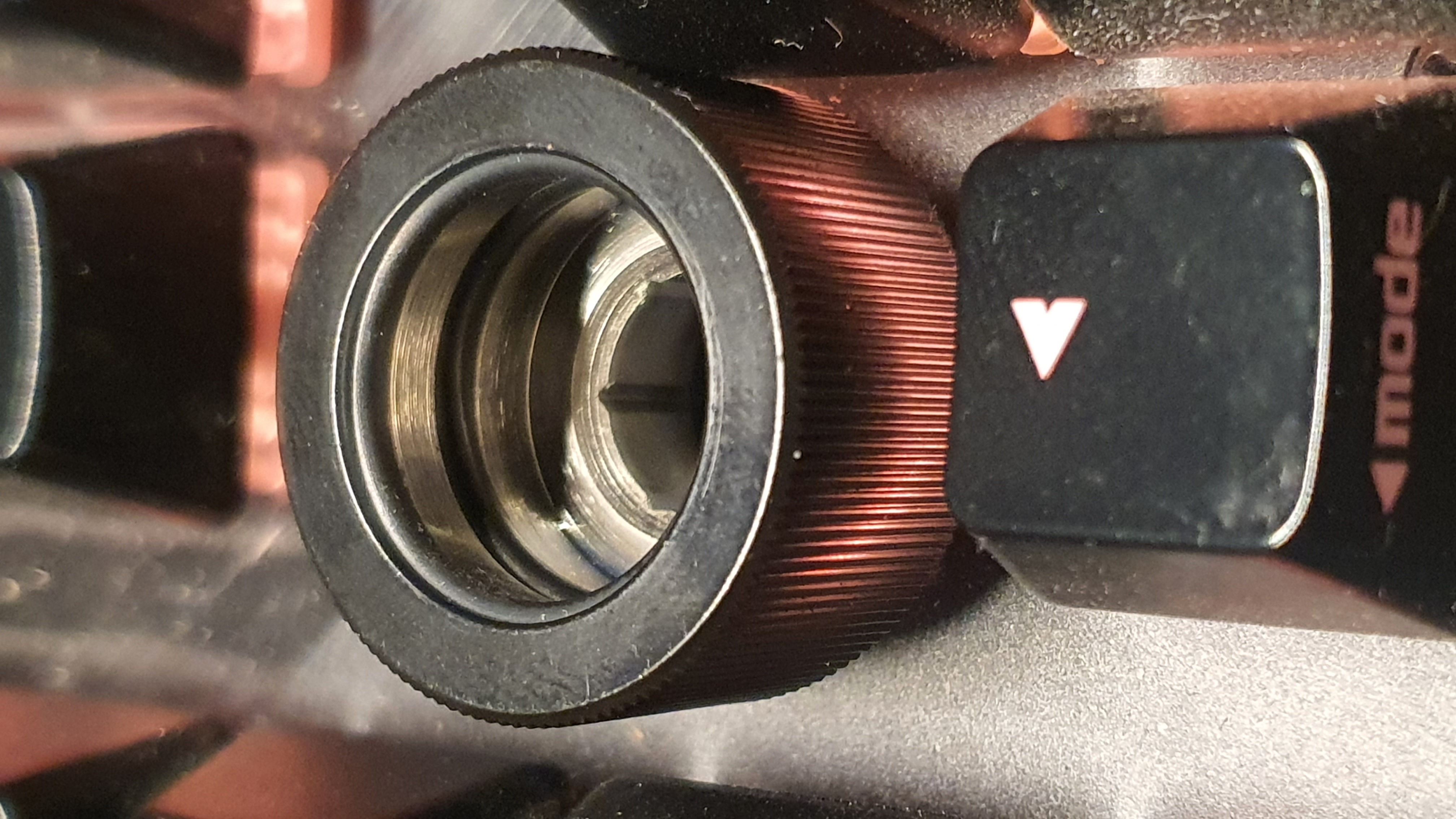

Подскажите что это за фитинги?продаван сказал что их уже не выпускают, но они вообще никак не гуглятся..смущает название hardline, на классические HDC не похожи, на фото как будто более миниатюрные+внутрянка где начинается сужение диаметра отсутствует посадочное место для шестигранника...?
Screenshot_20230912-090745_eBay.jpg [ 1.57 МБ | Просмотров: 1546 ]
Screenshot_20230912-090741_eBay.jpg [ 1.64 МБ | Просмотров: 1546 ]
20230908_220218.jpg [ 1.33 МБ | Просмотров: 1546 ]
20230908_220050.jpg [ 2.26 МБ | Просмотров: 1546 ]

StaticRevenger старый екашный фитинг, внутри что бы шестигранником 9мм затягивать , судя по размеру это под трубку 16 https://www.evopc.ru/catalog/fitingi/fi ... _16/32912/

Регистрация: 18.04.2015
Ну так и написано
HDC чтоли?а то всеравно фотка смущает... какой-то он маленький, и под спойлером сравнение, те что у меня отчетливо имеют ребра для шестригранника внутри, а тот просто круглый
⎳CPU Ryzen 5 3600⎳MB ROG Strix X570-E⎳RAM G.Skill 2x8 ⎳GPU Aorus 3080 Xtreme⎳PSU ROG Thor 850⎳
Регистрация: 08.03.2010
Откуда: Орел/нерезиновс
StaticRevenger не обратил внимание, что это разные фото. :facepalm:
на первых двух фото не екашные фиты, а какой то ноунейм
