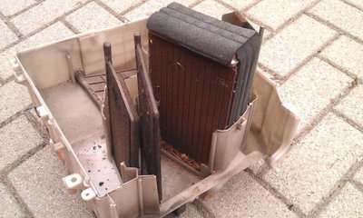

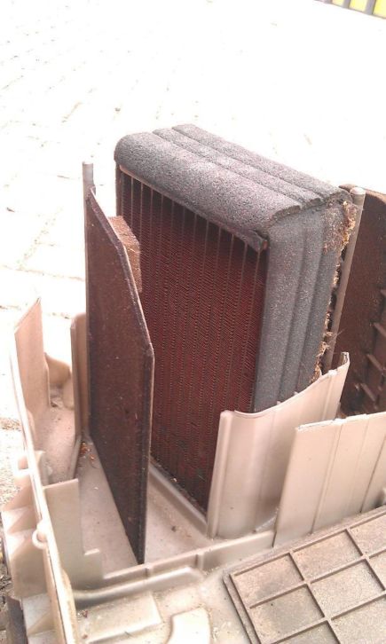

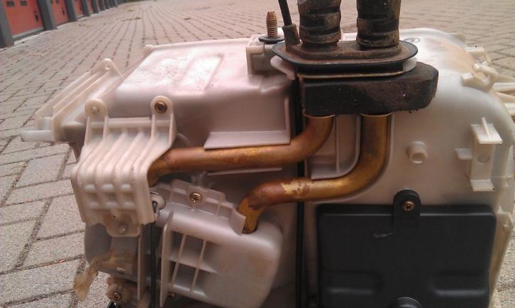

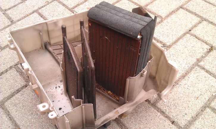

Ребята, подскажите можно ли этот радиатор использовать в пассивном режиме для gtx 550ti и процессора четырех ядерного Q6600 вроде? http://www.marktplaats.nl/a/auto-onderd ... staat.html
Он вроде полностью медный, как мне кажется что полностью медный более эффективен нежели связка латунь-медь или еще что нибудь, ведь из за этих связок и теряется часть теплопередачи. По идее вообще идеальный и не дорогой вариант может даже получится его к боковой крышке прикрутить.
$_85[1].JPG [ 67.39 КБ | Просмотров: 2405 ]
$_85[1].JPG [ 46.24 КБ | Просмотров: 2405 ]
$_85[1].JPG [ 45.63 КБ | Просмотров: 1331 ]

finnmark: Поищи другую тему по радам. Данная "Радиатор для СВО (не самодельный)" - по заводски задуманным для СВО с соответсвующими размерами, стандартными резьбами для стандартных сво-шных фитингов, стандартным расположением дыр болтов для установки, подходящие к расхожим компютерным размерам вентилей. Та другая тема как раз по всякими ерзацам из авто радов/авто печек/отопительных батарей и т.д.
