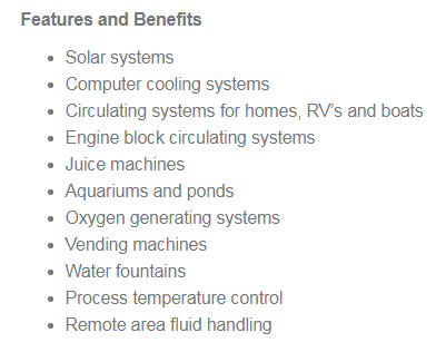

nukem7 писал(а):
За эти деньги с доставкой обойдется Alphacool TPP644 - 1/2 barbs Зачем делать такие большие фитинги 1/2 ? Чтобы потом покупатели еще докупали переходники?
Эти циркуляционные насосы создавались не для кОмповой техники, а для производств/автотехники/частных домов и прочее, а там совсем другие требования к арматуре, т.е. изначально не было и намёка навариться на Водяных-компьютерных, да и сейчас нет - множеством насосов производитель торгует в ОЕМ-виде(вааще без направляющего аппарата)вендорам СВО-приблуд(PWM-варианты к примеру)... :hi:
Снимок2.jpg [ 22.59 КБ | Просмотров: 759 ]
Это уже много позже Водяные энтузиасты прочухав кошерные потребительские кач-ва этих агрегатов начали их пользовать - производитель конечно со временем узнал о таком положении дел и даже указал в своих спеках область применения "Computer cooling systems", но менять конечно ни чего не стал - развелось полно предложений крышечных от сторонних СВО-производителей на любой вкус...
