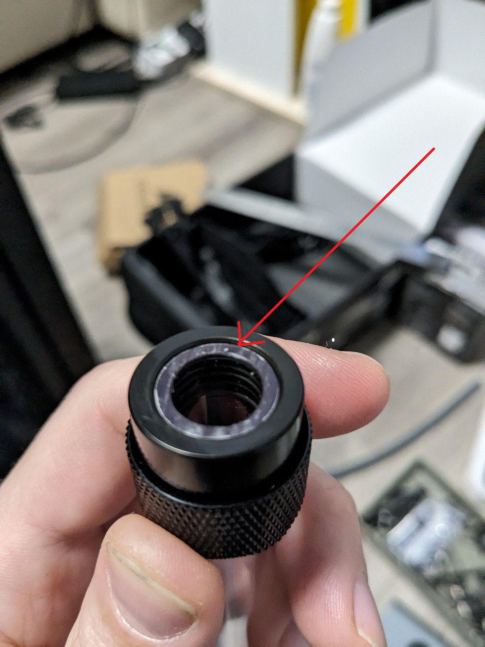

Нигде не могу найти инфы, на сколько туго нужно затягивать пресс-фитинг. Если на металлическом радиаторе это вопросов не вызывает, - затянул сколько смог рукой и сомнений не вызывает, то вот на акриловом водоблоке боюсь сорвать резьбу. Фитинг, который вкручивается в водоблок имеет всего 2.5-3 витка резьбы (хотя в само водоблоке ее куда больше!). Есть подозрение, что даже от руки можно сорвать ее.
Ну а если недотягивать, то трубка плоховато держится. Все же какое-никакое давление в системе будет при нагреве воды.
Добавлено спустя 1 час 20 минут 37 секунд:
Гм, вот такие фитинги приглянулись https://www.evopc.ru/catalog/fitingi/fi ... _16/35328/
Можно при желании даже резинку приклеить к трубке, хотя бы на водоблоке.
Понимаю, что скорее всего горе от ума, но хочется именно так. Или есть решения для параноиков по лучше?
Добавлено спустя 14 минут 7 секунд:
Хотя и в TT фитинг можно клей залить. Как думаете, нормально если цианоакрилат-ный клей налить вот сюда?
fit.png [ 1.88 МБ | Просмотров: 1219 ]
нет.
"от руки". Если "старшно" - есть "клещи" - через тряпочку и до упора.

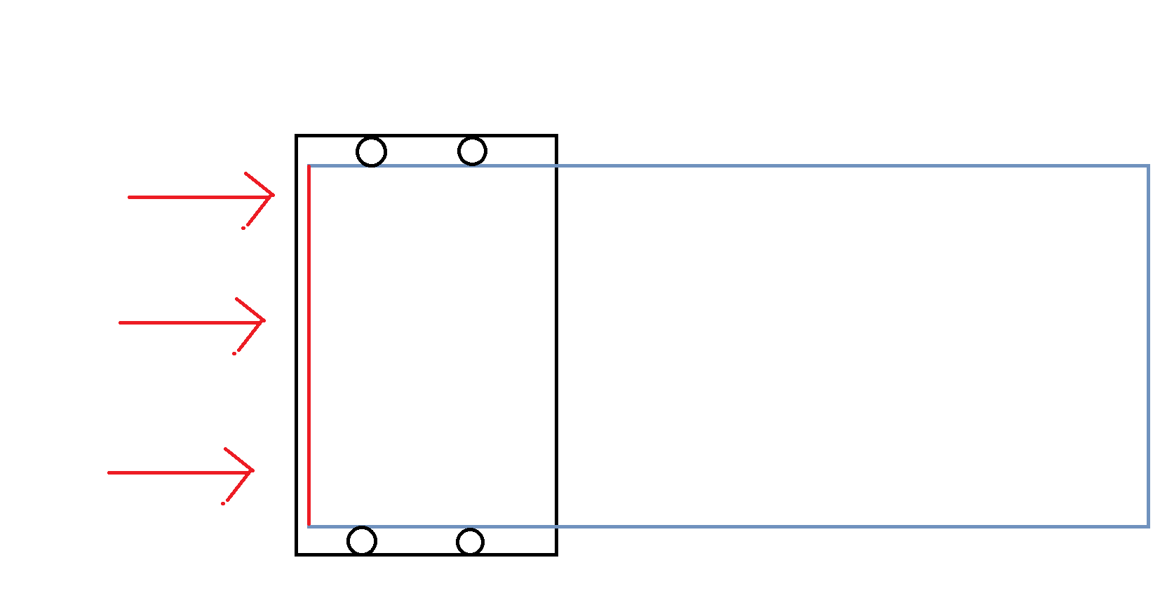

SERO91988 давит во все стороны. Если диаметр трубки 16мм, то площадь сечения 200 мм2.
Например при давлении в системе в 0.5 килограмм-сил на см2, давление на трубку будет 1 кгс. Сколько там надо сил чтобы ее вытащить? Ну по ощущениям побольше. Но добавим тот факт, что помпа вибрирует немного и трубку шатает, напряжение уже не статично получается.
Добавлено спустя 1 минуту 25 секунд:
Цитата:
и даже U образный участок не выдавится при таком раскладе не при каких реально возможных давлениях в контуре.
Г образный или прямой - так и вовсе выдавить - фантастика.
Простите, но вы вообще не понимаете гидравлику.
