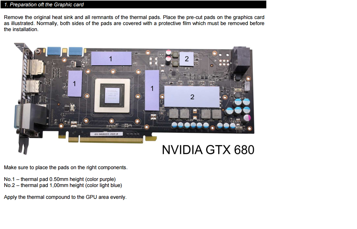

Всем доброго времени суток!
Имеется ватерблок и видеокарта Palit GTX 770:
Купил термопрокладки толщиной 0,5 и 1 мм. Какие и куда клеить? Особенно интересует элемент, отмеченный стрелкой.

Verminxxl Изучай- все подробно. Жми
Картинка
Безымянный.png [ 563.09 КБ | Просмотров: 1092 ]
Регистрация: 28.11.2014
Фото: 4
yasoroka
Спасибо! Так и знал, что разной толщины надо. А насчёт элемента, отмеченного стрелкой тоже надо подумать, посмотрю на оригинальном охлаждении...
