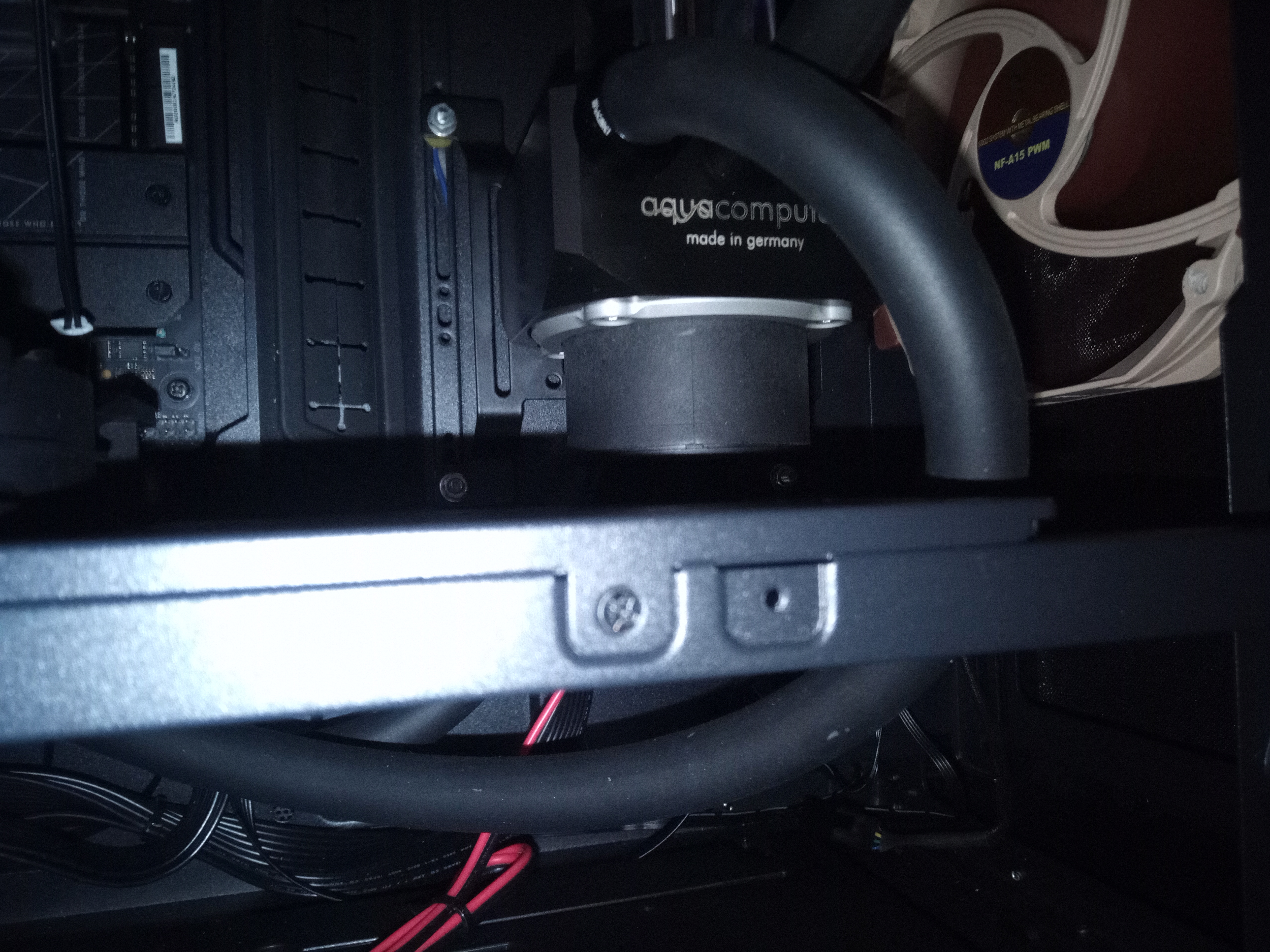

IceFireW писал(а):
Единственный минус не держит крутой радиус, нужны ставить "пружины" - забыл, как правильно называется.
Это 12/16 не держит. А вот 10/16 вполне так "держит". Ибо ТОЛСТЫЙ.
Хочешь сделать людям хорошо — сделай плохо, а потом верни, как было.
Hi Jack - Hi! Hijack - Hi!

Регистрация: 09.10.2006
А вот и не держит, спадается.
У меня этим шлангом весь камп обмотан причудливыми изгибами, ни разу не сложился, лучший шланг, я с ним отказался от поворотных фитингов, может не так эстетично, зато надёжно
IMG_20231202_125656_015.jpg [ 6.84 МБ | Просмотров: 1099 ]
Я про то и говорю - он ТОЛСТЫЙ и ГИБКИЙ! Это ПВХ могут "складываться". А вот "резинка" гнётся.
К слову - у 12/16 радиус изгиба "без проблем" около 4-5 диаметров(65-80мм), а у 10/16 можно и три(35-40мм) "загнуть" без потери формы.

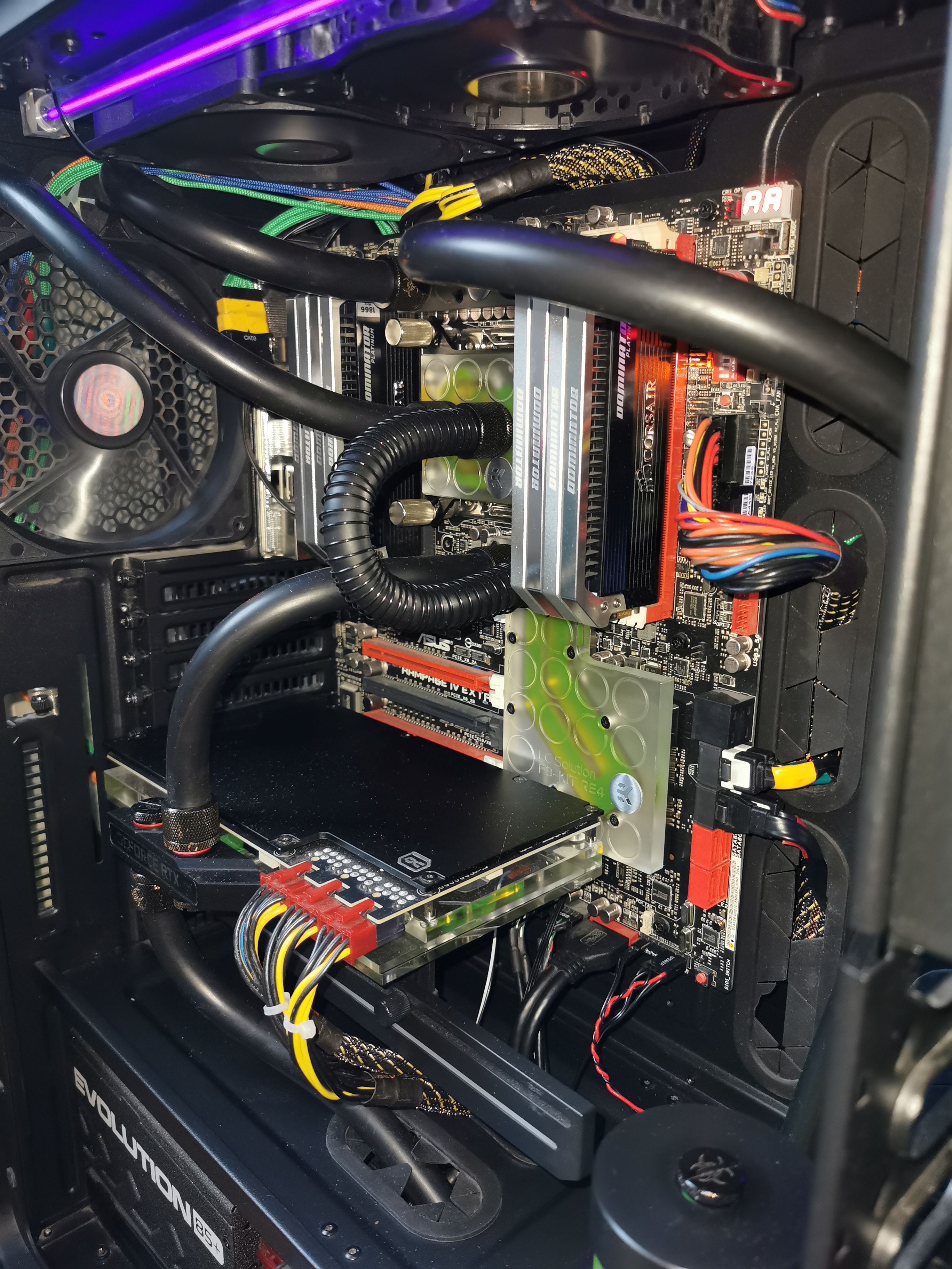

Это обычный изгиб, естественно он держит такой.
Зачем здесь про ПВХ, я об нем не писал и так же не писал, что он гнется.
Я написал, что он спадается при "крутом" изгибе.
Динновато у вас "колено" - потом его и плющит. Плюс - применив два "45°" вы могли вообще обойтись маленьким коротким куском шланга ;) И без пружинки.
А может будем без потому и в отличие от вас у меня есть этот шланг, тк меньшая длина его просто ломает.
Megagad писал(а):
Плюс - применив два "45°" вы могли вообще обойтись маленьким коротким куском шланга И без пружинки.
Наверно мне лучше знать, как нужно было подключать в данном случае.
вы таки сильно удивитесь ;) У меня он тоже есть. И спокойно сейчас "загнул" на полудугу с размерами 80мм по основанию. ПОЧТИ без сплющивания. И да - пружинка от такого не спасёт(получилось примерно так-же как и у вас на фото.
