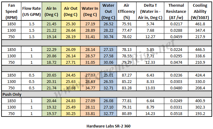

https://www.xtremerigs.net/2015/05/29/h ... -review/4/
Тесты SR2 360
SR2-Thermal-Data-Table.png [ 21.97 КБ | Просмотров: 539 ]
Для примера смотрим верхний ряд PUSH-PULL, 1.5GPM, в тестах там они стараются держать нагрузку в районе 300 ват (контуры отводят поменьше):
750RPM 30.74 - 31.41 = 0.67C
1850RPM 26.52 - 27.19 = 0.67C
Второй ряд PUSH-PULL, 1 GPM:
750RPM 30.06 - 31.05 = 0.99
1850RPM 27.15 - 28.14 = 0.99
Видим снижение температуры воды, при увеличении оборотов и потока, но дельта не меняется - это от 750 до 1850RPM(при одинаковом потоке).
Смотрим Push Only, 1GPM, сотые тут погрешность теста, думаю они в разное время производили(все-таки переделка на Push-pull думаю время заняла)
750RPM 32.77 - 33.81 = 1.04
1850RPM 26.08 - 27.09 = 1.01
Особенно показательны цифры между Push Only и PUSH-PULL, где разница должна
быть самой существенной, но выпадает в погрешности измерения, и равна 1С на разных оборотах,
даже вне зависимости от такой существенной добавки как PUSH-PULL...
Более того, можно было бы удвоить или утроить число радиаторов, но если нагрузка(грелка) одинаковая - то дельта вода-вода будет та же самая,
что и с одним радиатором.
Т.е. не эта дельта не только не зависит от увеличения оборотов, но она еще и не зависит от радиаторов вообще.
Воткни их хоть пять штук, можно разных.... будет тот же самый 1С делты по воде в приведенном тесте на 1GPM и 0.67С на 1.5.

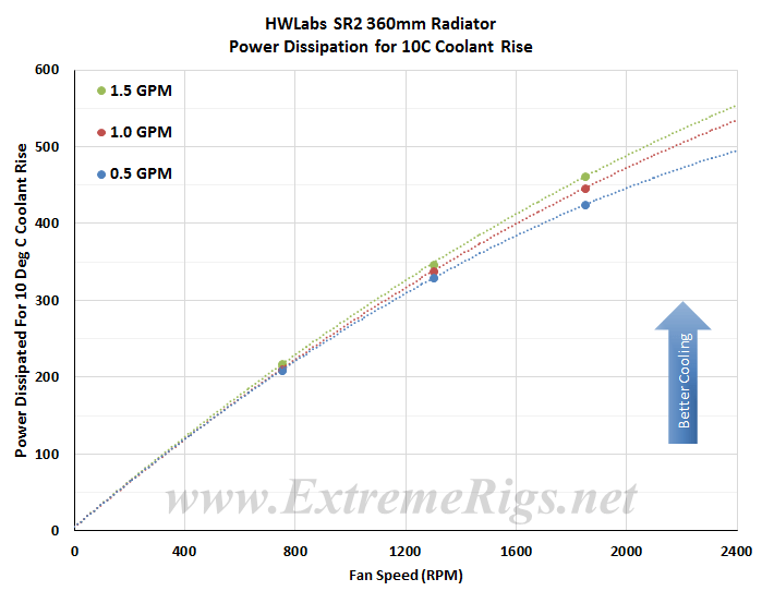

Но есть сводный график ваты-обороты при которых дельта вода-воздух равна 10С.
SR2-W10DT-Curves.png [ 16.4 КБ | Просмотров: 532 ]

У тебя в тесте FPU-GPU отводится 278 ват на РАЗНЫХ оборотах.
Это значит, что и дельта вода-вода должна была быть одинаковой.
Я же объяснял формулу по которой считается отводимая мощность - там, что, есть обороты вентилятора?
Нет, их там нет - есть теплопроводность воды, поток(литры), и дельта воды.
Еще чуть, чуть и физика процесса уложится у тебя в голове.
Отводимая мощность - НЕ связана с оборотами вентиляторов.
От них зависит только температура воды.
В этом и прелесть водянки.
У одного один радиатор, и он в игры играет, тесты гоняет - все проходит.
У другого такой же конфиг, но три радиатора, он теже игры играет и те же тесты гоняет.
У второго просто водичка холоднее будет, а мощность им одинаковую надо отводить(читай одинаковую дельту по воде иметь),
иначе железо перегреваться начнет.

Ну давайте совсем на пальцах, вот есть маленький утюг, жрет 300Ват.
На него поставили водоблок, который должен охлаждать утюг в районе 35С +- 10С.
На утюг всегда подается 300Ват, для упрощения считаем, что все они идут в тепло на подошву.
На радиаторах вентили на 500RPM справляются с задачей, при этом делта воды 1.13С, поток 1 GPM.
Добавляем оборотов, что пишет CrownA:
CrownA писал(а):
Дельта воды увеличилась - обороты вентилятора возросли и дельта уменьшилась. Больше оборотов - меньше дельта.
Т.е. по его разумению дельта вода-вода должна уменьшится при добавлении оборотов.
А ведь утюг как давал 300 ват так и дает - что мощность утюга чудесным образом уменьшилась?
Если дельта воды уменьшится, то это значит что радиатор стал меньше отбирать энергии - с этим хоть согласны?
А это уже означает, что он начнет нагреваться - это физика господа.
Поменяйте радиатор на более слабый, или с меньшим числом секций.
Вода в контуре нагреется сильнее, но дельта будет той же при любых температурах воды(крути вентили сильно или не очень).
Иначе "утюг" бы пошел в жар.
Блин, ну неужели во всём форуме нет человека, который бы местным динозаврам разжевал бы эти простые истины?
Мне и xtremerigs они не верят.
Ладно вы себе мозг засрали местными мифами, так ведь и советы на эти темы даете по всем веткам на эту тему(Syber, это не к вам).
Дельта вода-вода на входе-выходе из радиатора не зависит от оборотов, не зависит от типа радиатора и количества секций.
Она зависит только от нагрузки.
Попробуйте это переварить.
По ней можно конечно настроить обороты, но эффективность радиатора она никак не демонстрирует.
Тут же видел такие сообщения - один пишет, что радиатор тем лучше чем меньшую дельту дает.
Другой, что большую... оба ни о чем(дельта будет одинаковая :) ).
Реально по дельте воды можно смотреть на расход, точнее на его достаточность.

Когда тестировали Air In был 25-27С.
Таблицу не смотрел, которую aggression выложил выше?
Писатель, да?
Агрегат справлялся в пассиве с простоем.
Не говоря уже о 350-450....
350RPM легко справлялся с тестом FPU при дельте вода-вх.воздух 8.7С.
Я то смотрел. А вот ты - нет! И хде твоя Air In? :lol:

Таблица в сообщении:
Aquaero - контроллер управления воздушных и водяных СО от компании Aquacomputers #16561370
И есть портянка сообщений в радиаторах, и без "Норильска" при обычной комнатной температуре
МОРа справляется в пассиве с простоем и при 350-450 со средней нагрузкой.

Думать, что добавишь оборотов и дельта вода-вода пойдет вниз при одинаковой нагрузке - это фундаментальная ересь,
в которую тут похоже верят не только динозвары.
Ибо никто на весь форум не поправил старика, а когда я начал об этом писать - пошли вопросы,
показывающие, что народ точно также заблуждается.
Ты вот, к примеру, предлагал каким-то образом растянуть дельту воды, хотя мы на неё никак влиять не можем.
Syber про второе плече контура начал писать, aggression не увидел одинаковую дельту у себя поэтому не понял сути...
По факту, хоть радиатор меняй, хоть поставь их 5 штук с PUSH-PULL - дельта вода-вода будет такая же на одинаковой нагрузке.
Температура воды разная.

Я дал ссылки на xtremerigs и результаты тестов, где видно, что обороты НИКАК НЕ влияют на дельту вода-вода.
У xtremerigs очень серьезный подход к тестам, почитайте если интересно.
