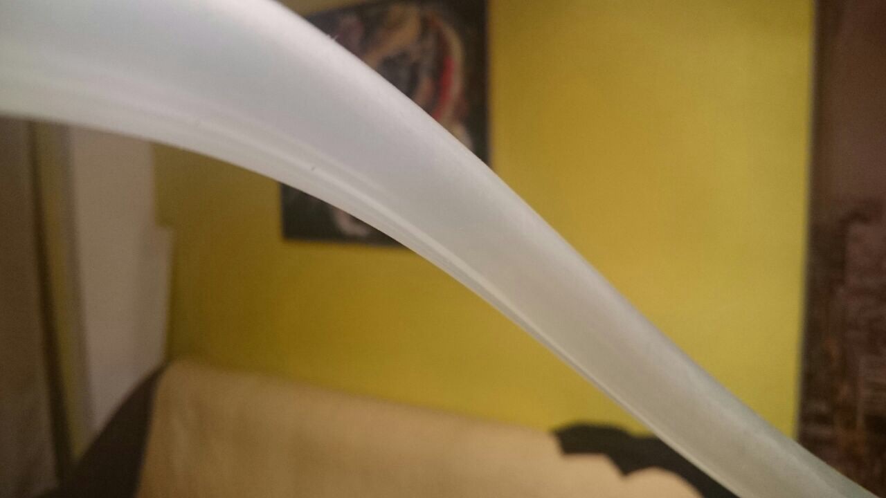

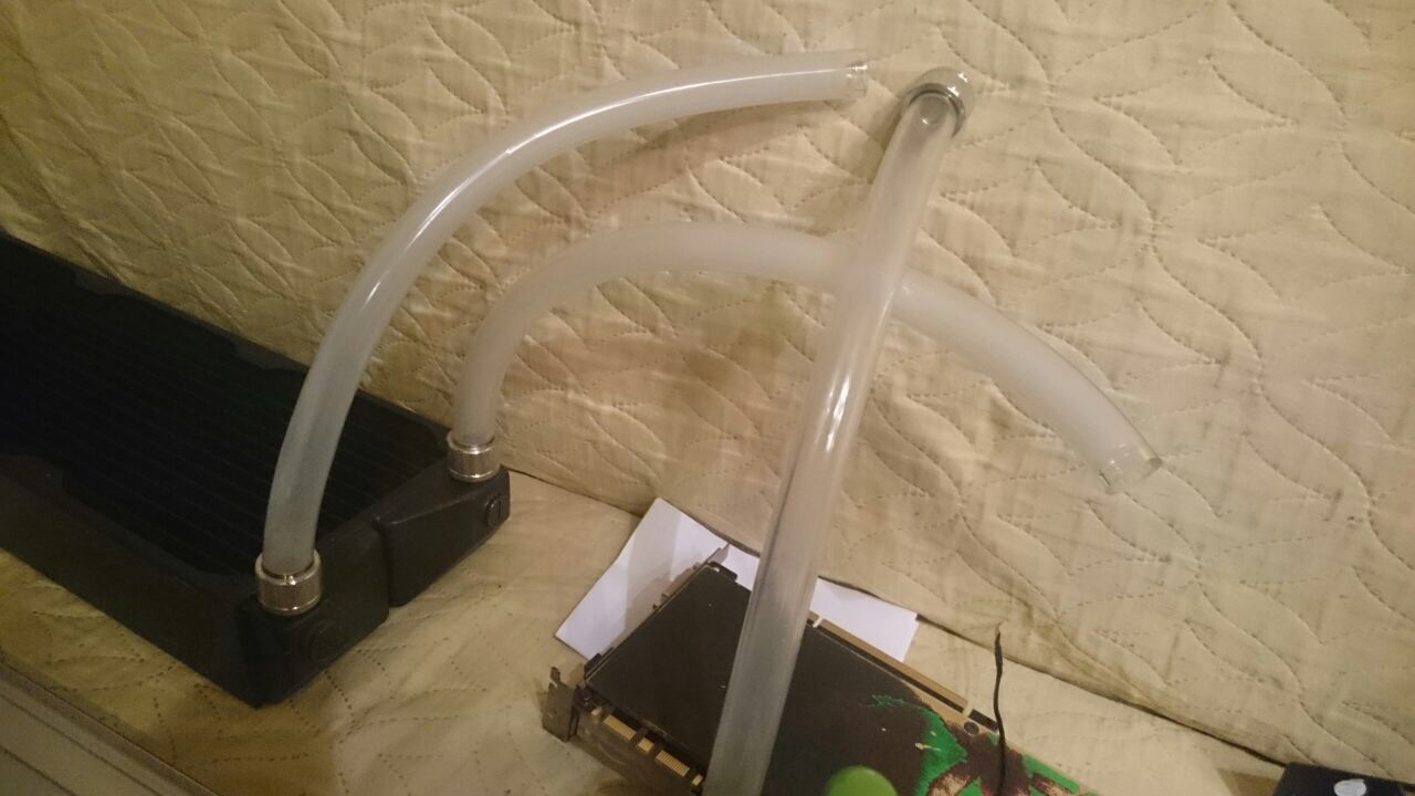

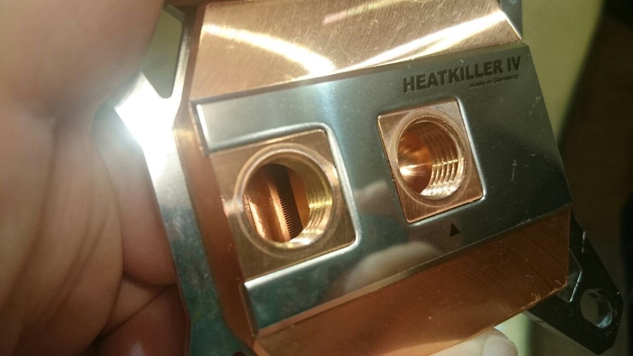

Да норм все, сегодня промывал контур, так как новые радиаторы славятся грязью.
Так и что?
В водоблоке таки были куски грязи, вернее черные частицы от сварки походу.
Слил контур еще позавчера, вчера промыл про точной водой из под крана.
Приехал с работы смотрю шланги белые стали(были прозрачными).
Налет этот пальцем счищается. Короче как накипь. Одно понятно точно, шланги primochill с водой из под крана не в ладах.
А с термагентом такого небыло.
Вообще хочу сказать, что у меня в контуре еще было 35мл люминесцентного красителя mayhams.
За два месяца температура ни разу выше 35 не поднималась, ни одной выкрашенной детали нет.

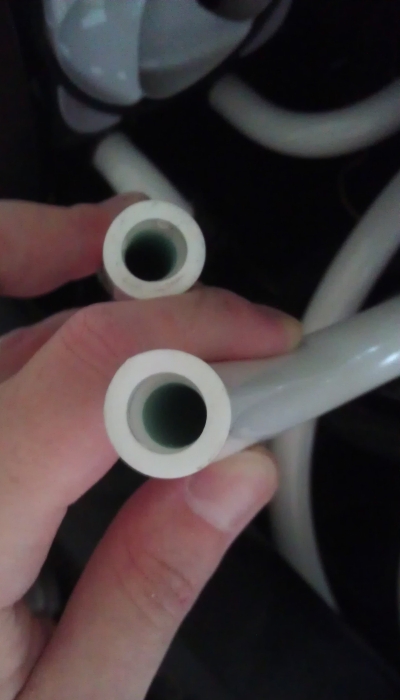

Прошел год моей первой системе на дистиляте, вот что я заметил при разборе:
Хорошо, что шланги не прозрачные, но сам бачек чист и я даже не думал, что в шлангах такое.
От чего это может быть?

ReXaN Много чего может быть: окислы меди, пластификатор шлангов, краситель-наполнитель шлангов и т. п.
Судя по цвету- соли меди. Что внутри ватерблоков?
Я их не разбирал :oops: . Особенно если вспомнить как мне надоела возня с круглой прокладкой для квадратного CPU ватерблока, но мотом научился её быстро натягивать. А там может быть что-то плохое? Я систему заного уже собрал, а шланги такими оставил :oops: .
Может быть проблема в том, что система иногда стояла по 2 дня без работы, ну а в основном по полдня? Вода ж в системе тоже простаивала... :?:

Водоросли какие-то.

Owerclocker писал(а):
Водоросли какие-то.
Без света не растут. Тем более дистиллят в закрытой системе.
Судя по отложениям на стенках шлангов, хорошее там вряд ли будет.
Рекомендую купить в магазине для аквариумистов ершик для очистки шлангов (или заказать на Aliexpress и хорошо почистить шланги сначала механически, потом промыть и обратно в систему. И все-же глянуть внутрь ватерблока. (В идеале иметь хоть один в системе с плексом верхней крышки).
