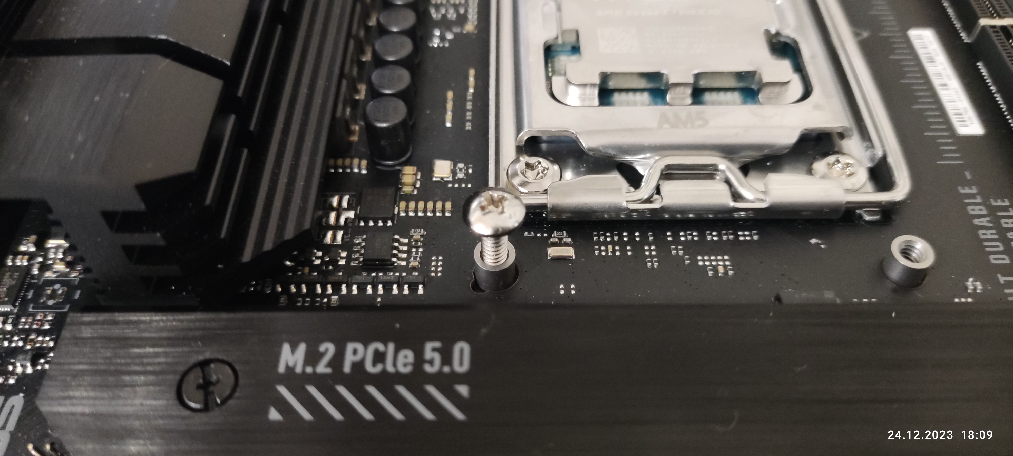

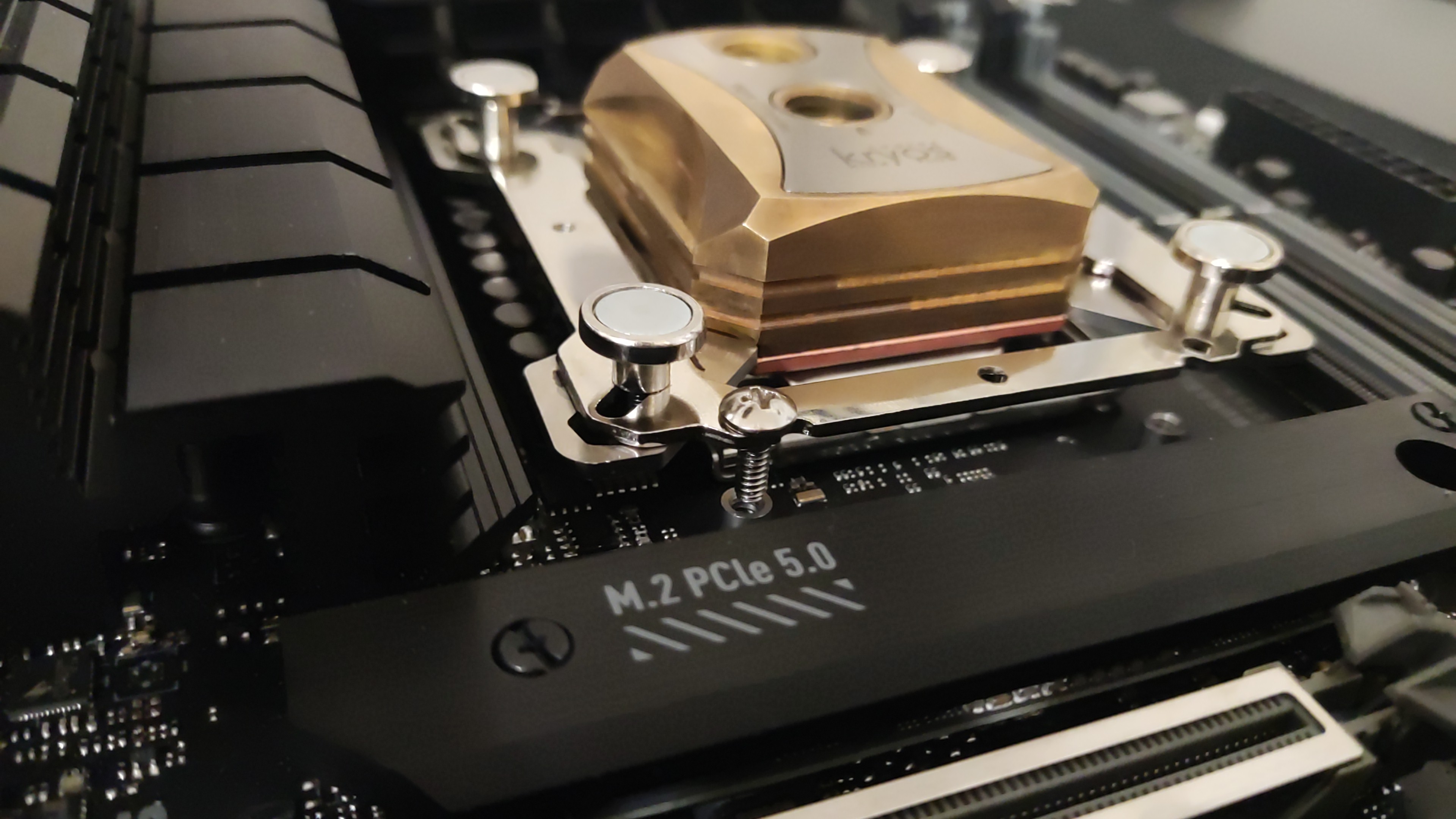

Кто знает где найти длинные болты крепления АМ5? Вроде M3.5. Штангенциркуль показывает 3.4мм. Болты от крепления материнки подходят, но очень короткие. Пытаюсь водоблок от интела присабачить на ХОЧУ В БАН.
вам-бы в "общие вопросы".
Но по сути - вам нужны винты UNC 6-32 НУЖНОЙ вам длины(измеряется линейкой) плюс миллиметров 5-7 на закручивание, либо 10-15 на "пружинку".

Konstantinius как уж сказал комрад Megagad вам нужны винты 6-32" (дюймовые) можно найти на алике любой длинны и исполнения
встречаются в комплектах СО как воздушных так и водяных, в комплектах корпусов и радиаторов для установки вентиляторов... (там длинна 30+мм но всегда можно укоротить)
ЛИБО выкинуть штатный бэк и сделать свой и крепить стандартным крепежом М4 как сделал себе я, правда так руки и не дошли поставить, так что "пока" стоит на штатном крепеже АМ4 из комплекта 4го херткиллера, а "лишняя"
длинна возникшая из-за скальпа - выбрана шайбами.

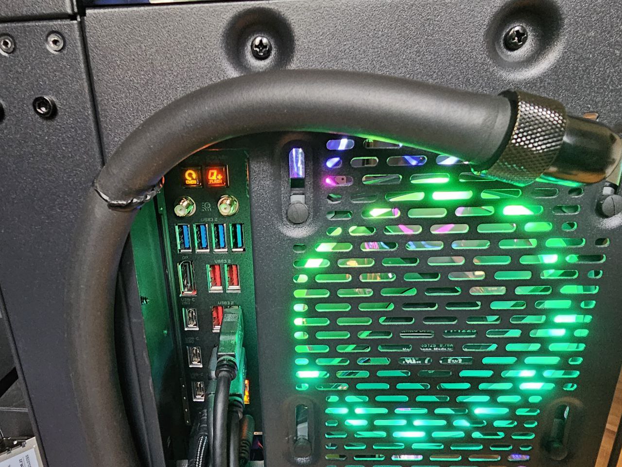

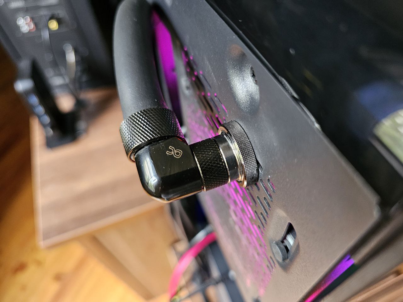

При заливке системы постоянно мучаюсь со спуском воздуха из верхней части контура, помпа никак не может прокачать воздушную пробку. В верхней части у меня угловой фитинг в филпорте на корпусе с переходом на резиновый шланг, ведущей к море. В общем откручиваю этот фитинг и стравливаю воду, а как жижа приближается, пытаюсь его быстро закрутить, но не всегда успеваю и часть вытекает. В связи с этим вопрос, есть ли фитинги-краники, которые можно вставить в разрыв шланга, ну или ещё какие варианты?
Для наглядности, куда нужно установить воздухоотводный краник, прикрепляю пару фоток.

Марк77 а дозалить выключенный контур через этот самый угловой переходник повернутый вверх никак? =_=
у меня пока была мора на 1й Д5 я дозаправлял контур через верхний порт моры: накручивал туда несколько удлинителей и заглушку, на заправочную ветку накручивал старый рез и заливал жижу туда, как уровень поднимался в обоих точках выше остального контура удлинители на море закрывал, прогонял контур, доливал и туда и туда, потом можно отливом через дренаж или отсосом большим шприцом или мягкой бутылкой подгонять уровень за подлицо с верхней точкой моры, после чего затыкать её.
Или как уже писал выше дозалить в выключенный контур через верхний порт (с уголком при необходимости)
С парой Д5 на контур такой фигнёй страдать уже не нужно было (по крайней мере в моих контурах)
в контуре где мора была на дне системы, а резервуар сильно выше и на одной Д5 контур быстро прогонялся.
Так ты же его сам так спроектировал, для мучений. Поверни фитинг на 90 градусов против часовой стрелки, чтобы шланг сразу шёл вниз и твои мучения сразу прекратятся.
Да смысл что то мудрить? Я сразу в колбу заливаю литровой банкой, корпус просторный, доступ хороший. Там одна проблема, помпа не может продавить сразу воздушную пробку. Но если стравливать, то всё окей. Поэтому краник для стравливания воздуха в моём случае самый лучший вариант. Осталось его реализовать. Просто я думал, мож кто сталкивался с такими краниками уже и поделится ссылкой. Ладно, сам поищу по магазинам водянок))
Этот фитинг хоть как поверни, проблема не в этом. И если поверну, то будет перекрывать выдув воздуха из корпуса. Помпа с резервуаром ниже, а между ними два водоблока, поэтому и не может сразу поднять, потому что там воздушная пробка, а Мора в метре ниже.
Не будет. Основной поток воздуха перекрывает твоя решётка корпуса.
У меня шесть водоблоков и два быстросцепа и никаких проблем с прокачкой нет. Так что проблема не в этом.
У тебя помпа завоздушена, поэтому она и не может прокачать, а не из за каких то мифических пробок.
Вода в тысячу раз плотнее воздуха и не начинай опять по новой рассказывать байки про воздушные пробки, капилляры и прочий бред, ничего не имеющий с реальностью.
Твоя задача сделать так, чтобы помпа всегда гарантированно была в воде. Тогда и проблем с прокачкой не будет.
