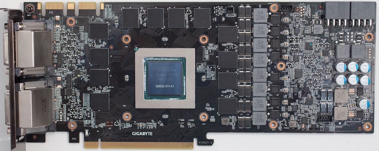

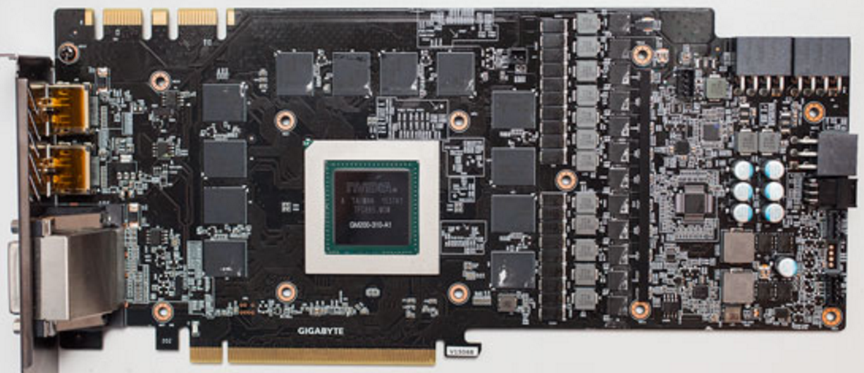

Сталь Сложность с блоком на GIGABYTE GeForce GTX 980 Ti Xtreme Gaming 6GB GDDR5 (GV-N98TXTREME-6GD)
как я понял это твоя карта.
Кто знает о совместимости водоблоков, подскажите. :?:
Нежданчик, карта отличается кардинально :
ЕК блоки в наличии
Gaming-G1.png [ 1.41 МБ | Просмотров: 1018 ]
Твоя карта
Xtreme Gaming 6GB.png [ 1.27 МБ | Просмотров: 1018 ]
Приехали. :telephone:

Спасибо за наглядный пример,по нему видно что карту зачемто в ширину вытянули и стандартный водоблок не подойдёт,надеюсь что всёж выпустят оригинальный и для такой карты.

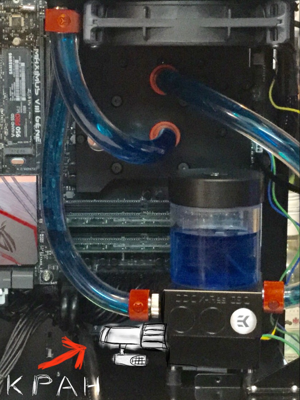

Пару страниц назад была тут затронута интересная идея про сливной крантик.
У меня есть вопрос можно ли его установить непосредственно на помпу,на один из входов,их два,один с одной стороны рядом с выходом другой на другой стороне.
Один из входов закрывается заглушкой, вот в этом и вопрос можно ли вместо этой заглушки крантик поставить ?
Не будет ли он на помпу негативно влиять?
Можно ли вместо крантика поставить быстроразьёмное соеденение,чтоб сазу шланг поцеплять без заморочек и сливать , а потом отцеплять.
image.jpeg [ 321.62 КБ | Просмотров: 992 ]
Регистрация: 11.03.2008
Откуда: Норильск...
Сталь
Можно и крантик и БРС впендюрить.не вижу ни для того,ни для другого препятствий... Выбор за вами...
Сталь Нарисовано :ok: Даже тени есть :D
Скорее, нужно поставить,чем можно. И прикрутить фитинг на конец крана,когда нужно - подсоединил кусок шланга и слил жижу.
По идее, один раз в несколько лет или при ремонте.
