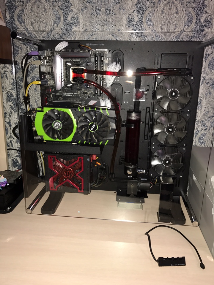

Получился вот такой вот колхоз, дистиллированная вода с пищевым красителем две недели, осадок не выпал, посмотрю что будет дальше;-)
image-16-10-16-16-33.jpeg [ 276.68 КБ | Просмотров: 3157 ]
Регистрация: 14.09.2007
Откуда: г.Лянтор
цвет не референсной СО на видеокарте немного оттеняет красно-черную гамму.
все хотел спросить - а переходники PCIE угловые(или тут просто шлейф?) - надежная штука?
Quis custodiet ipsos custodes
Регистрация: 20.09.2009
У этого корпуса в комплекте шлейф.
Как раз все было интересно какой длинны.
Стас, не подскажете, какой длины в комплекте рейзер?
А так же скажите, что за карта стоит? А то у меня лично рейзер(не из комплекта этого корпуса) не вытянул профильную карту.
MadKane писал(а):
Судя по всему тоже на основе пропиленгликоля. Цвета мочи, да.
Всяко цвет поинтересней будет:)
Ryzen 3900x @4.45ghz, 64gb 3600 cl 16 ram, 5700xt @2050
instagram.com/izlomdoctor - фоточки
Регистрация: 10.09.2016
Всяко цвет поинтересней будет:)[/quote]
Длина рейзера 25 см, карта msi 970 se зеленая, обычная дистиллированная вода
