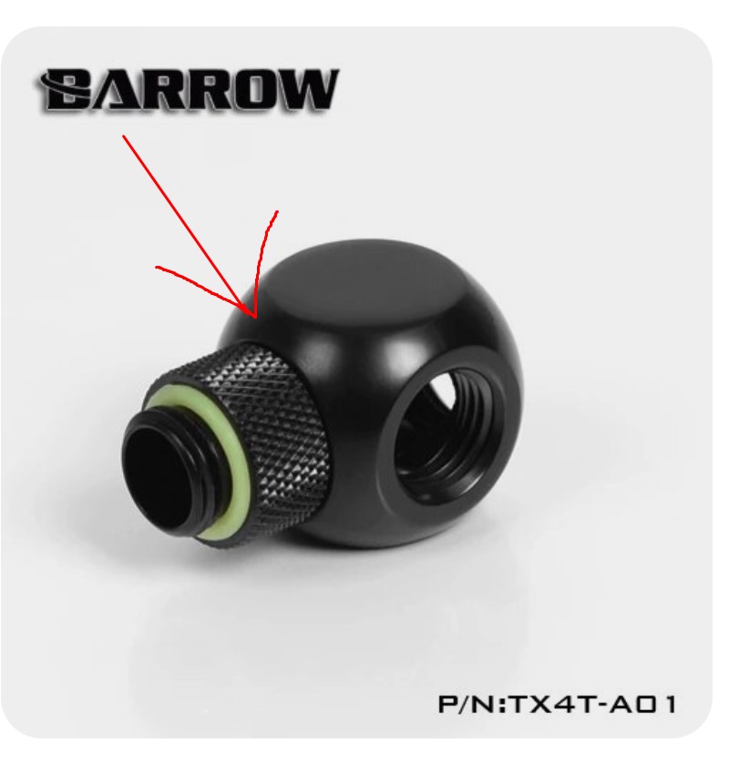

Марк77 писал(а):
А вот это что за приколюшка такая интересная? Как интересно работает.
никак. Руками пимпочку нажал - воздух вышел(или вошёл).
Хочешь сделать людям хорошо — сделай плохо, а потом верни, как было.
Hi Jack - Hi! Hijack - Hi!
Broni всех стран объединяйтесь!
Submoderator
Регистрация: 28.03.2009
Фото: 25
Megagad писал(а):
С одного конца - фитинг на шланг, а другой - просто пробка. Его-же можно и для заправки использовать.
вместо пробки можно временно вкрутить фиттинг с трубкой 20-30см, можно не только заправлять, но и заткнув трубку использовать ее для вылавливания воздуха в контуре если по какой-то причине отсутствует резервуар
Так и работает, нажимаешь и спускаешь воздух. У меня такой клапан стоит на резе. Использую как раз при заправке системы, чтобы выпустить лишний воздух из резервуара.
Так вот что мне нужно оказывается, спускной клапан. Главное, чтобы он не пропускал воду и не затягивал воздух в систему, так как у меня Ликшилд работает и в системе небольшой вакуум.
Кстати, а вот это соединение разъёмное? То есть 1/4 фитинг можно будет выкрутить и вкрутить в любое отверстие разветвителя?

Марк77 под стрелкой - ротационное соединение (как у 45 ил 90 градусных ротационных уголков) нужно чтобы закрутить можно было в любом конечном положении шарика
существуют аналогичные шарики без ротационной части (тупо разветвители от 2х до 5ти портов, в основном продают на 3 и 4ре порта, визуально на фото друг на друга похожи, нужно читать описание)
насчет клапанов - что китайские что немецкие - такая себе фигня потому как возудх пропускают они хорошо, а вот жидкость - когда как, а китайские могут ещё и не до конца закрытся... в общем я использую только на колбах для быстрой заправки собсно колб, в других местах - лишний риск.
и да в ликшере вроде есть свой клапан для воздуха... дак зачем ещё?
в вашем случае ИХМО стоит заменить задний 90стик на ротационный 4-5 портовый шарик, На боковой порт - витинг для шлангов, нга все лишние заглушки, на порт что будет смотреть вверх накрутить удлинитель 40-50мм с заглушкой через него и стравить воздух и дозалить контур - вполне себе можно.
Видимо так и сделаю, заглушка надёжнее всего. Открутил, закрутил и никаких проблем в процессе эксплуатации.
