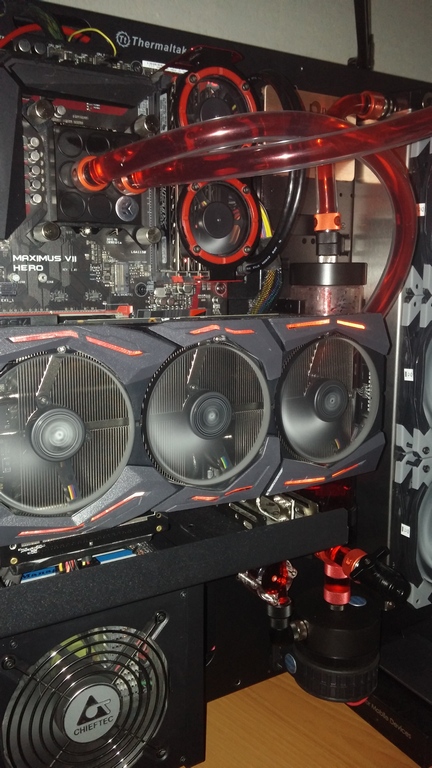

Так как видяха параллельно матери и бэк не виден, то наверняка можно и без него собрать, спасибо за советы
20190914_192043-1.jpg [ 203.8 КБ | Просмотров: 1082 ]

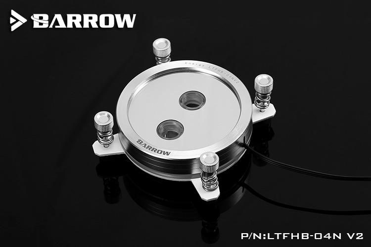

А теперь грустная история по теме про китай комплектуху.
Имею вод такой водобок уже пол года
Barrow
H242014b32b634bec9877be75ce2c1994B.jpg [ 60.9 КБ | Просмотров: 844 ]
Проблем не было до вчерашнего ТО контура. Водоблок начал протекать. Оказывается у него внутри образовались микро-трещины через которые под давлением сифонит жижа, хотя фитинги не перетягивал и напряжения никакого на них не было. На входном отверстии трещина почти от разгонной пластины и по резьбе отверстия. На выходе тоже образутся мелкие трещины. Пока заклеил эпоксидкой, собрал - не течет. Теперь ищу замену :-( С китайским недоакрилом связываться больше нет желания.
Особенно если учесть, что в замкнутом контуре с достаточной прослойкой воздуха в резервуаре, особого то давления и нет.
Дихлорэтан+стружка акрила намного надежнее будет. Озвучь чем чистил и чем заливал контур.
