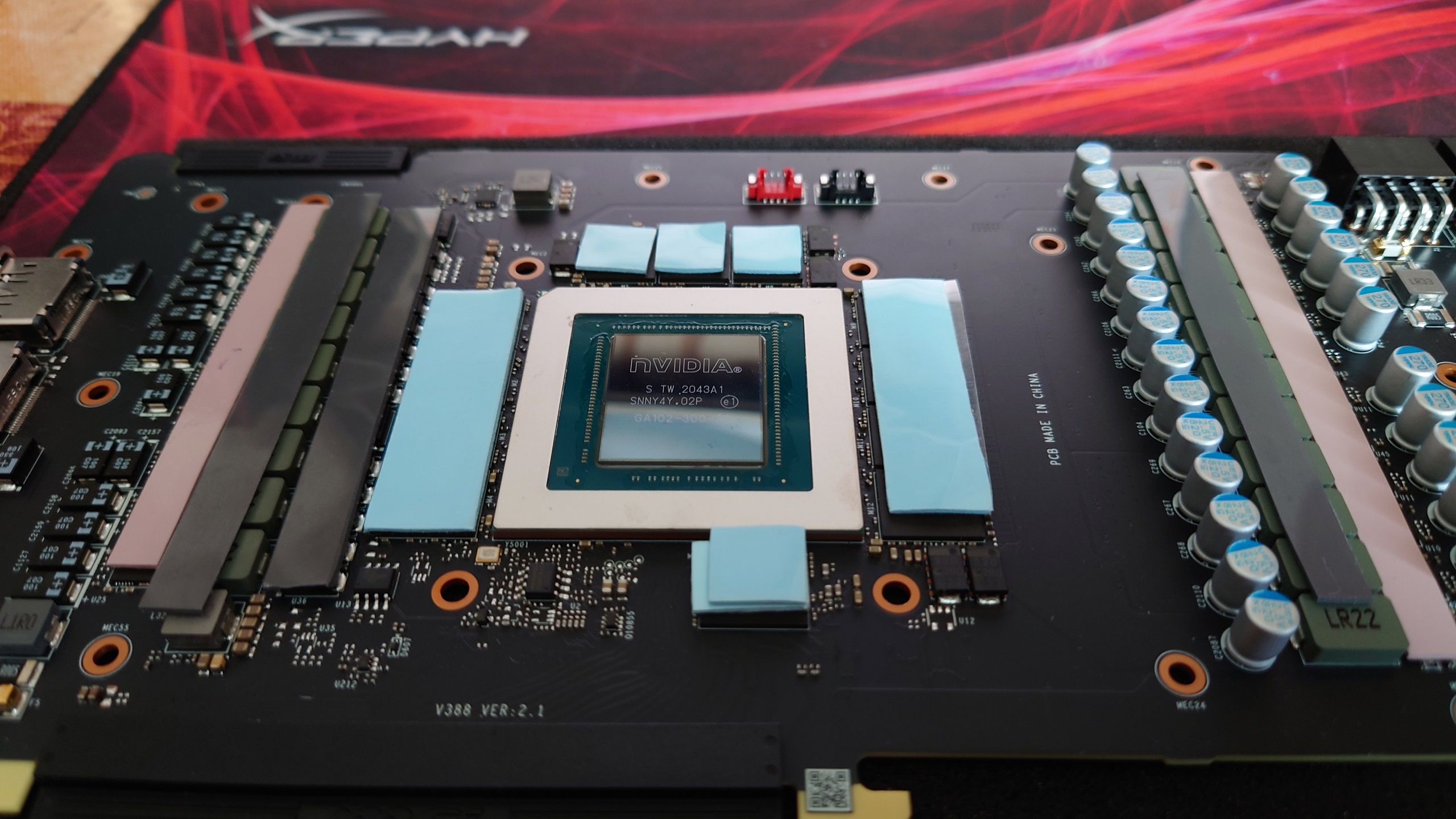

Кстати их комплектные термопады сразу дали след силиконовый на чипах, а я еще даже нагрузку не давал особую типа майнинга, только пару игр запустил. Пришлось от них избавиться с первым приходом нормальных термопадов.
Вчера на форуме немцев видел упоминание что у чела в ходе подобных экспериментов (с подбором толщин) при неполном прижиме к водоблоку фабричным (купленным не на ali) Гелидам экстримам на памяти поплохело, после чего те потвердели, т.е. он где-то профукал зазор и поджарил pad'ы на чипах))
SERO91988 писал(а):
взять большой кусок (120х120х1,5) и окгрызок 40х80х2 или 40х120х2 и должно хватить на любой расклад
Подумал что все равно еще 1080ti из закромов доставать (если не под воду, то соберу отдельный риг на 24*365 майнинг) и взял вчера все номаналы 120*120 ultimate до 2 мм

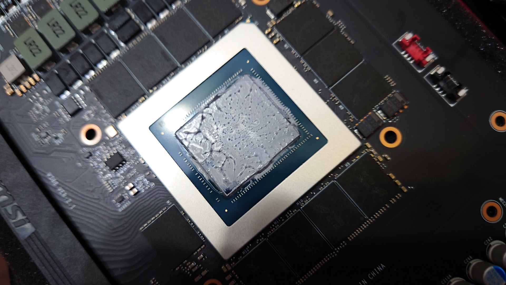

Вокруг чипа gpu делали какой-нибудь буртик из прокладок, или слоя лака?

При увеличении можешь заметить мою подготовку к жм. В лаке smd элементы вокруг чипа.

Ага, вижу наплывы, я примерно так же свой скальп 9900 цапон-лаком заливал в несколько слоев, это для меня не в новинку, но ни разу не ставил через жм gpu, интересно сколько тут таких и какая разница итоговая в температурах жм vs паста по чипу стала.

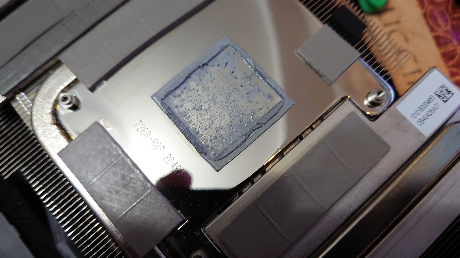

На самом деле, разница между пастой и жм на чипе GPU не большая. 1-3 градуса в пользу жм. Я прямого сравнения на 3090 не делал, опыт на 2080TI говорит примерно от такой разнице.
Вдобавок, чипы на ампере могут быть крайне выпуклыми, на которые желательнее паста. Я ЖМ нанес, так как родной отпечаток при разборке карты показался мне довольно плоским, но не без греха.
Родной слепок)
20210114_165036.JPG [ 648.32 КБ | Просмотров: 352 ]
20210114_165031.JPG [ 629.26 КБ | Просмотров: 352 ]
Выпуклый чип

Три слоя лака с просушкой. Все норм. Один раз при разборке увидел ЖМ на кондерах рядом с чипом. Не было бы лака, было бы грустно.

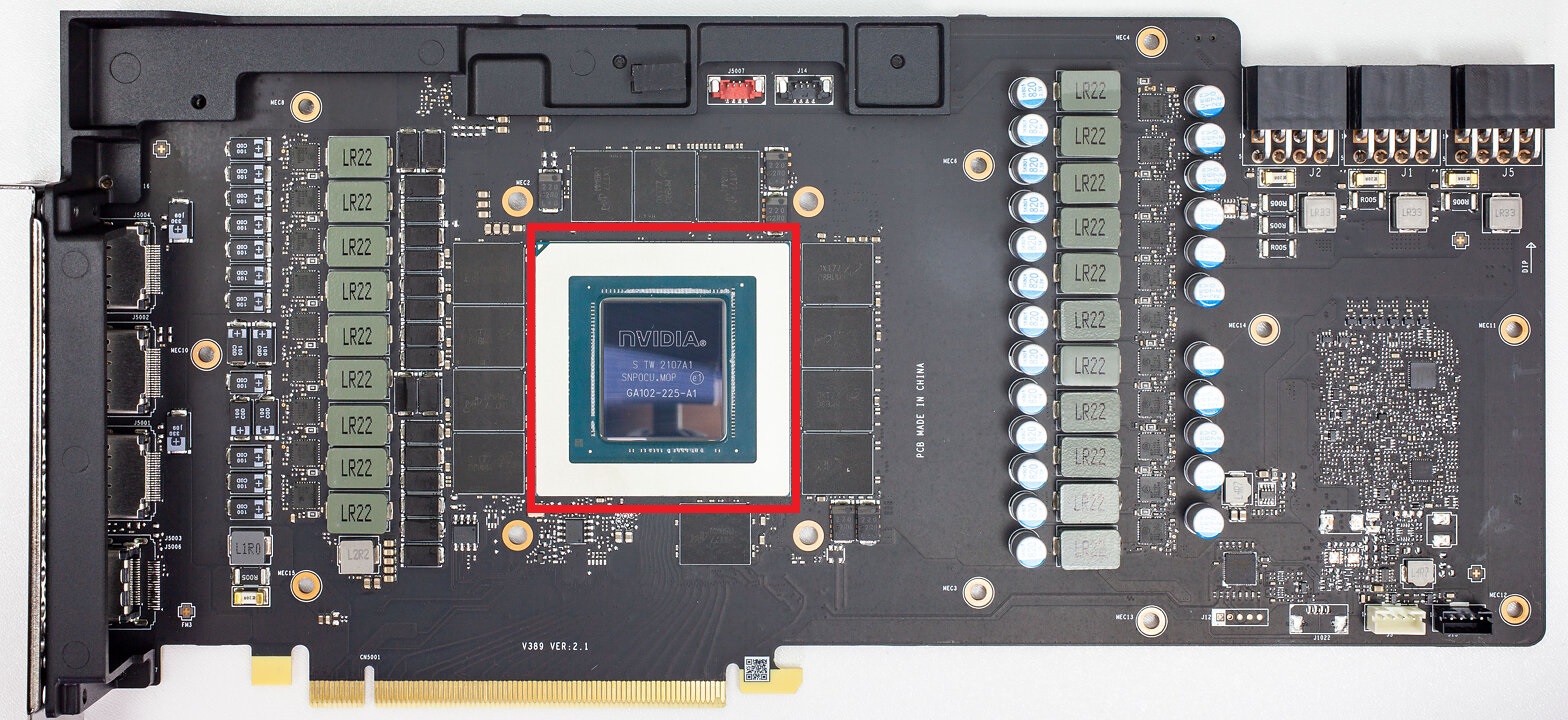

Смотрел я на оптимус и принципе понятен успех их ватеров. Холодная пластина съемная, сделана с гораздо большей площадью, чем чип. Примерные габариты холодной пластины показал на скрине. Минимальная толщина пластины и ее площадь позволяют максимально плотно "обжать" чип по всей площади. Плюс бесконечное число каналов на пластине. Остальное в блоке - визуальные эффекты)
front.jpg [ 434.56 КБ | Просмотров: 242 ]

У них на сайте одно фото - лицом. Кто то из пользователей, вроде для евги, выложил фото блока до монтажа. Вот я и удивился размеру холодной пластины. Она по периметру граничит с чипами памяти.
