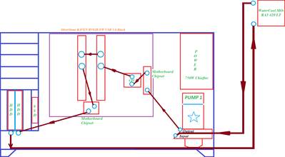

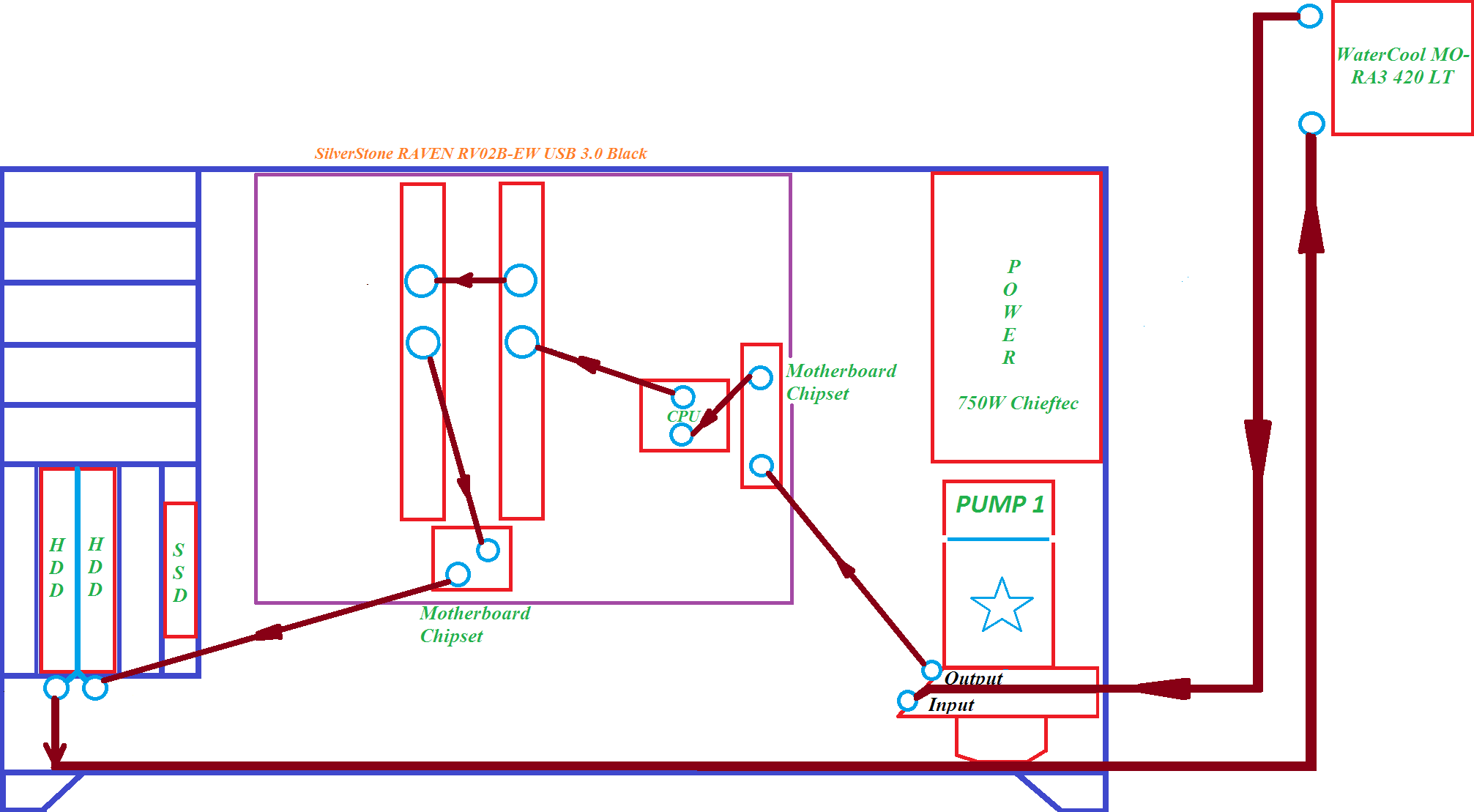

atlonn держи)) Радиатор будет на 1 уровне с помпой. Ну еще пару датчиков в контур подключу (расход и температуру) Помпу 450s через реобас или 450 на 3ю скорость?
Помпа
Koolance PMP-450s + Reservoir base for PMP-450s rev 2.1
Шланги
PrimoChill PrimoFlex™ Advanced LRT™, Crystal Clear 3/8-5/8 2.5$ 8м
PrimoChill PrimoFlex™ Advanced LRT™, Crystal Clear 3/8-1/2 2.5$ 2м
Жидкость
Koolance LIQ-702 Liquid Coolant Bottle, High-Performance, 700mL (UV Blue) 15$ X5
Фитинги
Koolance Compression 10mm x 16mm
Koolance Compression 10mm x 13mm
Угловые указывать не стал... еще сам не определился с ними
Подскажи что мне приобрести для более тонкой настройки (Если падает расход в системе до 1л/мин - отрубаем комп Если температура CPU/GPU достигла 70 - отрубаем комп)

_N@ture_ писал(а):
atlonn, если бы я маньячил как вы, то наверно заюзал бы вот такую штуку http://koolance.com/hxp-193-compact-pla ... -exchanger :hi:
Тоды Вы маньячили бы уже не как я...
При моём минусе этот теплообменник будет не эффективен - банально мал минус для его эффективной работы и не постоянен как зимой так и конечно в межсезонье и летом от него эффект на балконе...
Тот теплообменник который висит у меня на балконе - много эффективнее и всеяднее как по погоде так и по обслуживанию...
Vengeance писал(а):
А чем эту штуку охлаждать?)) http://koolance.com/hxp-193-compact-pla ... -exchanger
Лично я бы(если б мутил) использовал проточную холодную водичку под этот теплообменник - но это уже другая история...

Я понял) Там 2 контура... 1 охлаждает радиатор, а другой рассеивает тепло. Интересно интересно
