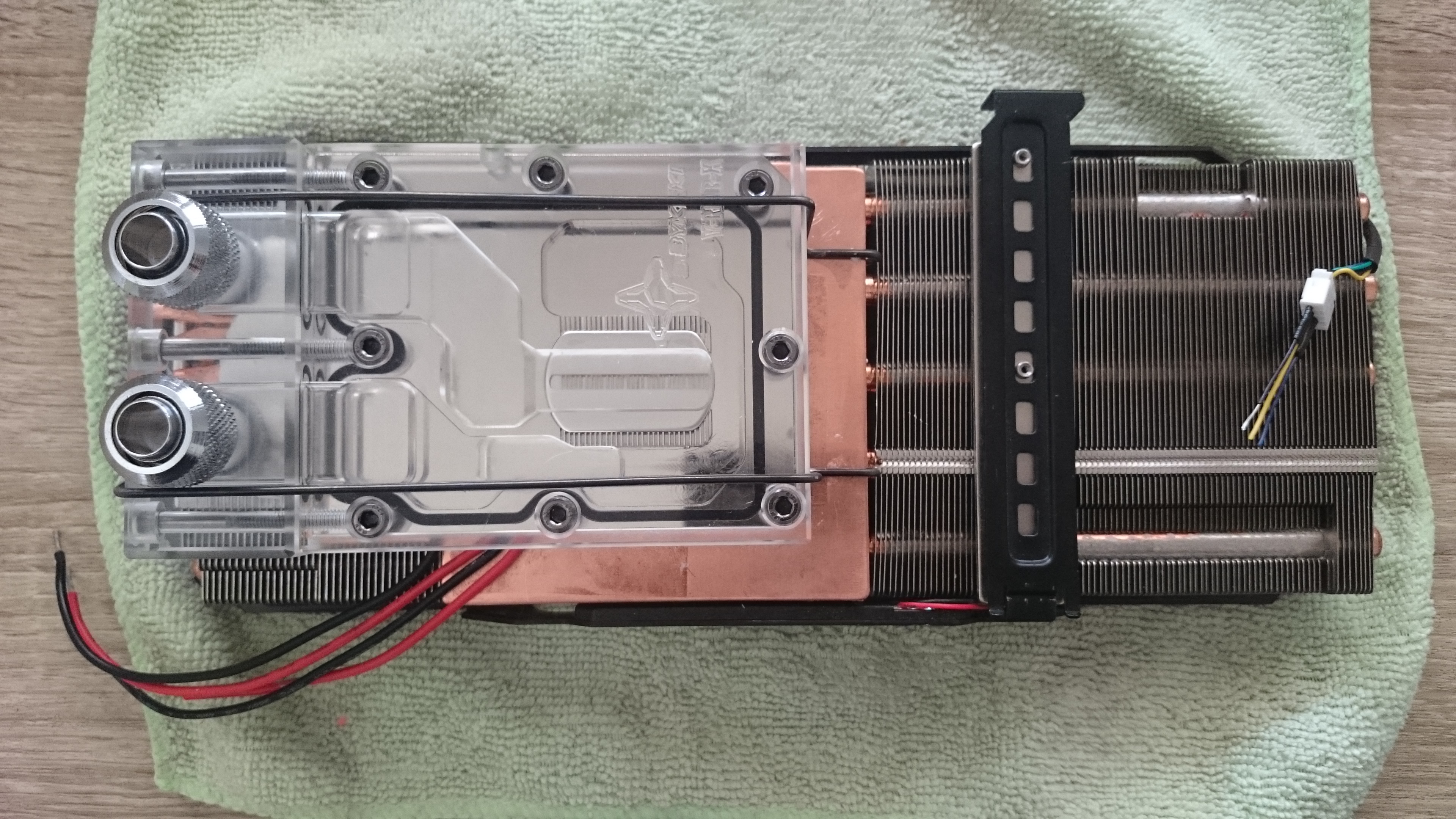

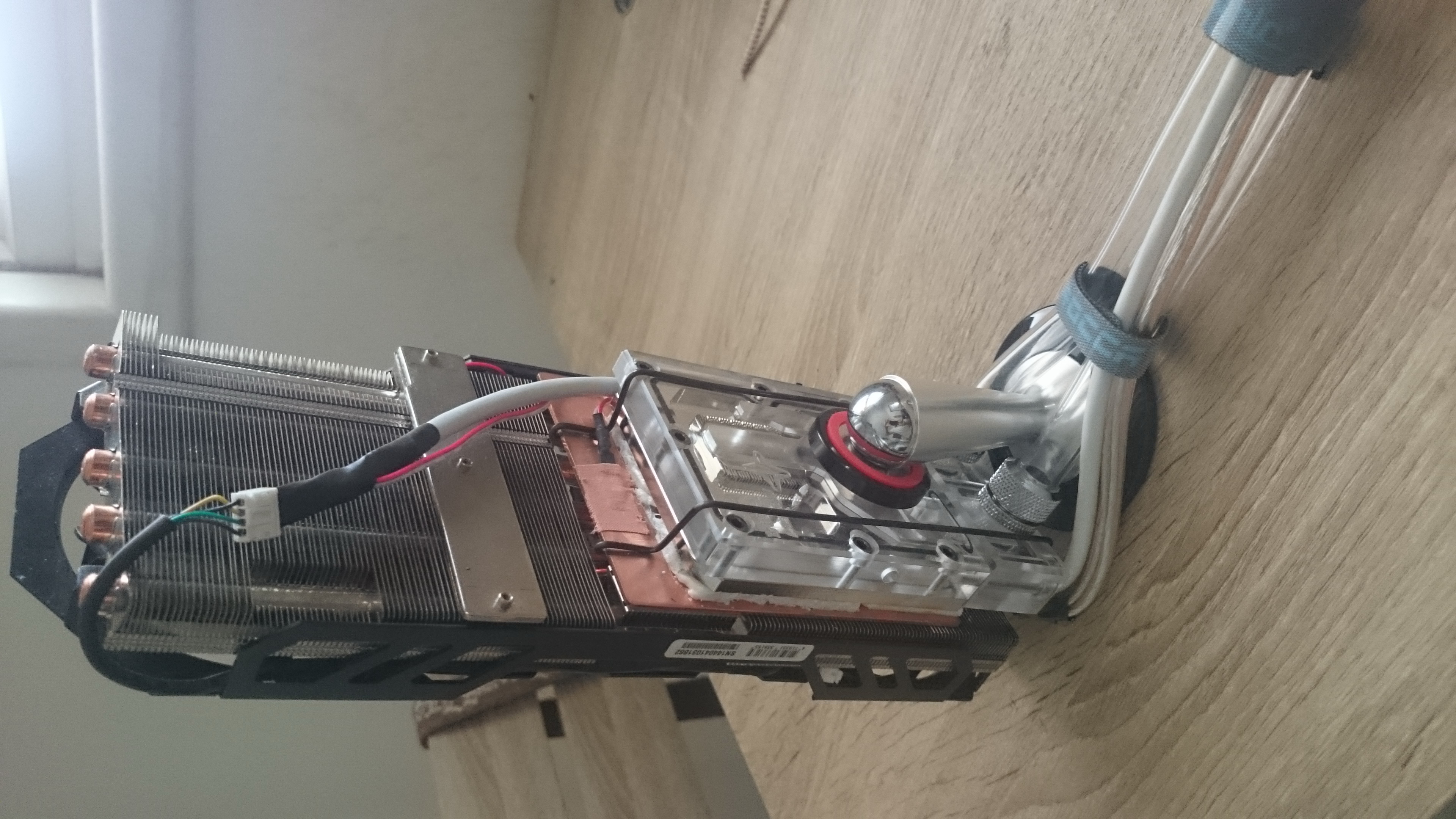

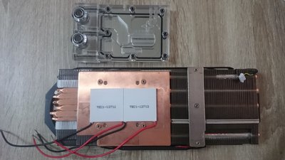

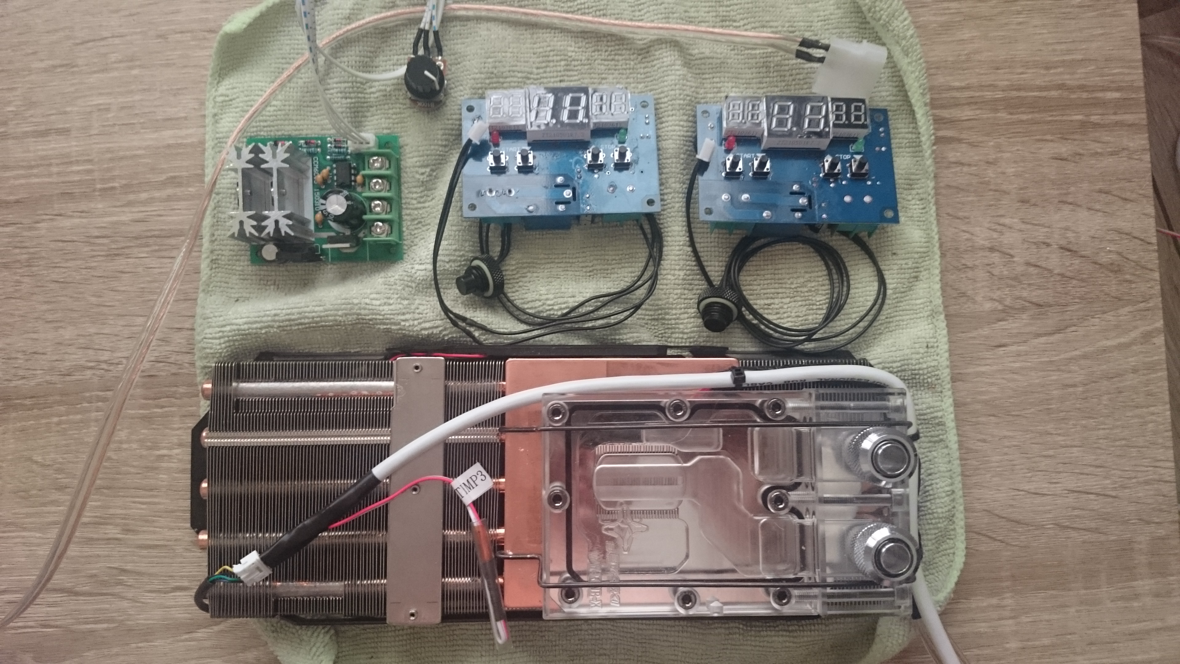

Ну вот- в принципе осталось не долго.
Фотки
DSC_0013.JPG [ 3.21 МБ | Просмотров: 2562 ]
DSC_0014.JPG [ 3.45 МБ | Просмотров: 2562 ]
DSC_0015.JPG [ 3.48 МБ | Просмотров: 2562 ]
Цель : В простое(браузер) выкл. все !
В работе процессора вкл. первый элемент по датчику тепературы жижи и вертушки на охлаждение Пельтье ~ 600
посредством ШИМ.
В полной работе проца и видяшки - работают оба элемента по температуре жижи второго датчика и вкл. две
вентиляционные вертушки корпуса и верхнего радиатора .
Отключение : по достижению , температуры жижи в простое.
Надеюсь получится.

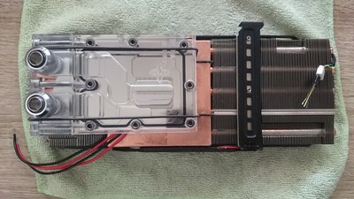

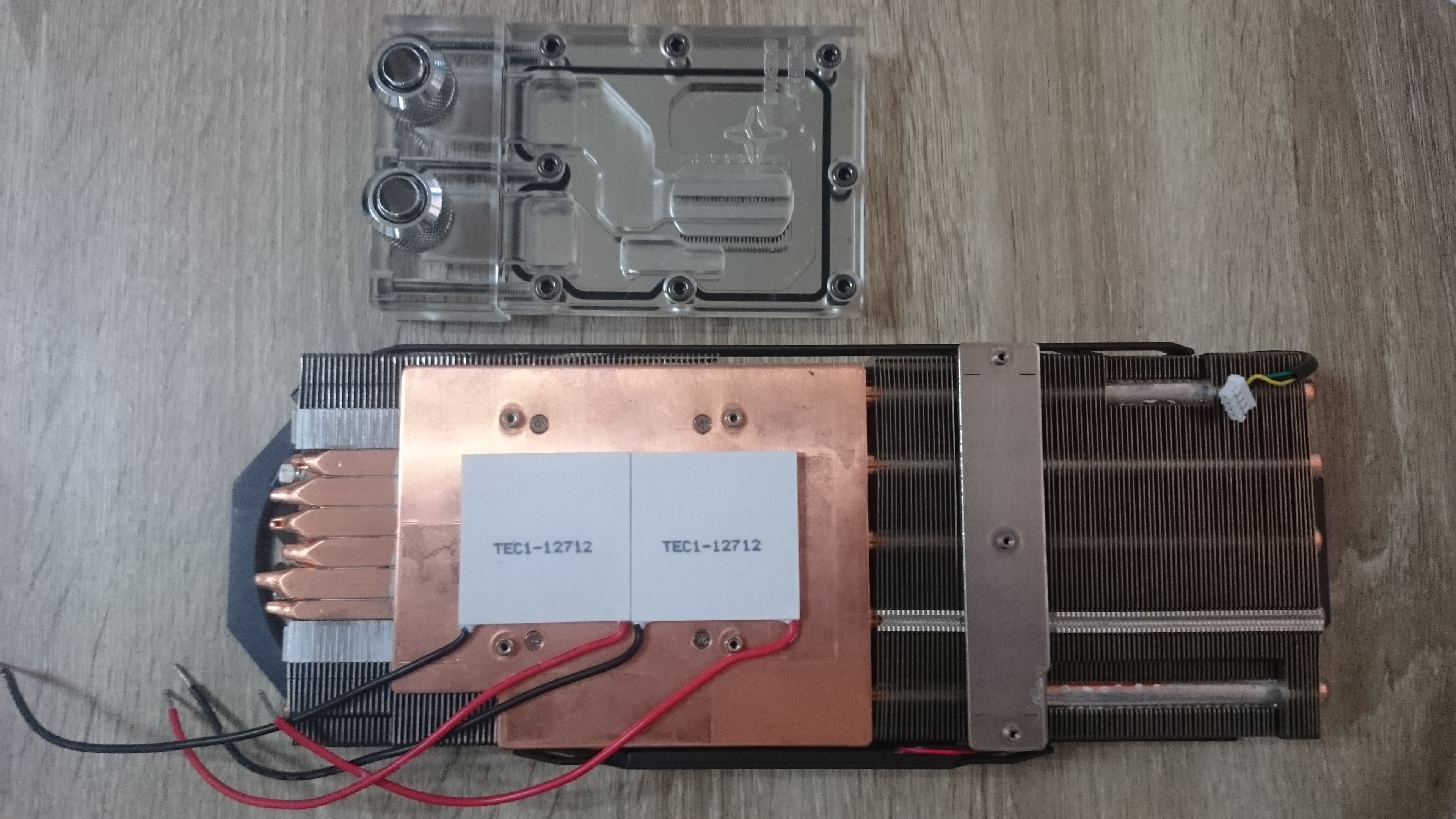

Еще одна фотка . :-)
жми
DSC_0029.JPG [ 2.21 МБ | Просмотров: 2484 ]
